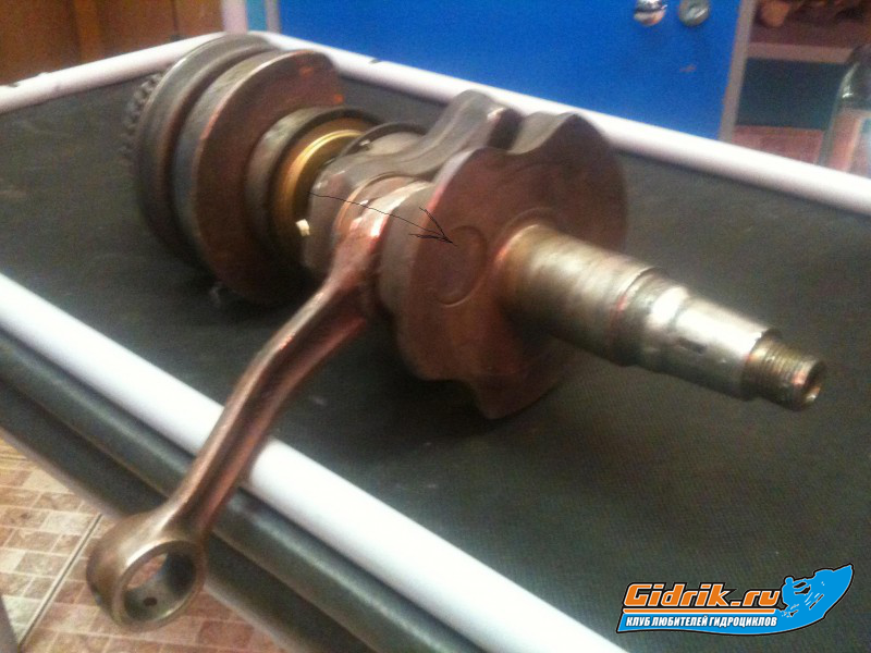

Подскажите как снять шатун с коленвала. Фото прилагается. Не можемраспрессовать коленвал чтобы снять этот шатун, вернее не получается снять "шпонку" которая срашивает две части коленвала. Может есть у кого опыт в данном вопросе, буду очень признателен. Снятие при помощи нагрева (не газом, боюсь что металл потянет) не получается.

если вы его разобрать не можете, собрать точняк не выйдет... зачем тогда мучиться?
Вроде слышал их запресовывают с клеем .Так что думаю нужен мощнее пресс тонн на 15 .

Так самая проблема в том что в прессе закрепить его проблема
И потом пи сборке от центровать с допустимой погрешностью.
Зачем мучить себя и данную зап часть, для этого есть специально обученные люди с нужным оборудованием для этого.
Или хочется сэкономить, то врятли, испортив колено, придется покупать новое, а это уже не экономия.
Даже если удастся собрать, то не правильно собранное колено может натворить дел не на одну тысчу.

В свое время перепрессовывал шатуны на таких валах. Думаю смогу помочь. Пресс и приспособа имеется.
