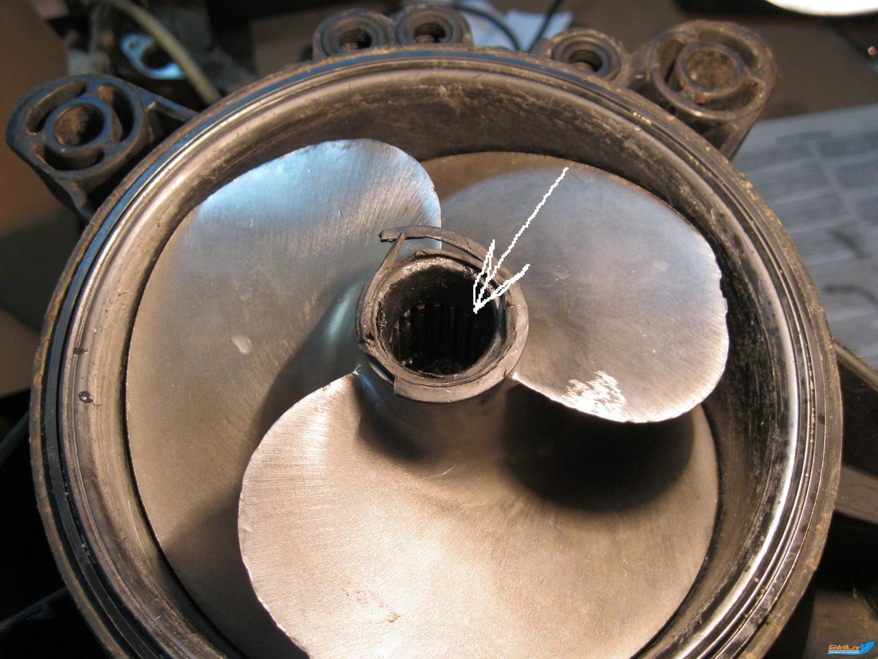

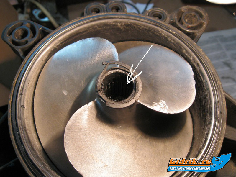

Привет всем !!! Подскажите кто когда нибудь сам разбирал крыльчатку водомета. Все снял, внутри рассыпался подшипник, как снять крыльчатку ума не приложу, попробывал выбить боюсь сломаю. Помогите кто может !!!
IMG_1242 подшипник.jpg [ 2 МБ | 7967 просмотров ]

Флаг Вам....тьфу...ключ Вам в руки-крутить против часовой

Ая себе ключь сварил из двух старых валов :) ......

Яб вам показал какой ключ сделал за 20 минут в гараже когда надо было :)
Вапервых - купить стандартный под модель - у Райдера, на ебее или еще где.
Ва втарых под XP подошел со свистом вал кикстартера от явы, шлицы 1 в 1 а к валу вари что хочешь гайку или дрын....
Ватретих на RXP в гараже на трубу водопроводную канул сварки в 3х местах, бормашинкой изобразил шлицы.... свернул на раз, подумал и решил не покупать стандартный болт... гггг... и моя крутилка зашибенно цепляеться. :D :D :D
Ну включите воображение...
