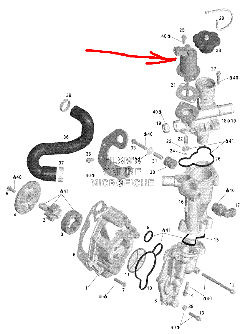

Привет всем!!!
С Праздником ВЕЛИКОЙ ПОБЕДЫ!!!!!!!!!!
Ребята подскажите по какой пречине может выкидывать масло через сапун в воздухозаборник а за тем в турбину и во впускной коллектор? За 10 секунд все масло из движка уходит, дымищщща аж не видно ни чего.
Компрессия в норме , турбина новая да и работает очень ровно. Может давление слишком большое или клапан какой завис?
Подскажите пожалуйста а то утоплю я его со зла!!!( всю башку изломал и 50л масла вылил на землю)

СообщениеДобавлено: 10 май 2013, 01:57
Вообще там предусмотрен клапан который открывается на ходу, и скидывает пары масла во впуск на дожиг в цилиндрах, и при заглушении закрывается чтоб не вытекло при перевороте.
Но у вас явно избыточное давление, гдето не прокачивается....

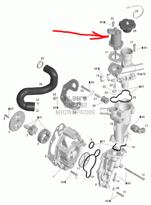

СообщениеДобавлено: 10 май 2013, 12:35
БОЛЬШОЙ писал(а):
клапан какой завис
SD05GTX4TECSC09.gif [ 63.65 КБ | 8578 просмотров ]

СообщениеДобавлено: 11 май 2013, 01:06
Сообщения: 153
Имя: Михаил
Прогресс-4 с Джонсон50.
Квадр- CF800-X8 EPS
Откуда: ПЕНЗА
koks писал(а):
вот ссылко http://gidrik.ru/viewtopic.php?f= ... 1&start=15 самое первое сообщение на этой странице Кватровый выложил, качай документ ,там всё есть по твоей проблемме
Огромное спасибо всем за советы, сегодня нашли причину- не работает маслонасос под передней крышкой(провернуло шестерню на валу который в вал балансировочный вставляется)
Теперь требуется весь насос вместе с крышкой. Другой насос в оч хорошем состоянии а на переднем еще и шестерню погрызло.
Может у кого есть от 2005 года ?
Огромное спасибо за ссылку!!!! - почитал и понял куда лезть надо.
