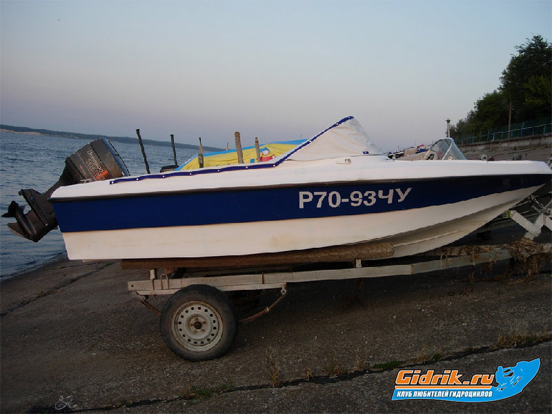

Итак, есть владельцы? лыжы нахуер не переношу.
Вот вейк задумал прикупить, есть для тягалки катер neptun 400 и движек 55лс джонсон 2 такта.
Дальше что? что нужно? с доской понятно, на мена 140 и более см, стандарт.
Черепаха? жилет? перчатки? фал? как сделать так чтоб фал на винт катера не намотало?
короче кто юзал описывайте.
Мож кто б\у продаст :)

Тебе стойку надо мострячить, за что цеплять будешь. А чтоб фал не намотался на винт, нужно покупать специальный, плавучий фал.

В принципе, чтоб покататься и понять, что это такое, можно прицепится и за проушину (скобу) на катере. А если хочется нормально кататься с прогрессивом, тогда , в дальнейшем, стойку надо мострячить. Просто кататься -буксироваться надоест, после того, как научишься твёрдо стоять на доске. Захочется исполнить элементы фристайла. Без стойки тяжело это будет сделать.

Понятно, стойку сделать можно, руки не из жопы, но катер папашин - может воспротивиться сверлению и установкам :)
Просто принципиально таскатца за проушину можно, и прыгать чутка, в принципе что мне и охото, я не выдвигаюсь в спорсмены фристалисты, мне на выходные отжечь, а так после работы мы с женой на гидре жгли. Катер будем выгонять тока семьей по выходным.

-Принамотке фала и вал винта мотора гнуло-читал на мотолодка ру где-то.
-такой катер впритык по вэйку.Сам то он едет а тащить будет так себе,для новичка. И потом когда опыт появится,в дуге сильно агрессивной ,с таргой(за что фал крепят) будет крен.
-скорость катания -35 км.ч быстрее не надо.
-загружай корму катерка для волны(берут 2 бочки и делают балласт-на истринском видел,говорил с людьми.)

В переди катера как это называеться рундук? там бак с топливом 45 литров, + обычно запихиваем топлива в канистрах,
тоесть нагрузить можно еще с 100-200 кг на нос.
городить стойку пока не охото. может я с 20 раз покатаюсь за катером и скажу ну его нах....
