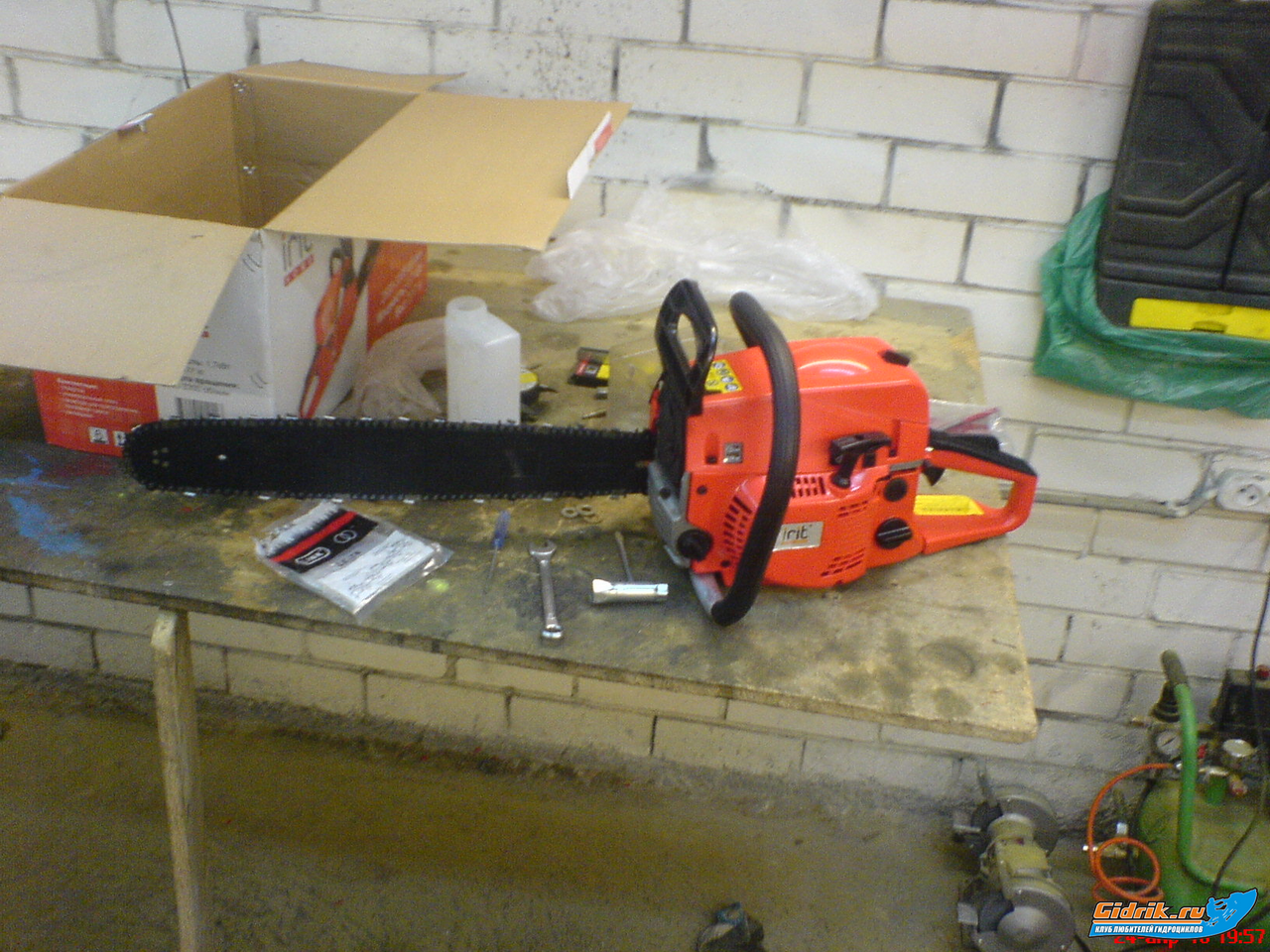

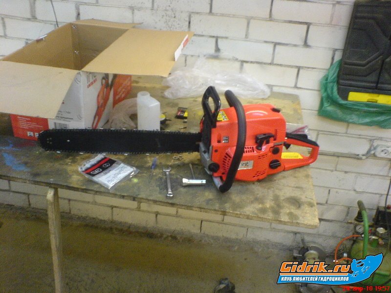

И так даааавным давно хотел себу куппить бензопилу! плохим соседям двери выпиливать, на природе не тапором махать а жужжать девайсом! на глазах висела за 3500 в городе... хлюпенькая жиденькая с 37,5сс.. ходил смотрел облизывался.. но забил...
А тут заперся в большой магаз типа вашего Ашана и наткнулся на халяву 2699р за китайца 52cc 1,73kw :) И купил таки :)
Завелась с 3-4 попытки после залива бензина. Прогрев 5-10 сек и рвет и мечит!!!
теперь в раздумьях оставить на обычное дело - как пилу, или распотрашить на моторчег для бензо скейта.
Принимаю поздравления и злостную критику насчет дешевого кейтайца!

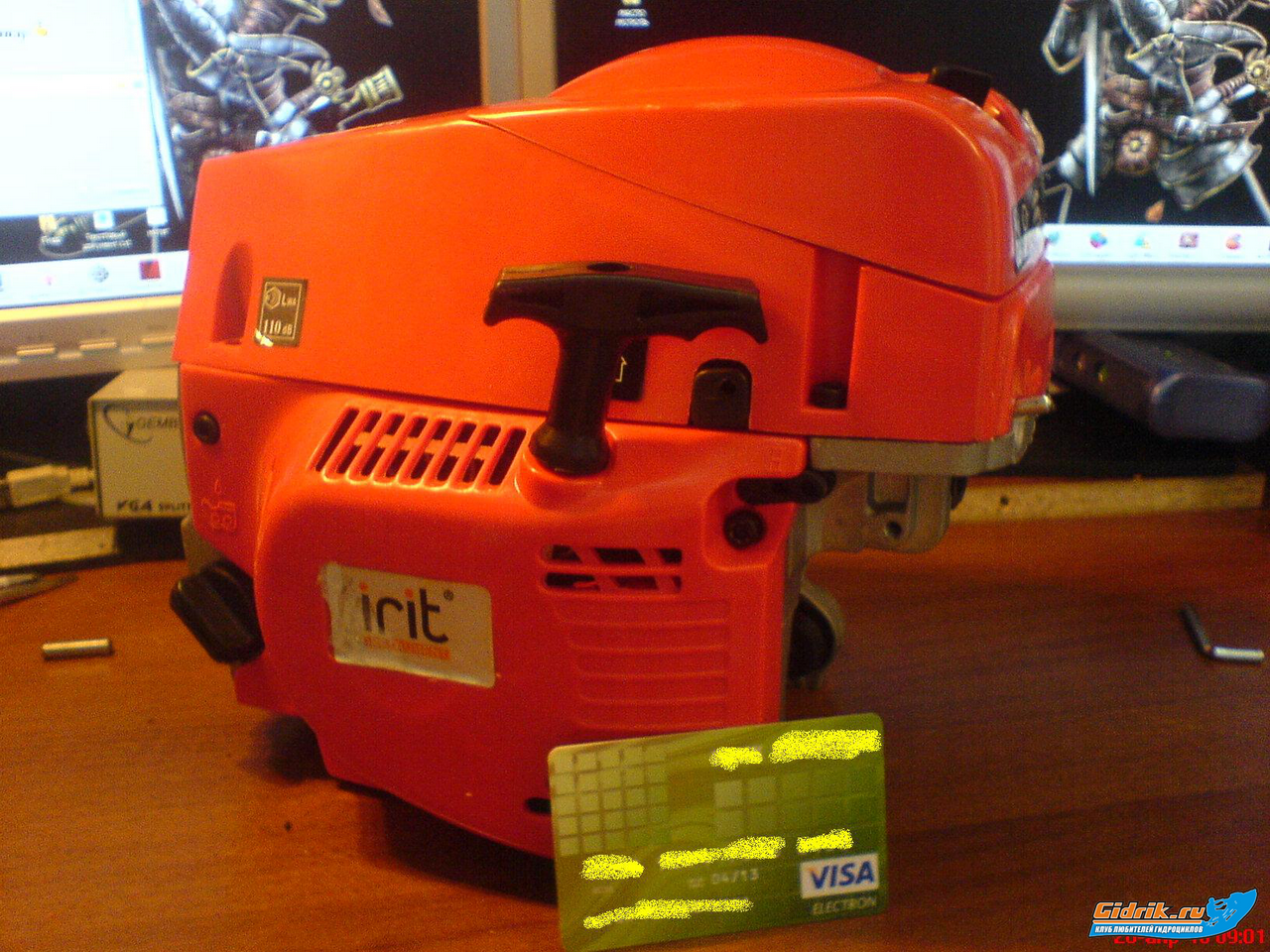

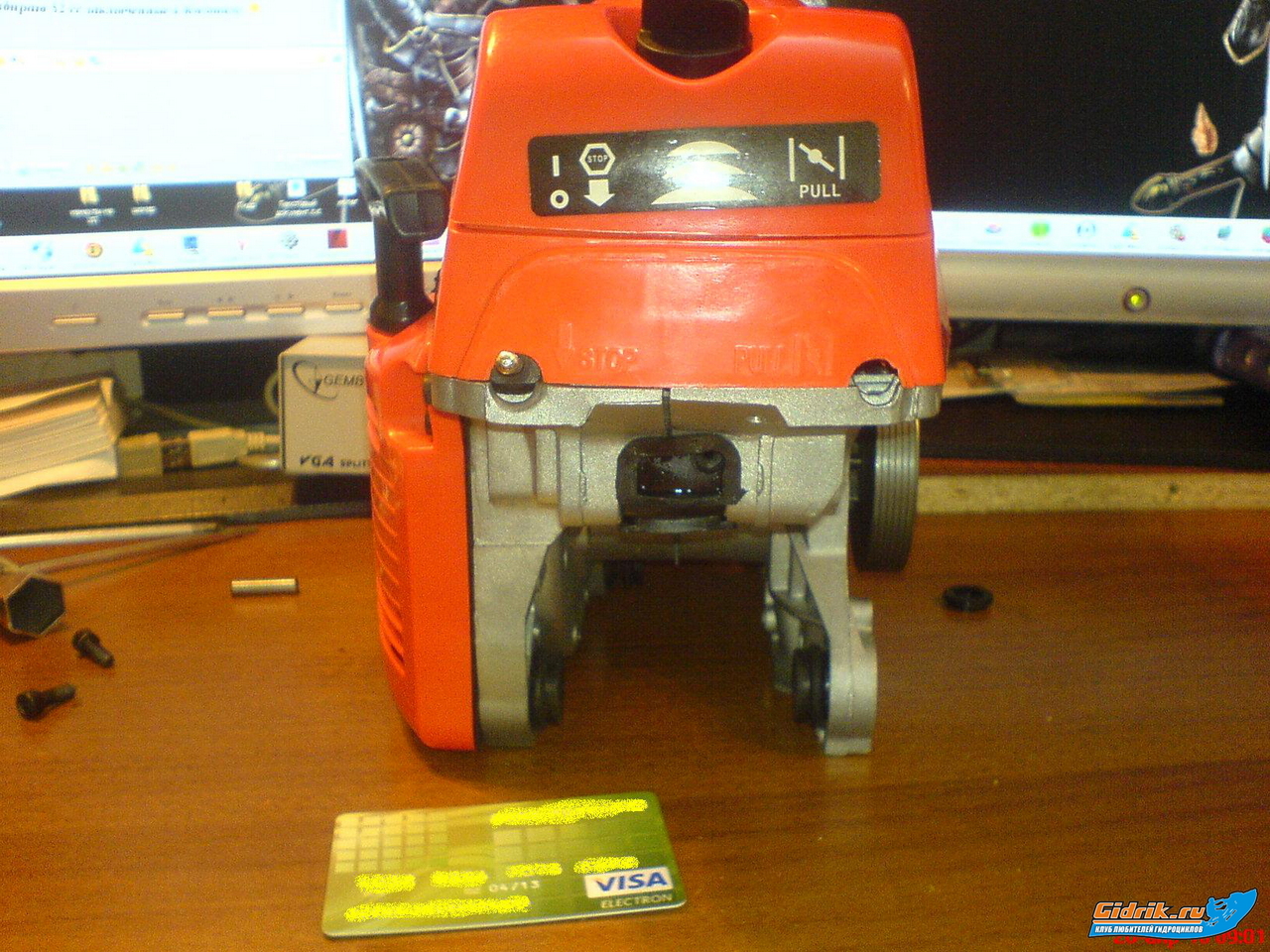

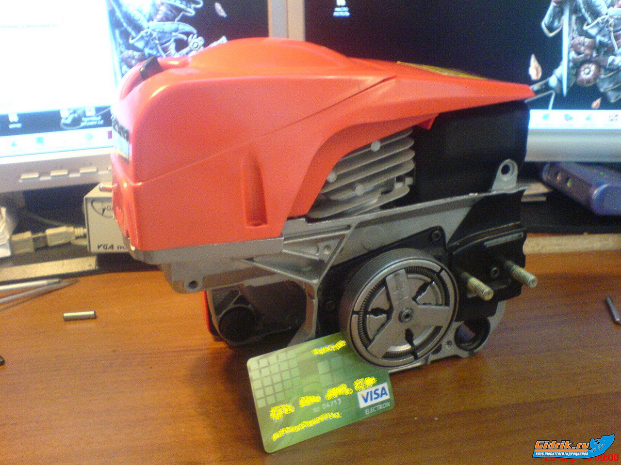

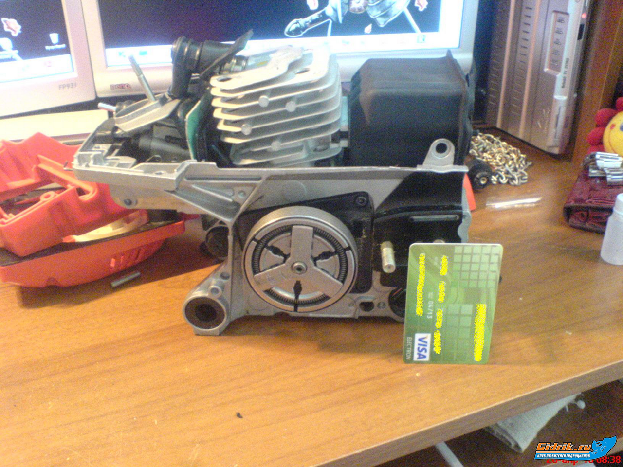

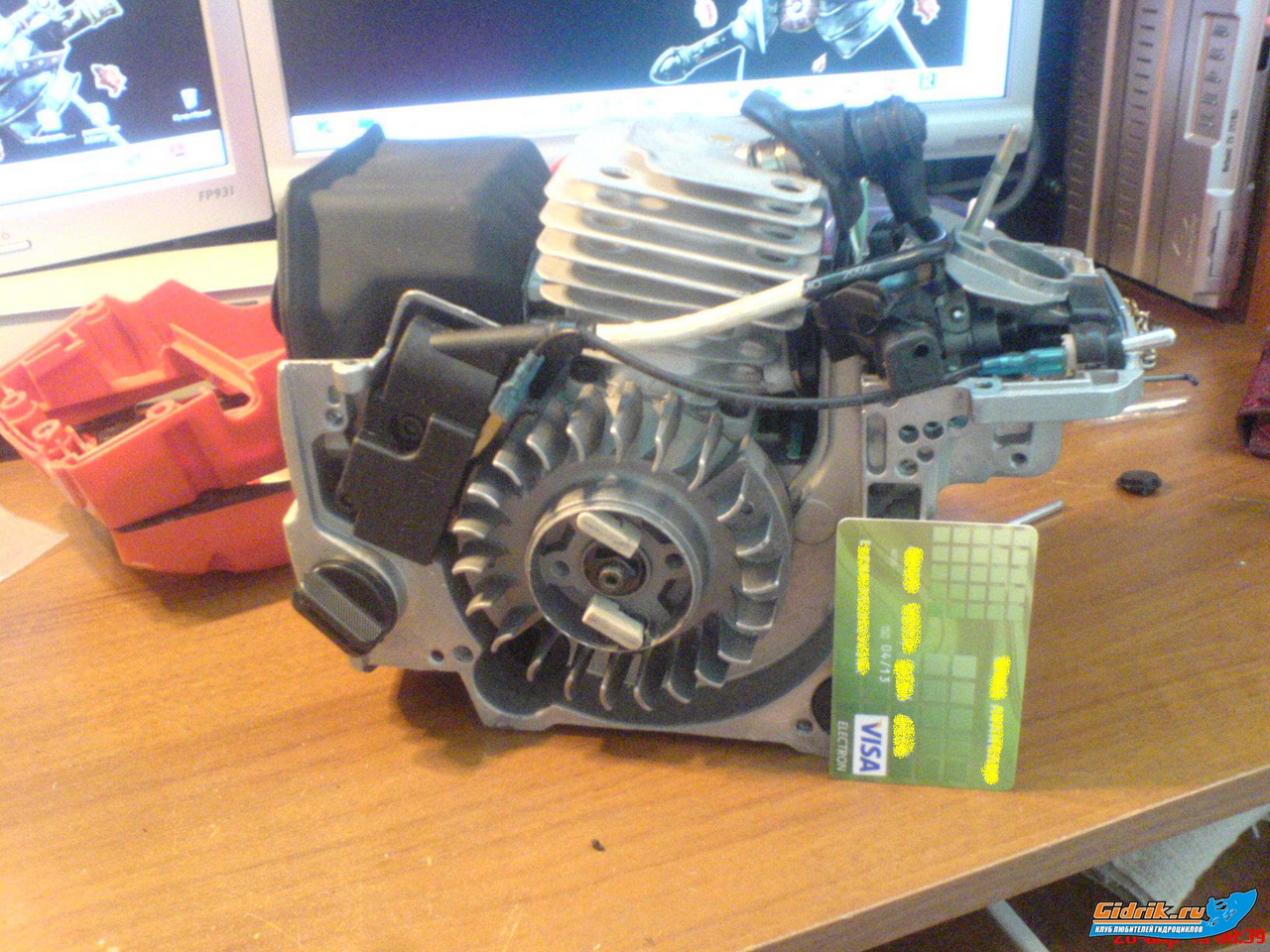

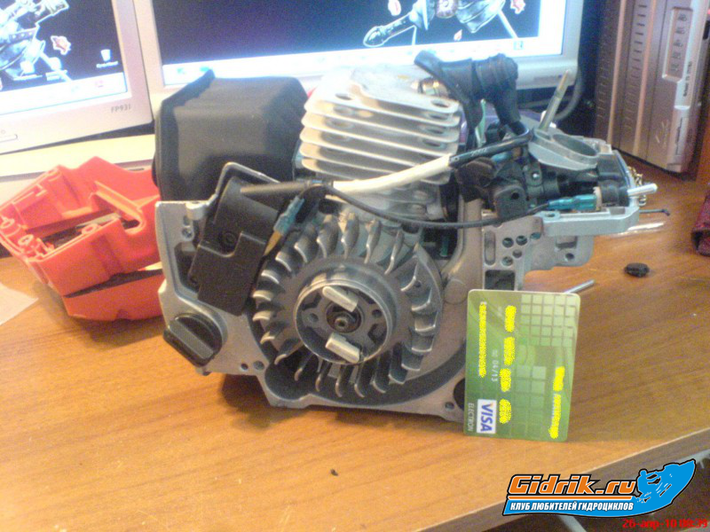

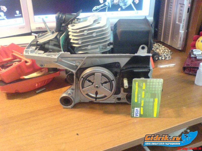

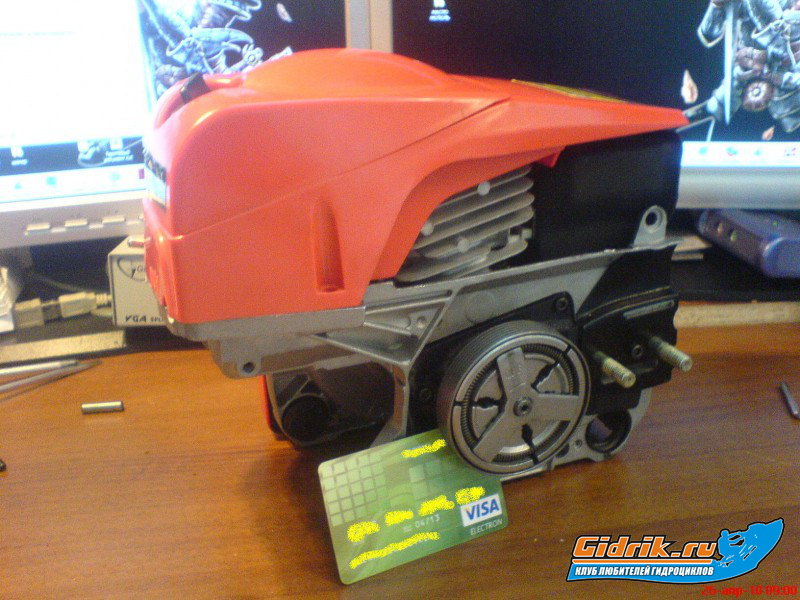

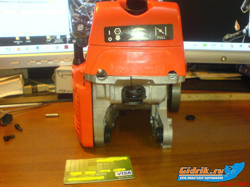

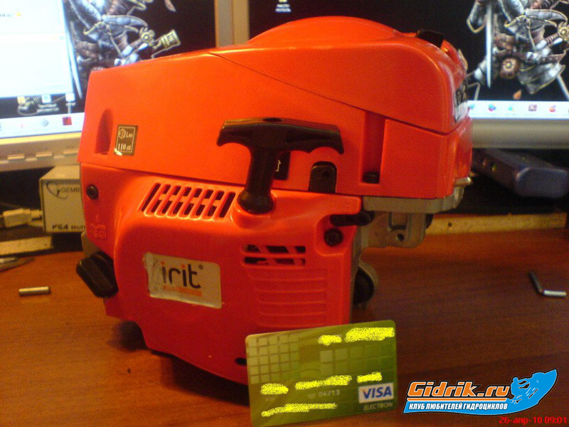

И так разобрал пилу...
в ней есть сцепление, вакуумный бензонасос.
убираеться все рукоядки.
мото блок становиться крайне малым. :) крыльчатка охлаждени сидит на колене и сделана из метала, к томуже на ней сразу и магнетто. Или китаезы с умом делали или слизали все с толкового апарата.
Самокат принесут на донорство мелкий детский :) или на изучение конструкции для клонирования с наращиванием :)

А что карта так светится на каждой фотке?
СообщениеДобавлено: 26 апр 2010, 21:48
Для пожертвований :) нищим :)
Для размерности, а то многие не понимают естественных размеров.
Чтобы было с чем сравнивать.

Сегодня в пакетике с гордым названием TOOL KIT увидел металический ограничитель решил его тоже наместо поставить. пока ставил меня осенило!
Надо использовать родную ведущую звезду для цепи и ведомую на шине для этого надо распида... разобрать херовую шину или прикупить отдельно ведомую шестеренку, и отдельно прикупить дешовую вепь - резцы на цепи на точиле сравнять в 0-ль. и вот она цепь :) ведомую шестерню на колесо. пилу закрепить и нужную длину цепи подобрать, + можно еще натяжитель сделать, а к натажителю можно еще и генератор типа как от велика притихать будет во время движения свет :)
