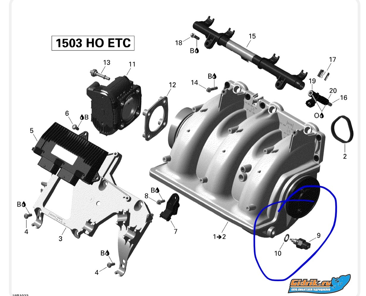

Доброго дня ! А где этот датчик стоит ? такой же гидр gtx 260 2010год и такая же ошибка загорелась. Возможно добраться до него без разборки корпуса ?

Если с системой is,то надо поплясать.Снимите эбу,он под ним.Сам датчик не накрывается.Может у вас интеркулер разморозило?Ещё проблема со штекером этого датчика бывает (неплотно защёлкивается или пины прослаблены)

С начала сезона 15 часов , всё было норм , катаюсь в день 2 часа по реке по лайту , а тут на озеро первый раз спустил , покрутился минуты две на спорте и ошибка , газ нажимаешь, обороты поднимает и тут же скидывает, и сразу ошибка , газ отпускаешь на холостых ошибка гаснет но как троит..
это я так понял датчик на коллекторе зелёный ?

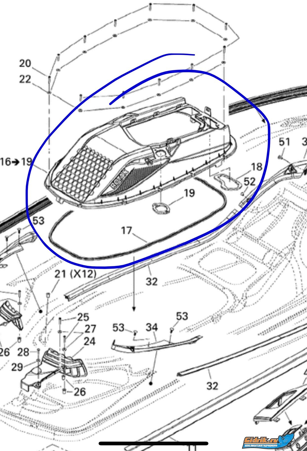

Если это тот датчик , то по виду это разобрать и можно достать

Нет.Тот что под эбу.Номер 7 на фото.Проверьте интеркулер,пока не поздно
Как проверить ?

датчик этот подлежит замене по рекойлу абсолютно бесплатно для гарантийной техники правда :oops:

Снять пайп на выходе интеркулера(со стороны аккумулятора) и проверить на наличие воды/капель.Хотя бы
