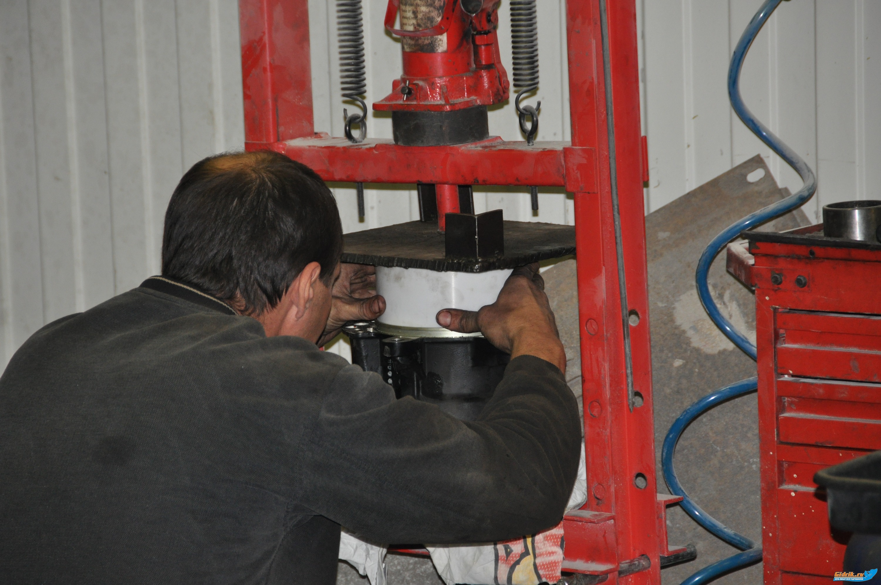

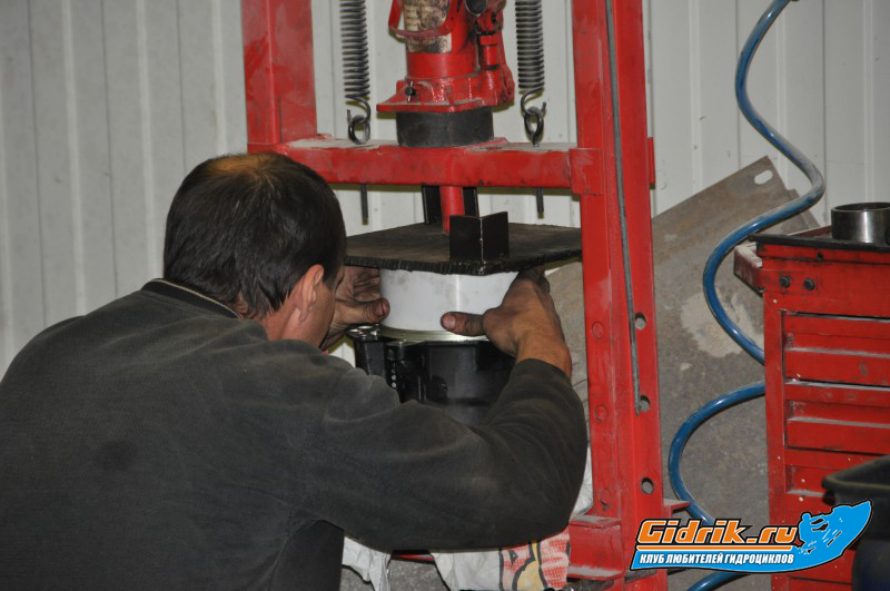

СообщениеДобавлено: 30 май 2010, 15:14
Я ща как раз буду второй раз сам менять.
Там не сложно. Единстенная процедура запессовывания - нужен пресс.
Остальное фигня

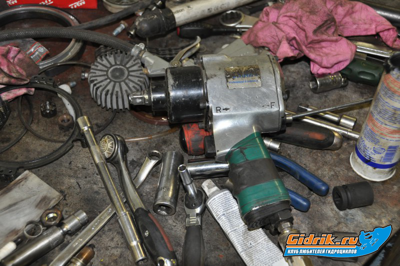

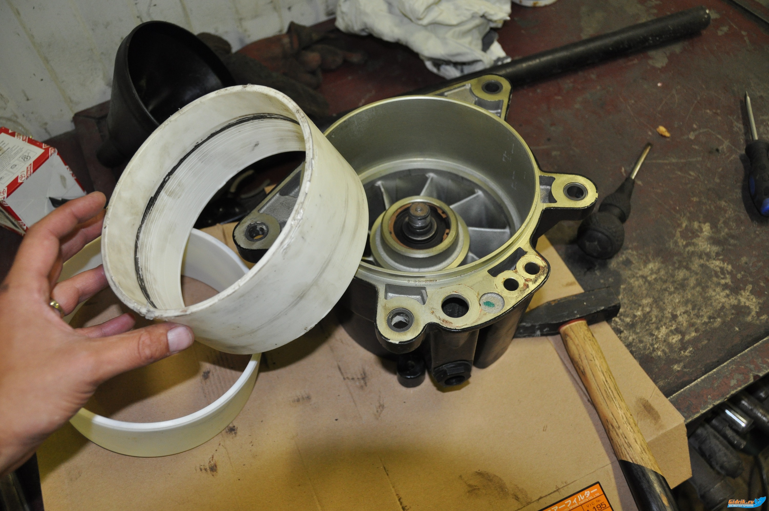

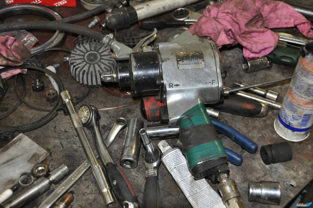

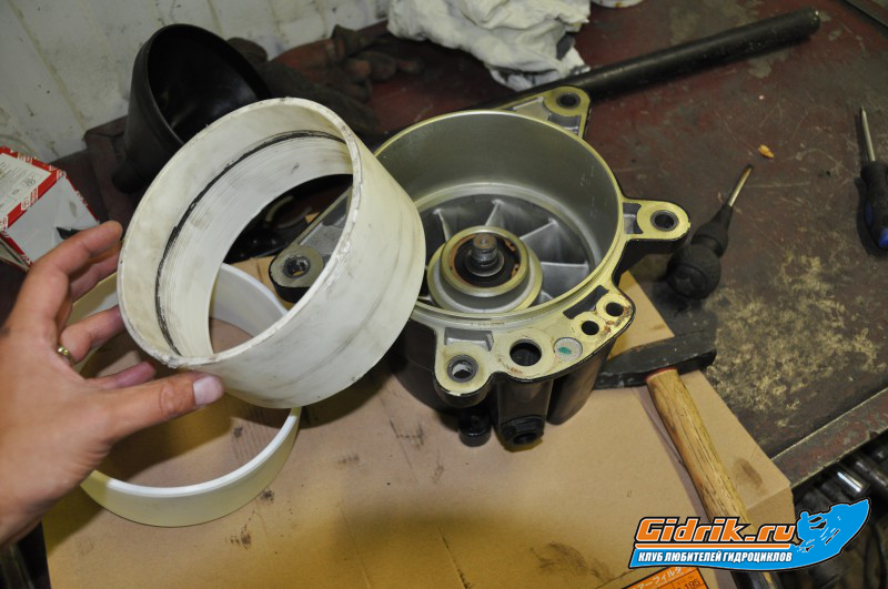

СообщениеДобавлено: 30 май 2010, 21:46
ну дык второпластовую втулку я так пологаю только прессом можно туда запихнуть. Сегодня проводил данную процедуру. Сильно намучился с откручиванием винта, но в итоге пневмопистолет кое-как открутил, когда надежды уже не было.
Вскрытие показало. что не кисло мы по камням покатались. правил винт и точил его - поменял кольцо

Инструмент
DSC_0983.JPG [ 1.08 МБ | 11577 просмотров ]
DSC_0982.JPG [ 1.08 МБ | 11586 просмотров ]
DSC_0980.JPG [ 165.1 КБ | 11586 просмотров ]
СообщениеДобавлено: 31 май 2010, 16:33
Зарегистрирован: 18 май 2010, 00:29
Сообщения: 76
Откуда: МОСКВА
ваууууууу супер пресс!!! Думаю в автосервисе такой есть

СообщениеДобавлено: 31 май 2010, 16:54
Сообщения: 76
Откуда: МОСКВА
второпластовую втулку снимать легко?
МОСКВА 8-9166204663 icq 9899337
СообщениеДобавлено: 31 май 2010, 20:24
Да снимать с помощью отвертки и молотка, еще тиски
Ага пресс и есть а автосервисе)
СообщениеДобавлено: 10 июн 2010, 10:58
Там резьба обычная, или "левая"?
СообщениеДобавлено: 10 июн 2010, 11:09
обычная
