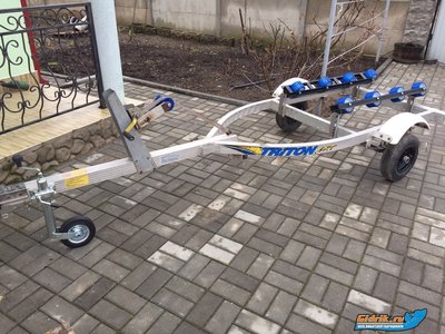

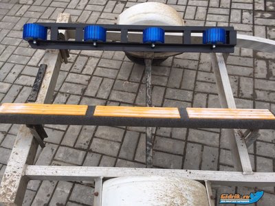

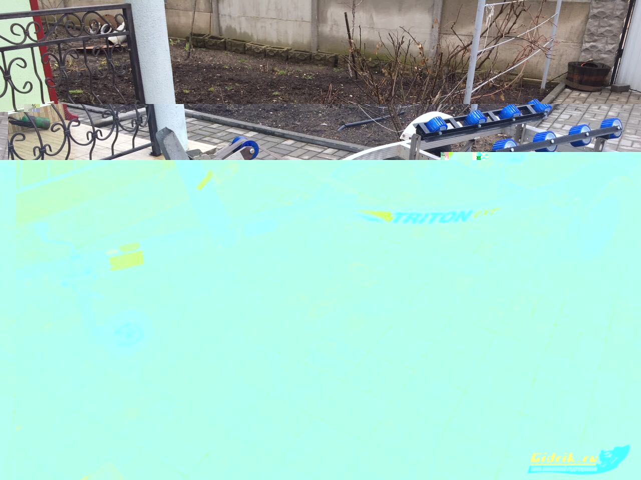

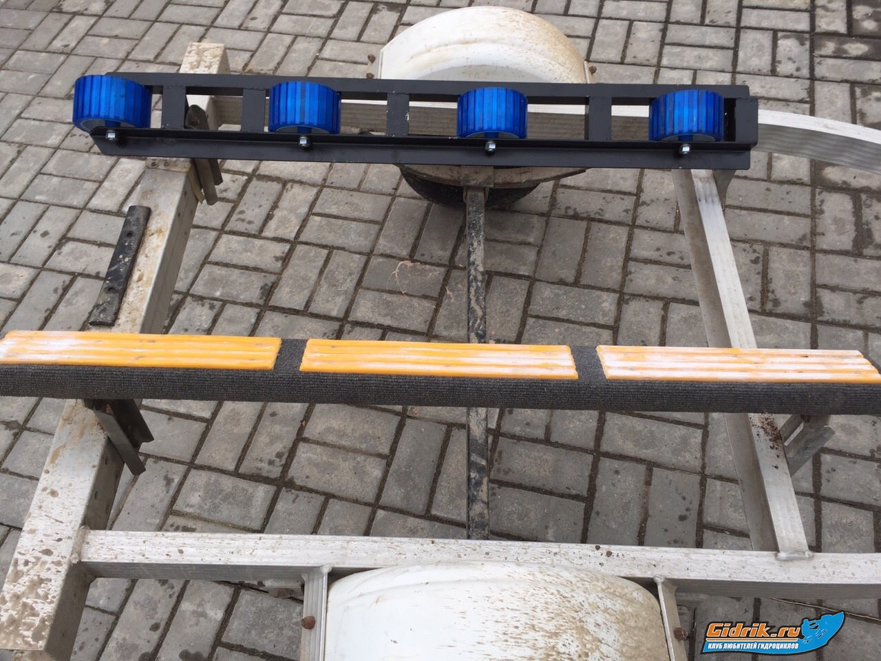

Всех приветствую. Скоро начало сезона,снега наконец-то сошли,солнышко светить начинает. И решил я наконец воплотить в жизнь планы по переводу прицепа с ложементов на ролы. Благо комплект прикупил в мск уже давно, с теперешним курсом цена вышла совсем не кусачая))
Было куплено: 8 боковых, 1 упорный и 1 килевой ролик, также подкатное колесо со стойкой и крепежом. Вся покупка обошлась в 5.200 рубасов,что при курсе на момент покупки составило около 80 долларов.
Теперь фото. Делали вместе с братом, на теперешний момент осталось поставить центральный ролик (кронштейн уже сделан) и установить сьемный световой модуль. Фото модуля скину позднее, он в процессе изготовления. А,ещё за зиму пришёл ремкомплект ступиц. Прицеп у меня амеровский, ТРИТОН, пришёл вместе с кавой из пендостана. И за 7 лет сальники и подшипники умерли. Аналогов подшипников и сальников в нашем производстве нет,пришлось заказать оригинал. На ебэе поймал недорого,хоть и ждал около 2-х месяцев. Заодно за время ожидания подготовил и покрасил ступицы и колесные диски. Фото доработок обещаю скидывать по мере продвижения процесса))
А,да: в прошлом сезоне выставлял свою каву на продажу. Сейчас,из-за кризиса,передумал))
В Краснодаре очень недорого куплен очень интересный KAWASAKI 650 SC, он уже в Смоленске,в среду еду забирать. В него буду тулить мотор 900 от моей кавы, а в неё буду ставить мотор с тримом от 1100, который тоже недавно приобретен на разбор. Фото обещаю))
Комментарий к файлу: Старое и новое
image-f30573f699c3cf31cfd7bb3263a0edfee8fa60ceffbc8f6543d372a96b2c9254-V.jpg [ 304.96 КБ | 13817 просмотров ]
Комментарий к файлу: Уже 2 новых
image-c3a2da5273cc5c504eedd368792e26acab73d11dccbcf41e8f26329c053c8f2e-V.jpg [ 317.05 КБ | 13817 просмотров ]

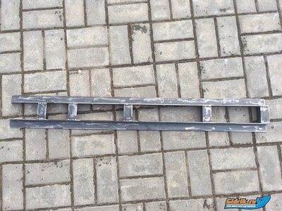

Комментарий к файлу: Вот такие сварил ложементы (по длине старых)
image-6961a53840415d11907b20e01795b6454e65f99602fb1dcb8ad9cf84fa112eb2-V.jpg [ 357.87 КБ | 13817 просмотров ]

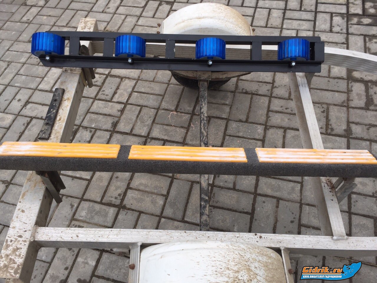

Комментарий к файлу: Промежуточный результат
image-5d8f6533a7d34bc937c2431487f58b4288070f7aff05c2afad0402d109e922cc-V.jpg [ 365.71 КБ | 13817 просмотров ]

доброго времени суток.а с чего ролики такие?у меня на прицепе такие же,да вот двух не хватает.может подскажете где купить?прицеп уже достался без них.
СообщениеДобавлено: 13 мар 2016, 19:00
и может помните диаметр ролика??спасибо
СообщениеДобавлено: 13 мар 2016, 19:02
Сообщения: 268
Откуда: Минск
Поблагодарили: 11 раз
Да без проблем. Вот ссылка на них: http://knott2013.ru/magazin/product/rol ... -pvc-siniy Ни в коем случае не реклама)) Сам брал у них,по моим впечатлениям, очень адекватный продавец. Там по ссылке кстати все размеры указаны.

Продолжим) доделал сьемный модуль световой. Осталось развести проводку и в принципе все. Все лампы в фонарях заменены на светодиодные кластеры. Ну и доделал кронштейн под килевой ролик. И установил)
image-bfc9e1234a814c2d1f8cc1fc9bbcc31e3711d0e52e1d3202ed18dfc619baafe1-V.jpg [ 404.13 КБ | 13658 просмотров ]
image-ac3b417ffa4c606c97f7212e7d2caf7213cb10074a5fb966b46477b21c8a176a-V.jpg [ 393.76 КБ | 13658 просмотров ]

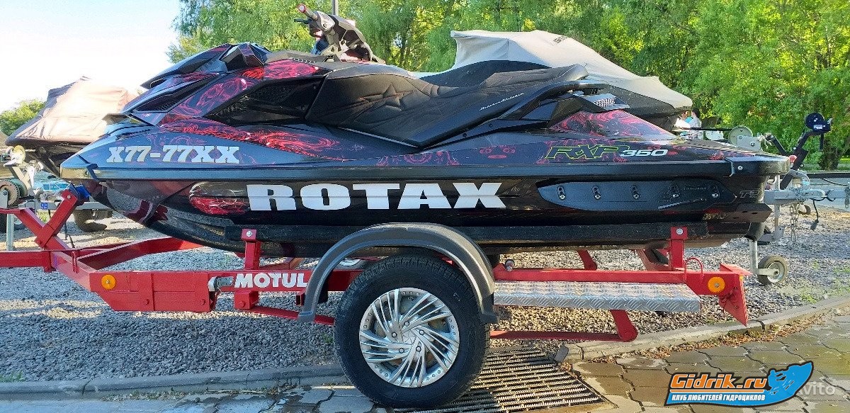

Тоже думаю о роликах. Т.к. прицеп использую и для квадрика, гидрик стаскиваю в гараже. Интересует только такой вопрос, как гидрик на роликах ведёт себя в движении прицепа. Надо его сильнее крепить?
СообщениеДобавлено: 25 янв 2019, 15:51
Сообщения: 268
Откуда: Минск
Поздно заметил вопрос). Да нормально ведет себя. Ремнями стягиваю как и на ложементах, усилие субьективно то-же. при езде не разбалтывается. Максимальный пробег с этим прицепом в одну сторону около 150 км, как отьезжал в таком положении и приехал. ну и дома по пересеченке катаю, нормально стоит.

а в чём лучше ролики ложементов? по мне так соскользнёт лучше набок
Последний раз редактировалось alleekc 25 янв 2019, 17:35, всего редактировалось 1 раз.
СообщениеДобавлено: 25 янв 2019, 17:32
Сообщения: 268
Откуда: Минск
Легче процесс подьема-спуска, причем гораздо.
СообщениеДобавлено: 25 янв 2019, 17:36
Сообщения: 704
Имя: алексей
Откуда: гельс
Поблагодарили: 16 раз
zender писал(а):
ну не знаю. на стандартном слипе в яхт клубах без проблем. если только гдето на горизонтальном дне на пляжах. вот подножки чоб залазить слазить очень нормалёк
4532047508.jpg [ 351 КБ | 11118 просмотров ]
4532047517.jpg [ 366.25 КБ | 11118 просмотров ]
СообщениеДобавлено: 25 янв 2019, 18:15
Сообщения: 268
Откуда: Минск
alleekc писал(а):
zender писал(а):
Ну дык там откуда я (в профайле указано), нету слипов. И с яхт клубами беда блин)). Вот и приходится изгаляться как кто может))
СообщениеДобавлено: 26 янв 2019, 01:04
zender писал(а):
привет Саня.один справляешься без проблем и усилий.у меня такой же,только фирменный.бомба!задняя планка с фонарями и номером с подсветкой съёмная,на раме розетка.колеса как на картинге,глубина не нужна.из минусов-чаще замена подшипников ступиц..постоянно в воде. ;)
