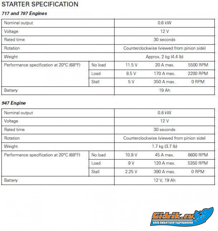

По мануалу для будующих поколений во вложении данные по стартерам и токам.
Задача:
Акум умирает. Признаки смерти - хватает на 5-7 стартерных запусков, при том что катание меж ними по 10-15 мин. Напряжение при заведенном двигателе 13,4-13,5в если память не изменяет, хотя мануале есть цифры 14,5, т.е зарядка на акум есть, он не принимает ее. После суточной зарядки на автоматическом заряднике с функцией тренировки и поддержки тока утечки - заводит гидр без проблем, спустя дня 3-4 тоже без проблем, но раз 5-6, после чего снова при попытке запуска не может провернуть колено в момент сжатия в одном из цилиндров.
Предпологаю замену, ибо процесы сульфатации и разрушения не обратимы по большей части.
Оригинал какой я хз, на нем нет ни надписей ни маркировок.
Известно что он технологии AGM. По размерам чють менше чем посадочное место, да и ктомуже проставка с низу стоит. Т.е в родное место встанет более жирный акум.
В мануале написано 19амч батарейка, но яб не дал этому акуму 19 амч, он от силы 17.
Вот приглядел акум за недорого.
Аккумулятор Light Of Nord Мoto 12V 19 А/Ч сух. б/эл. Обр.пол. (YB16L-B) 170*100*160 но в моске. т.е без доставки. Мото акум, но думаю одно ио другого не отличаеться.
19 амч при цене с доставкой около 2200р.
Найдено у себя в городе за 1860р
Либо же с доставкой чуть ли не вруки вот такой.
Аккумулятор SVEN SV17-12/SV12170 (12V,17Ah) для UPS
Цена 1232р.
Ваше мнение какой брать? от упса или же заказывать с москвы для мотега, гидр на продажу выставлен выкладывать лишнее бало нет желания, по этому сам склоняюсь к упсу, но сдругой стороны от упса 17амч, против 19 амч, это 89% от нужного уровня. Хватит его и будет ли он заряжаться на ходу? Они оба кислотные, но упсовый герметичный, а мото - кислотный с вентиляцией. Что посовутуете?

А чё тут парится? :)
Ставишь тот АКБ, который тебя устраивает больше по финансам.
17, или 19А/ч? Да пох!
Разницы толком не увидишь.
17й, даже быстрее заряжаться будет...
Если для себя, то ставится максимальная емкость подходящая по размеру.
Если не недозаряжается, то не в падлу один раз за сезон его зарядить, но у меня пока таких проблем не было - все заряжаются.
Да же на квадрике, должен стоять 19А/ч, я туда воткнул 40! :shock:
Ни разу не подзаряжал, а ведь там и запуск мотора в минус 25, и фары, и лебедка, и подогревы рук/курка и прочие ништяки... :wink:

Я не спорю что ткнуть можно что угодно. я в этом уже наверно не одну собаку съел.
Но мозг говорит 2 вещи :
1. Скупой платит дважды.
2. Акум от упса преспособлени задуман заряжаться не амперными токами.
Как показала практика на моих 3х упсах - токами в виде симетричной пилы по 0-300 мА, так вот думаю а сможет ли акум от бесперебойника заряжаться на ходу, или для него токи по 1-2 ампера будут губительны? так что это будет выхывать необратимые разрушения?
Пока склоняюсь к акуму для мотега=гидрика, ибо цена 1900р в городе в наличии. но всеже.... практика мотоциклистов кастомайзеров говорит об обратном, многие на урало\днепры ставили самопальный запуск, стартер венец и тд, а в качестве акумапользовали какраз такой 17 амч. Но в те времена были мнения об "крайней жуткой боязни тряски акумов от упсов"....
К стати хронический недозаряд акума тоже вреден.

Не торопись брать батарейку)), а если будешь брать то бери нормальный. У меня была такая же фигня и я поторотился взял акамулятор, а дело было в стартере. Я когда его разобрал....,увидел что просто за каксовался от времени и он высаживал акамулятор.

Да тут не поспоришь, звездорасил я его полностью :) В стартеле все чисто, вымыто и смазано!!! он с акума когда тот еще тепленький с зарядки маслает тока в путь.
Щас жалею что паралельно не зажал башку и не заморочился расточкой до 900сс. Но дело не в этом.
Дело в том что стартер с акума заводит мотег, но потом после покатух не заряжаеться.... напряжение заряда - присутствует и вроде норма, я его проверял перед первым спуском, но думаю что без зарядки акум выдыхался бы гораздо быстрее.
Чтото я засомневался в четкости работы системы зарядки, надо проверить перед покупкой нового акума. Вот завтра и сделаю это. Но ! от выпрямителя и регулирующего реле питаеться мозг! так что думаю при неправильной работе или не коректной я бы уже знал...
