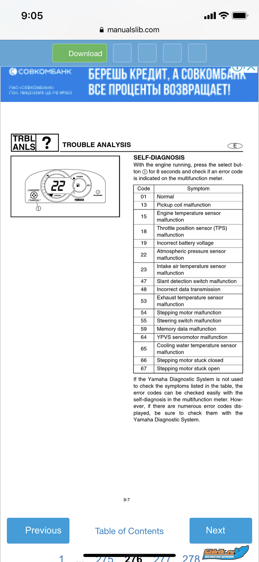

Гидрик после кап ремонта, делали до меня в мастерской. Заводиться едет вроде нормально, перегрева нет. Никаких значков больше не показывает только чек и красная лампа warning мигает. Нагар нормальный, рыже-коричневый. Со слов предыдующего владельца, установлена D plate.
Подскажите как узнать причину чека, или это старые ошибки которые просто скинуть надо?

Диагностику подключить ямаховскую.

В моем городе нет такой, это точно. Кнопкой на панели пробовал по разному удерживал, не скидывает. Видимо нет такой функции, или не так делаю.

Мануал для кого существует?

Спасибо огромное, все получилось. Показал ошибку 47 неисправность переключателя обнаружения трюков.
Я так понимаю по русски это датчик переворота, буду его искать и проверять
