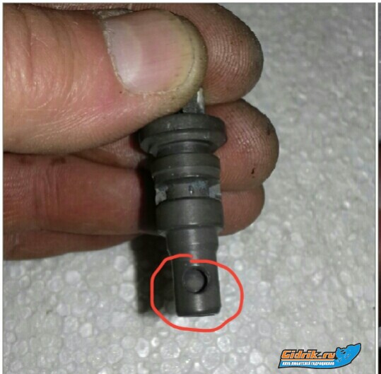

Как мне кажется что у тебя где то сосет воздух, между карбом и баком. Кинь напрямую минуя кран.

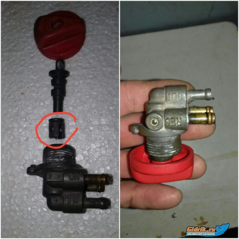

Старый шланг с фильтром проверил вроде нигде не сечёт, остается кран, попробую его продуть, у меня такое ощущение что он даже режимы не переключает вообще, даже off, попробую его посмотреть, он не удобно снимается там совсем...

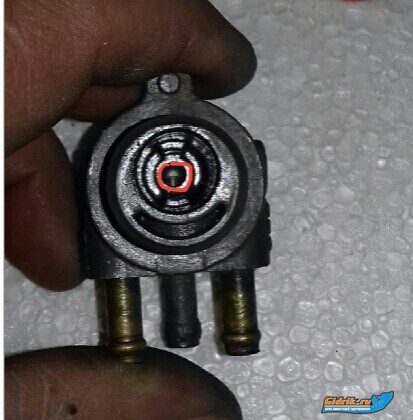

В общем кран при переключении режимов лишь в одном положении слегка меняет поток когда дуешь, на закрытие вообще не работает, но: а почему бензина то нехватало, у него 3 выхода, один для бака основной, второй для резерва тоже с бака, 3й на карб идет из него, работать то должно было все... Препятствий то не было...
СообщениеДобавлено: 03 июн 2019, 22:50
Причем тут препятсвия? Говорю воздух где то сосет, вместо того что бы бензин сосать с бака. Шланги меняй все и тогда может будет результат. У крпна два положения открытых и. Один закрытый. В баке трубки вращаться должны. Резерв и on отличаются на см примерно в длине трубок в баке.
СообщениеДобавлено: 04 июн 2019, 00:15
Сгнило, рассыпалось на 1-3, и осело на втором.
Выкинь его!

В общем каким то чудом, в нашем городе, мне случайно попался единственный в магазине, в котором 3 запчасти продают, кран-точно прям с таким же креплением 1 в 1, это конечно чудо реально-потому что не то что выбрать нечего-а вообще ни в одном магазе не было в принципе кранов с нужным диаметром трубки, так даже в инете не было ничего похожего нигде, в магазинах все с каких то мотоциклов до 300 кубов, а тут прям будто оригинальный только железный, ну и что вы думаете, собрал все четко, на новых хомутах, но старых оригинальных трубках, сегодня обкатал, все огонь!!!!
Короче дело было в кране, он родной пластиковый, видать да там все пошло по п....е.
Фотки не делал нового, старый как на фото выше, но неразборный.
