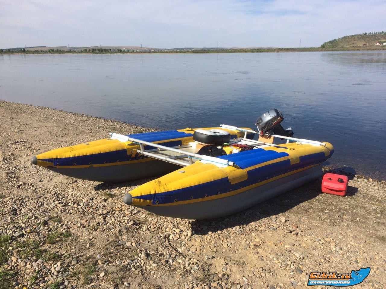

Спасибо эти варианты видел, мне очень важен вес, поэтому лишний стеклопластик в утиль, резать буду однозначно.... Скажите, мне тут сиаду 800 кубов предложили, компрессия по 11 очков, работает ровно, заводится с полтычка, вот только обороты на холостом 2200 это как, норм или завышены, может потому что холодный и без воды, хотя на видео шланг полключен
СообщениеДобавлено: 29 янв 2018, 08:23
Всё норм. винт без нагрузки) на воде упадут. Что за модель предложена? Видос сюда вставь или ссыль дай.

Вот эта ямаха нравится больше, но немного смущают водоросли или трава под капотом

СообщениеДобавлено: 29 янв 2018, 09:43
filarmonia писал(а):
https://water.drom.ru/nakhodka/pwc/gidrocikl-brp-sea-doo-gtx-800-60521453.html
Кат-ран :good:
Желательно конечно самому смотреть и на воде тэстить. То что на прицэпе работает не значит что на воде всё будет окей. Про насос; состояние не слова).
Мотор конечно да и вся система посложнее яховского но и мощнее и тяжелее) а так 787 положительный дрыгатель!)
Здесь спроси может к кого в распил что есть проверенное).

СообщениеДобавлено: 29 янв 2018, 09:47
Сообщения: 587
Техника: sea doo xp 947di
Yamaha vxs 1800
Откуда: Славянск-на-Кубани
Поблагодарили: 27 раз
Ты на моточасы сильно не смотри,можно накрутить любые без особого труда.И компрессия это тоже вершина айсберга.Возможно он хрен знает сколько лет простоял без консервации,компрессия будет норм,а подшипники коленвала уже получили свою порцию корозии.При этом гидр будет заводится с пол пинка и работать,вот только не долго.Нужно внимательно слушать работу мотора на предмет посторонних звуков.
СообщениеДобавлено: 29 янв 2018, 10:16
Да и Drom.ru не в лучшей репутации) всякий хлом волокут. Если ехать с компресометром то сразу и с дозиметром)).подарки из Фукусимы
СообщениеДобавлено: 29 янв 2018, 10:37
вообще не ваш вариант для свапа..моторчик капризный,яма для ваших целей -рулит.700ка надежная гидра,если внутри все ок.вам же скорость не нужна я так понял..хотя на яму такого года ценник завышен руб на 50.имхо.да и вообще 2т гидры таких годов лучше мотор в мешке покупать и делать.будет уверенность в завтрашнем дне.
