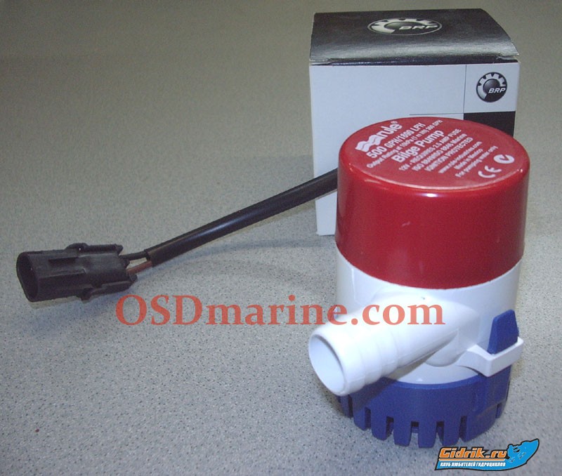

Друзья ! рад сообщить что сегодня я трагически простился еще с одной замечательной запчастью из своего горячО любимого гидроцикла. и это насос откачивающий воду..... может кто сталкивался , я все еще не перестаю надеяться на чудо что существуют альтернативы данным запчастям)

А любой лодочный насос не пойдет разве?

подойдёт,только через кнопку будет.этот авто.откачка.и стоит не мало...

А что, там вода дико сильно попадает?
Насос с уровнем можно недорого на алике купить.
Видел, хотел в катер брать, но родная рабочая оказалась

Тоже видел на Алике насосы похожие,в край на ебае есть что пудов.На Алике есть насосы автоматические с поплавком.Я думаю что любой другой будет работать и без автоматики.Там принцип простой,он автоматически включается раз в 30сек,если вода есть,есть сопротивление у насоса и он ее качает пока не закончится,если воды нет, несколько секунд работает и выключается

:) парни а сколько он там стоит,если не секрет?+доставка.и именно такой чтобы в штатное место защелкивался.кто нибудь помнит?а то ориг.чё то дороговато..у меня то же через раз работает.в городе нашёл,но цена не порадовала.а лодочный простой колхозить не охота.да и размера не было подходящего.

1 532,11 руб. 24%СКИДКА | 12V 500 GPH лодка Трюмный насос для мореплавания погружной водяной насос с Поплавковым переключателем

привет Петр.похож.1.500р))дост.0.спасибо!

вот я че и пишу) орига 20000, замена 11000. за 1500 отличный вариант) а если он еще и воду качает это просто шикарно)
тут еще очень не маловажный момент это производительность конечно.... там столько этих насосов . в США они очень популярны оказались.... но ценник просто неадекват

я так то никогда не парился особо , много воды никогда не видел. а тут шланг перетерся селиконовый об вал и с него вода поступала. и оказалось насос устал....
