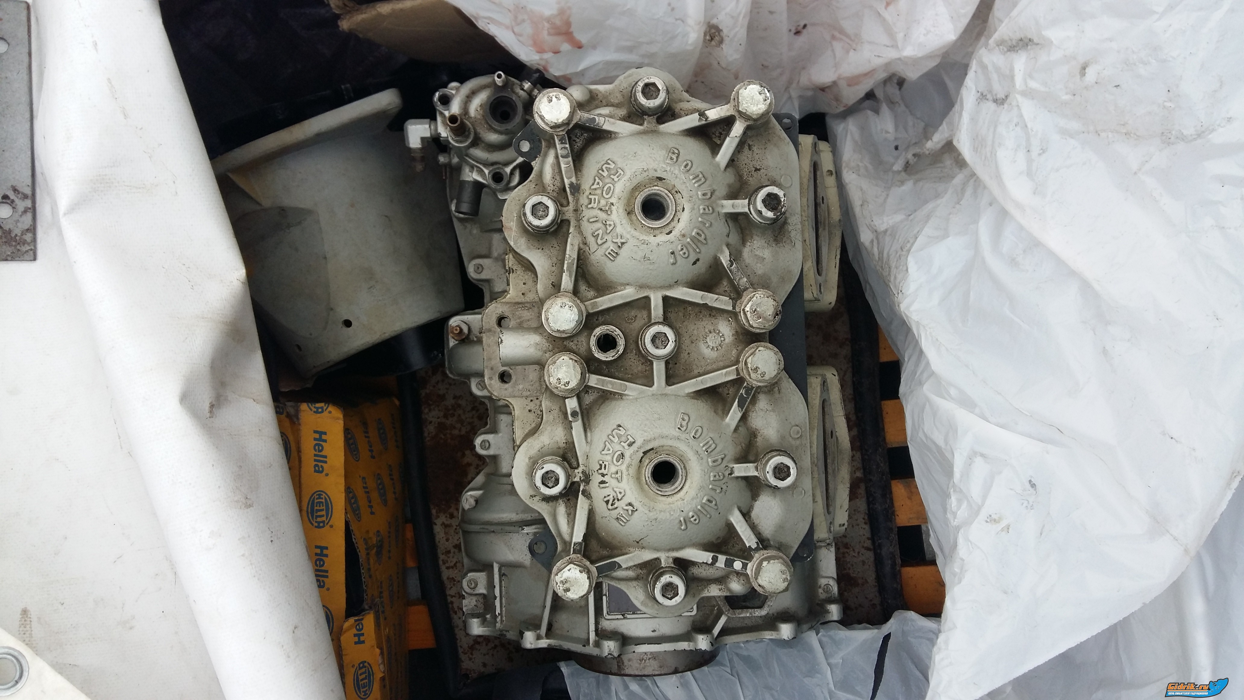

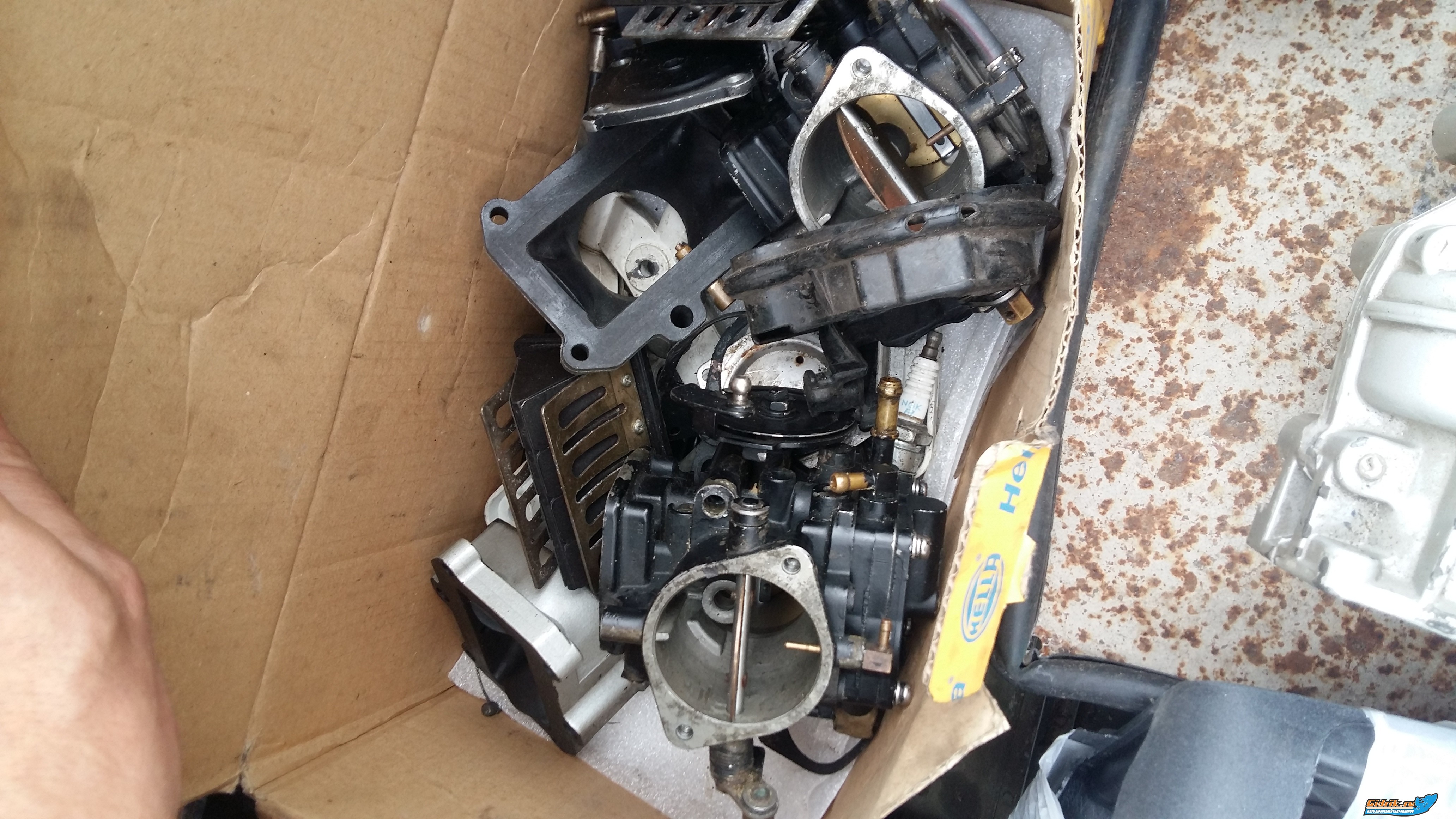

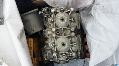

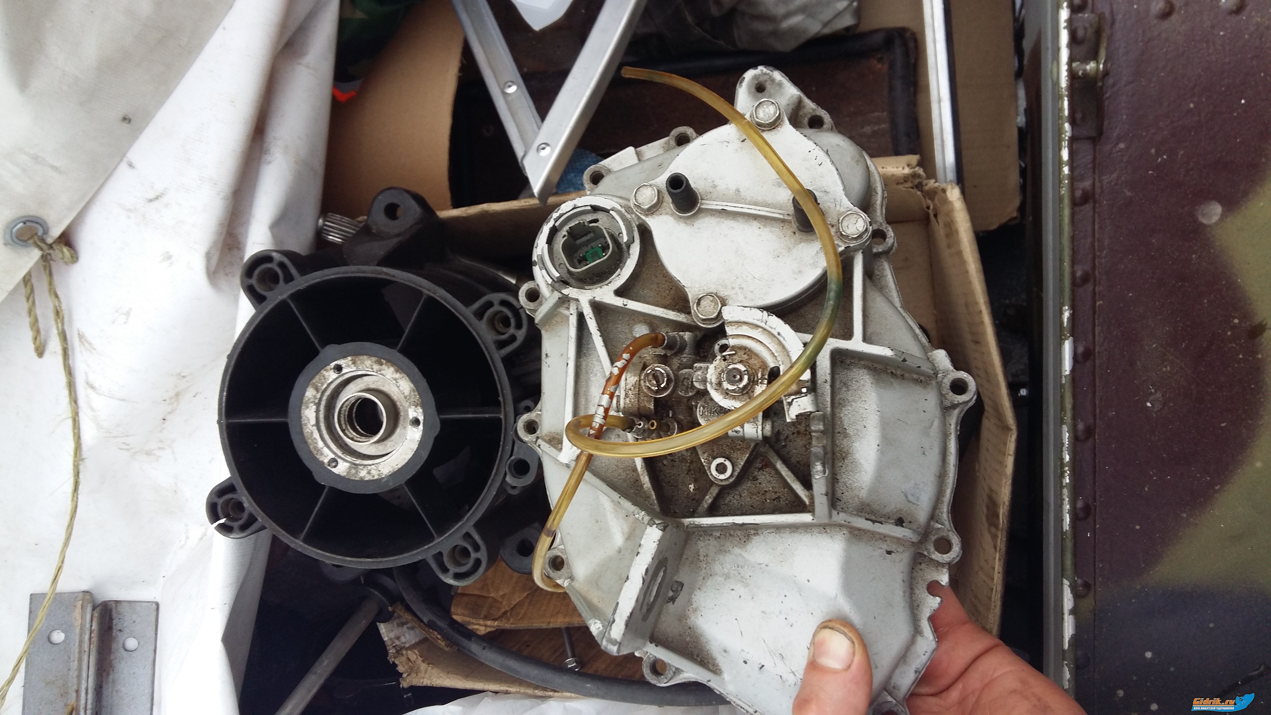

Зачем мне описывать то что есть я пишу то что нужно. И спрашиваю что будет проще собрать и найти Поршневая гильзованая пробег 0 поршня кольца шатуны новые подшипники
20170610_180341.jpg [ 1.39 МБ | 14553 просмотра ]
20170610_180315.jpg [ 1.57 МБ | 14553 просмотра ]
20170610_180232.jpg [ 1.36 МБ | 14553 просмотра ]
20170610_180201.jpg [ 1.33 МБ | 14553 просмотра ]

ты извини, но судя по твоим постам, ты даже отдаленно не представляешь списка необходимый деталей, а главное отличий ДИ двигателя от карба))) поверь, они разные во всем: система подачи топлива - это на поверхности)) а еще система смазки, система охлаждения, система зажигания, система балансировки, система работа рейв клапанов, степень сжатия, и это только начало повеееерь...))
а если представляешь, то сравнивай и выбирай сам, какие проблемы, на рынке есть всёёёёё!
вот тот, кто скрутил картер и блок вместе, так же как и ты - нихрена не понимал, но искренне думал, что понял все... а потом продал все нахрен другому понимающему))))))
если нужна реальная помощь, разбирай!!! фотографируй все досконально, и будем помогать.
