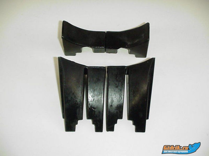

Всем привет!
Кто ставил тюнинговые решетки, помогите советом.
Решил заказать на ebay решетку, но вроде к ней нужны какие то резинки... Стоят они не дешево и вроде как вставляются в полые части самой решетки. Так ли это?
Можно ли эти полости оставить или заполнить чем нибудь, чтобы не покупать резинки за 5000 руб?

вот бы фото...
Решетка2.jpg [ 88.61 КБ | 11855 просмотров ]
резинки.jpg [ 50.07 КБ | 11855 просмотров ]

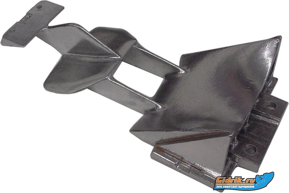

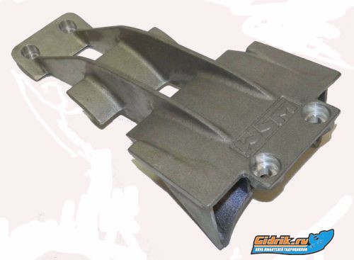

Есть еще один вид решетки:
s-l500.jpg [ 27.46 КБ | 11855 просмотров ]

Это анти кавитационный набор для заполнения полостей в решетке, в штатной решетке тоже есть пустоты , я брал автомобильный полеуретановый герметик для стекол и заполнял им эти пустоты.

Да, на Yamaha VX1100 есть 2 производителя которых я нашел это: R&D (первое фото) и WRX (второе).
Я остановил свой выбор на R&D т.к они гарантируют +3 км/ч + резкий старт и хорошую тягу на поворотах у WRX тоже самое но без скорости..
