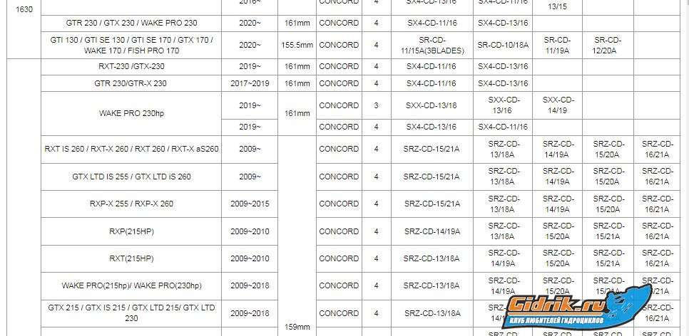

GTR 230 в стоке стоит винт 11/16 . Я заказал 13/16 хочу чтобы прыгал лучше. Подскажите пожалуйста, я не ошибся в расчетах?
 Заголовок сообщения: Re: GTR 230 замена винта на прыгучий
СообщениеДобавлено: 28 апр 2024, 09:26
советовать шаг винта-дело неблагодарное. ибо у всех производителей при одинаковых данных размера отличаются характеристиками. поэтому проводить эксперименты нужно только одним производителем.
подбор только через собственный опыт побед и ошибок.
к сожалению
на сайте солас-вроде ваш выбор соответствует допускам..а там как пойдет :pardon:
винты.JPG [ 137.32 КБ | 5606 просмотров ]

ага , я сначала выбрал типа как стоковый , потом понял что надо другой
