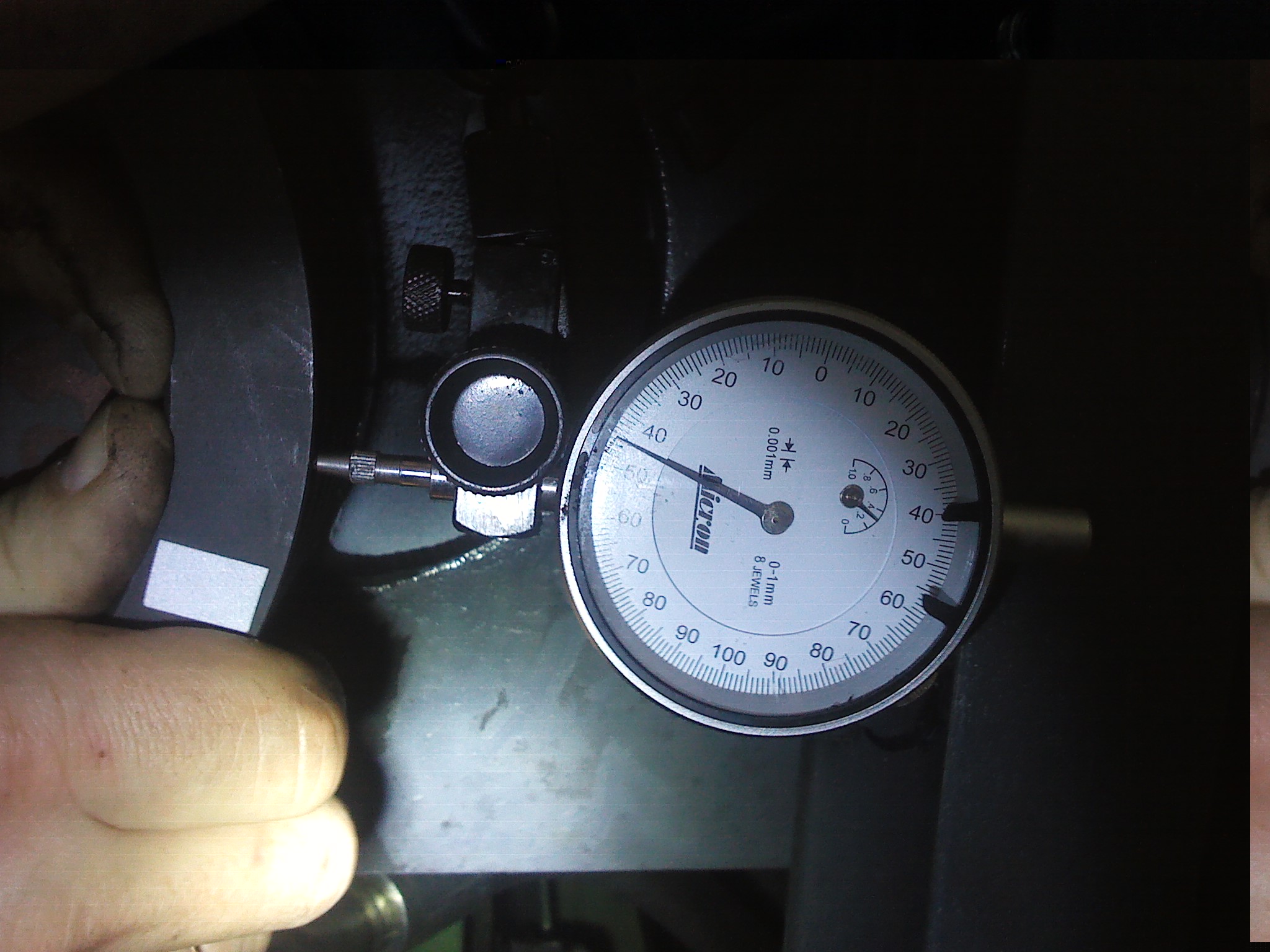

Херня все это.... я щас на работе 1 вместо конструкторского бюро - винтовой компрессор переделываю на +4х кратное повышение давления... гидрики по сравнению с этой шляпой ваще цветочки :)
Фотки с индикатором где?
вот для примера промерка люфта в винтовой паре ::) индикатор с микронными делениями :crazy: %) %)
Жаль работа занимает 146% времени, уже даже сюда некогда заходить...
IMG_20130213_111904.jpg [ 436.35 КБ | 16356 просмотров ]
