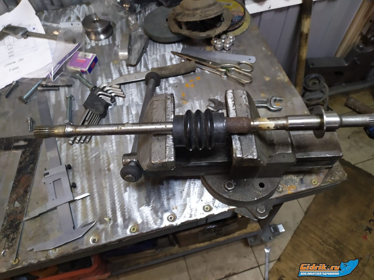

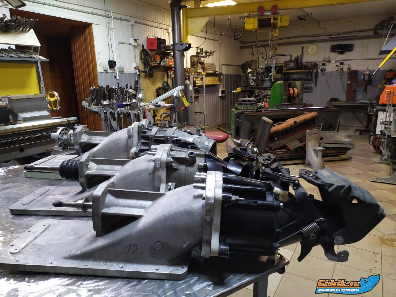

Вообще не плохо было бы знать валы и 2 т и 4 т, с brp 215-260, ф-159 мм всё вроде ясно, их 3 типоразмера по длине, а вот с ф-155 мм 2 и 4 такта не понятно, у ниш и диаметр вала и количество шлицев вроде как разное. Суть проблемы такова, мы делаем 4 лодки " Джет Багги", туда ставим доноры от гидриков, водоводы мы льем сами с Ал сплава, так вот есть водомет ф- 155, думали, что он от 4 тактной гидры, но судя по диаметру вала и количеству шлицев говорят, что он с 2 тактной, длина вала 495 мм, диаметр 19.7, 18 шлицев, нам доя установки уплотнения с гофрой и графитоаым кольцом не хватает длины вала, минимум 40 мм, вал резать и наращивать не хочется, говорят вроде есть вал длиной 570 мм, ищу его, может есть у кого ?

по количеству и шлицов и диметру вавла на 2т все одинаковые.самый длинный вал на жтх,жтй.всё равно какой водомёт 140мм или 155..4т размеры другие.130-155hp одни ,турбовые другие.импеллер и дом то же.вал с 4т рхт 59см.

вал резать и наращивать -я бы не делал так.сколько брп вал не сваривали скручивает его и лопается в итоге.сплав металла хитрый,а на яму ходит без проблем.
ещё можно с хр лим то же длинный,не помню длину..можно замерять.
