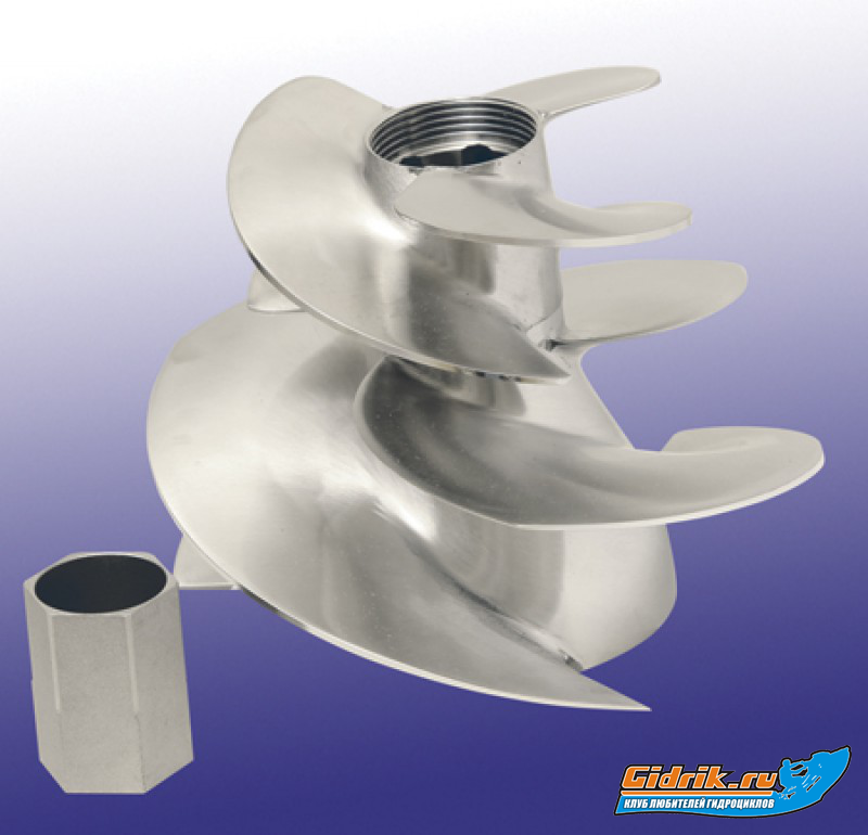

Кто юзал в живую такую мясорубку? Стоит она своих 700-800 баксов или ну его в хер и втыкнуть 13.18 или еще меньше?
Twin_SeadDoo_stacked_lg.jpg [ 196.99 КБ | 6594 просмотра ]
