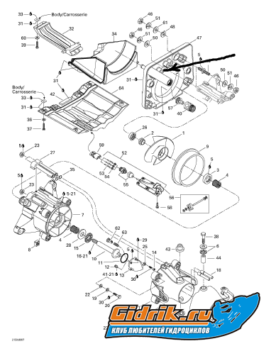

pro-irk";p="24027 писал(а):
Была такая же фигня, новый винт, зазор почти 0, а буксует.Проложили вокруг забора воды резиной и герметиком, чтоб подсоса небыло, попер как сумашедший!
можно с этого места поподробнее, очень интересно
СообщениеДобавлено: 27 июл 2011, 05:13
Сообщения: 122
Откуда: Иркутск
Буксовал водомет на Каве стоячке, импеллер новый, когда поставили его - еле прокручивался в турбине, ничего понять не могли.Потом почитал тему на с-мобайле и сделал также, проложили резиной вокруг приемной трубы и замазали герметиком и попер родной! :Yahoo!:

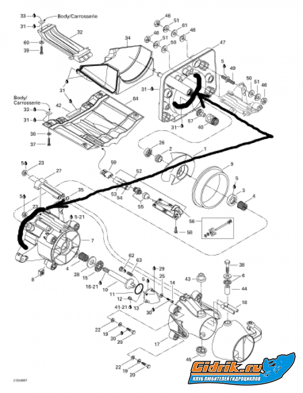

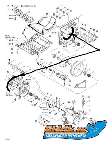

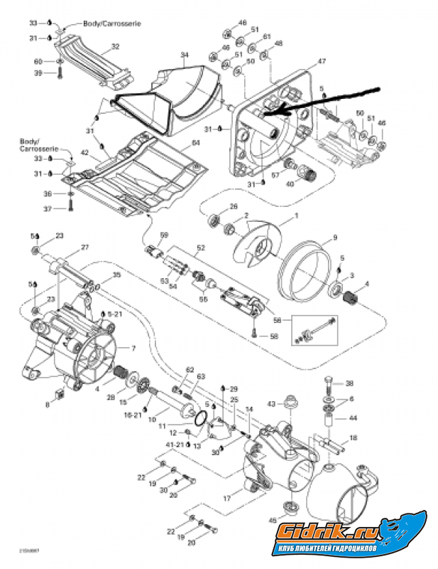

У кореша на GTX RFI такая-же проблема! Только всё равно не понял, где уплотнять надо? Хорошо-бы ссылку на тему или фотки посмотреть!
СообщениеДобавлено: 27 июл 2011, 22:59
Сообщения: 472
Откуда: Астрахань
Между упором и водомётом))))))))))Но моё мнение лучше на герметик посадить ,по таму как резина имеет толщину ,а это вредно для охлаждения движка ,то есть - появится зазор в подаче воды для охлаждения ,ну и откачка перестанет работать.

Деталь 34 тоже на герметик!
http://www.snowmobile.ru/forum/viewtopi ... 13&t=46986
