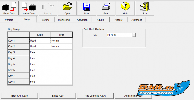

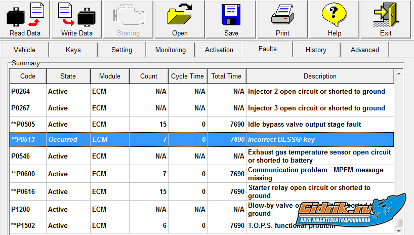

СообщениеДобавлено: 08 май 2012, 19:42
Raider";p="35732 писал(а):
fatra3x
Комп пишет
Неправильный ключ
Чужой ключ
Колодка Десс не активирована(типа чип дурит)
Проблема выявлена на неработающем двигателе
След окно(возможное решение проблемы)
Пропишите ключ
Очистить колодку (типа ключ в грязи валялся)
Перейти в инженерное меню для решения проблемы.
Цитата:
низкокого натряжения датчика скорости и температуры забортной воды.
Отключите их в инженерном меню, чтоб моги не парили..
Цитата:
Результат человек в бадсе не мог выбрать ниодну кнопку по работе с ключами.
Подключились не той версией...
А вообще наверное чип в ключе размагнитился..Новый надо...прописать
Инженерного меню нет в проге "дилера".
Датчик температуры воды и скорости, установлен после ремонта назад, ошибок щас таких нет.
Ключ отпидорашен до чистоты! десспост тоже. Результат тотже.

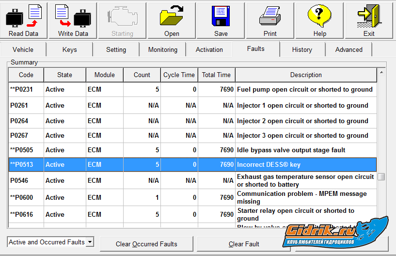

СообщениеДобавлено: 30 май 2012, 19:23
Нашлась проблемка и решилась.
2012-06-04_213948.png [ 40.23 КБ | 8852 просмотра ]
2012-06-04_213924.png [ 53.38 КБ | 8855 просмотров ]
2012-06-04_212906.png [ 55.81 КБ | 8857 просмотров ]
2012-06-04_212925.png [ 38.63 КБ | 8854 просмотра ]
СообщениеДобавлено: 30 май 2012, 19:27
Как же.... :crazy: Вагон и маленькая тележка.... :ROFL:

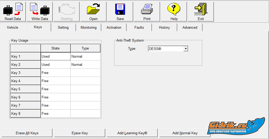

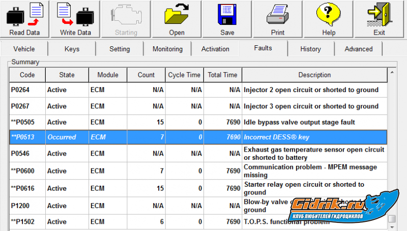

Затерты были ошибки датчика скорости и температуры, ошибки ключа стирались. Однако при одевании ключа они снова прописывались в мозгах как "сохраненная" и активная. Ну чтот тут сказать, её стираешь, переодеваешь ключ - она снова есть. Онож так и должно быть на чужой ключ, или "проблемный" ключ.
