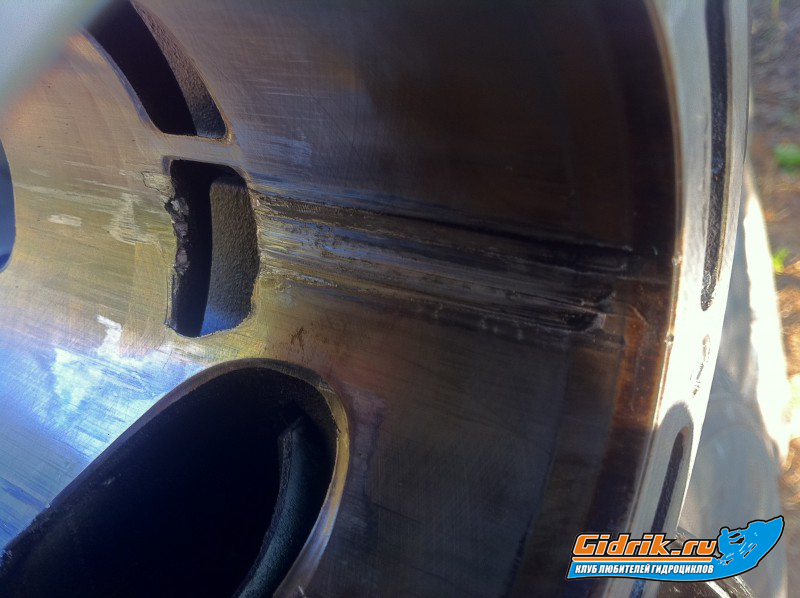

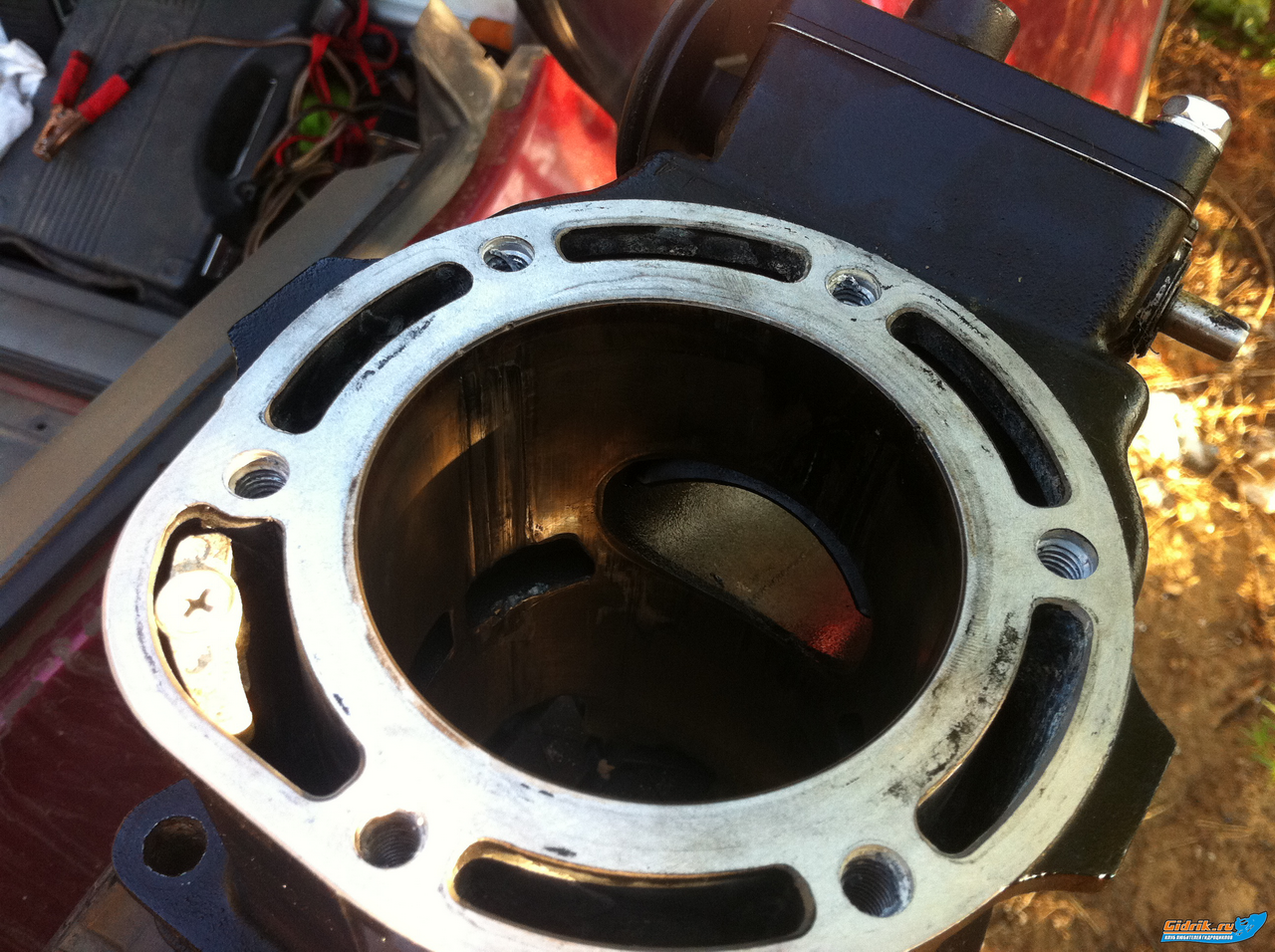

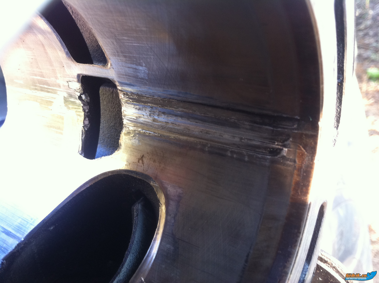

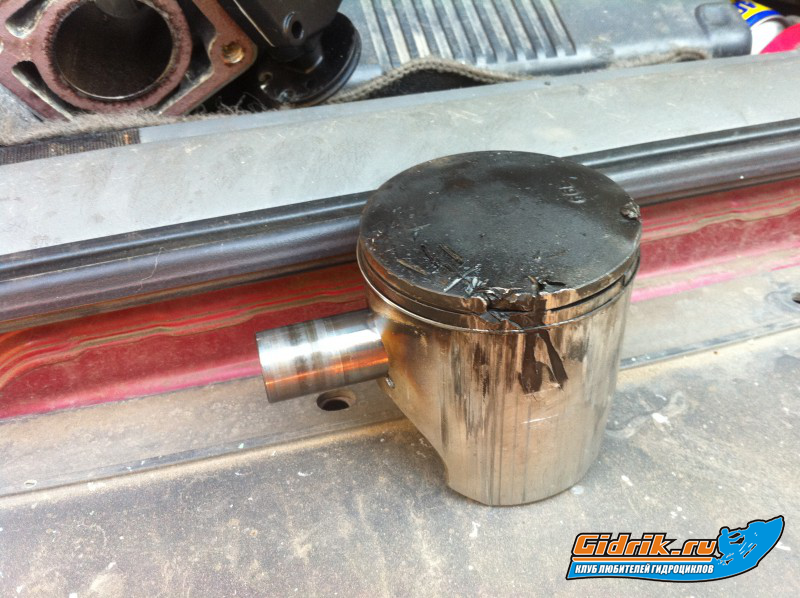

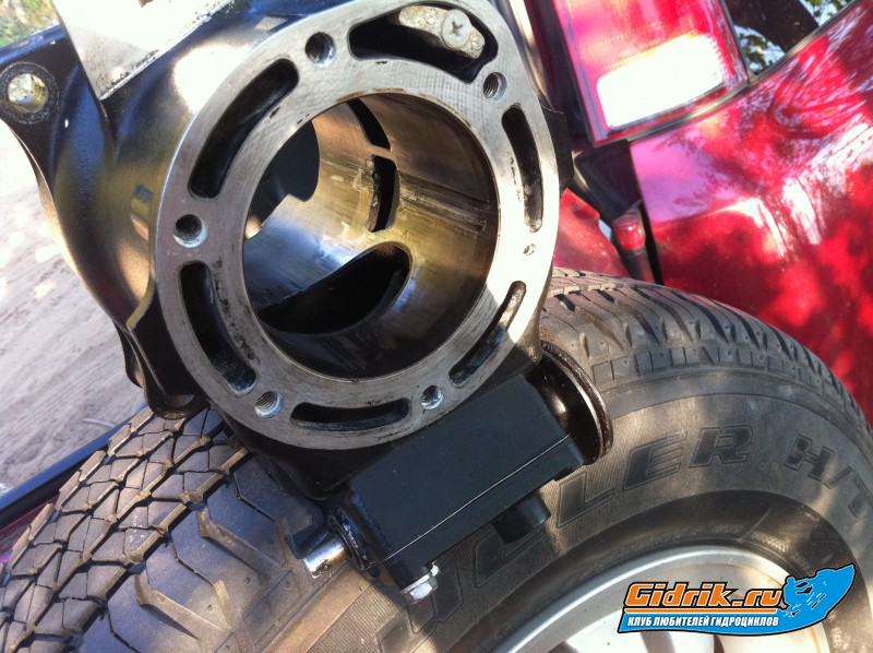

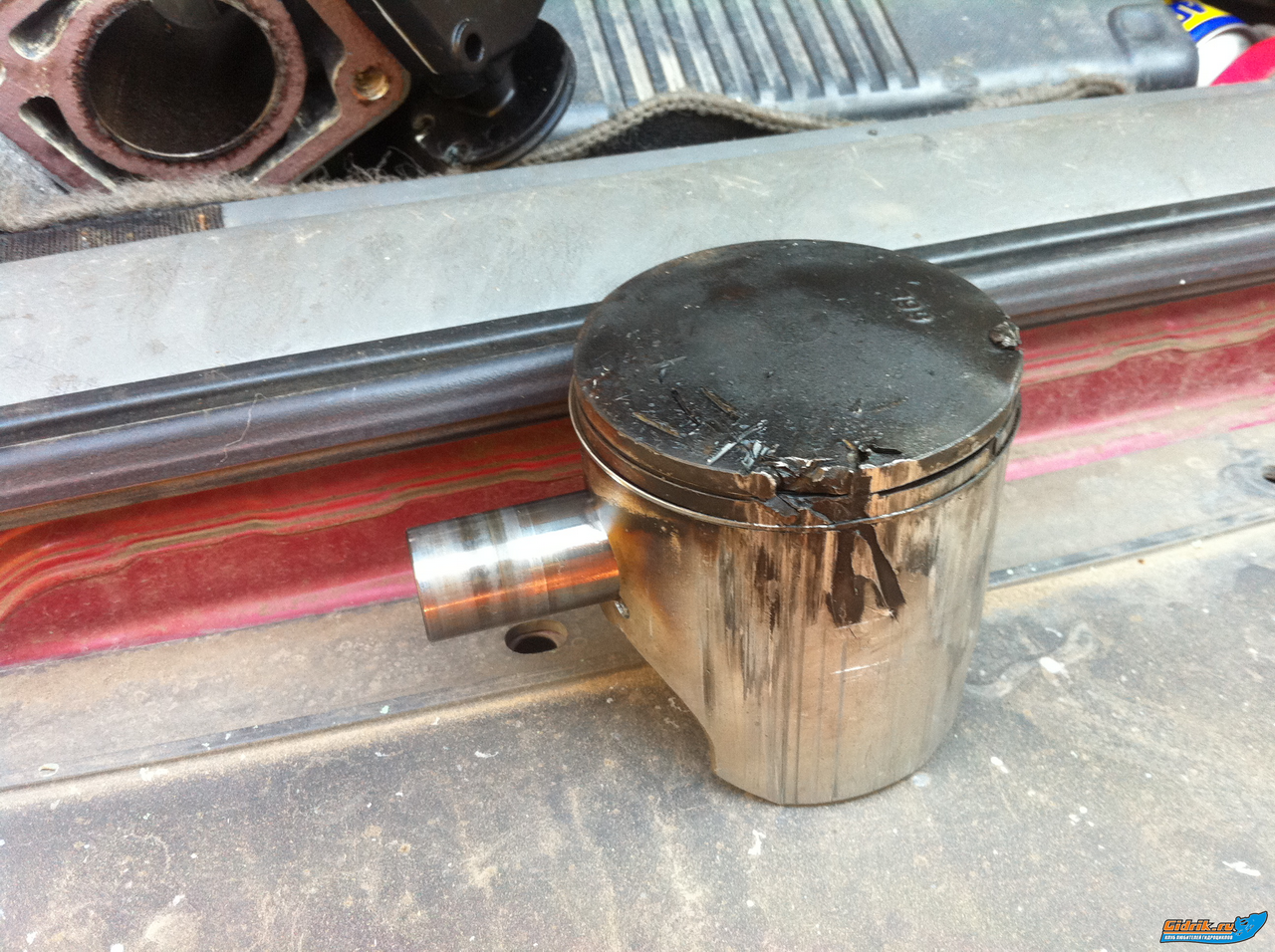

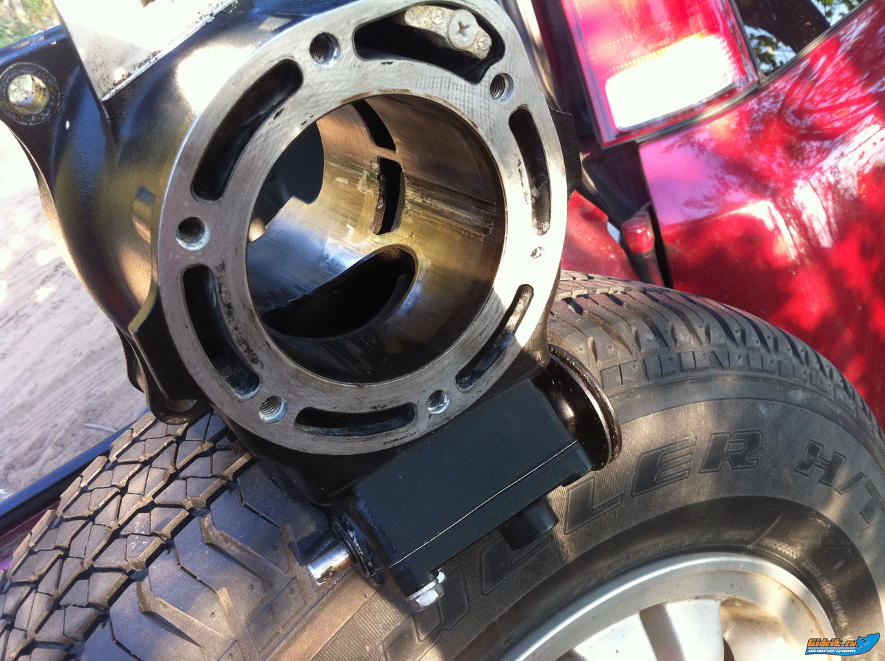

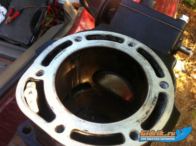

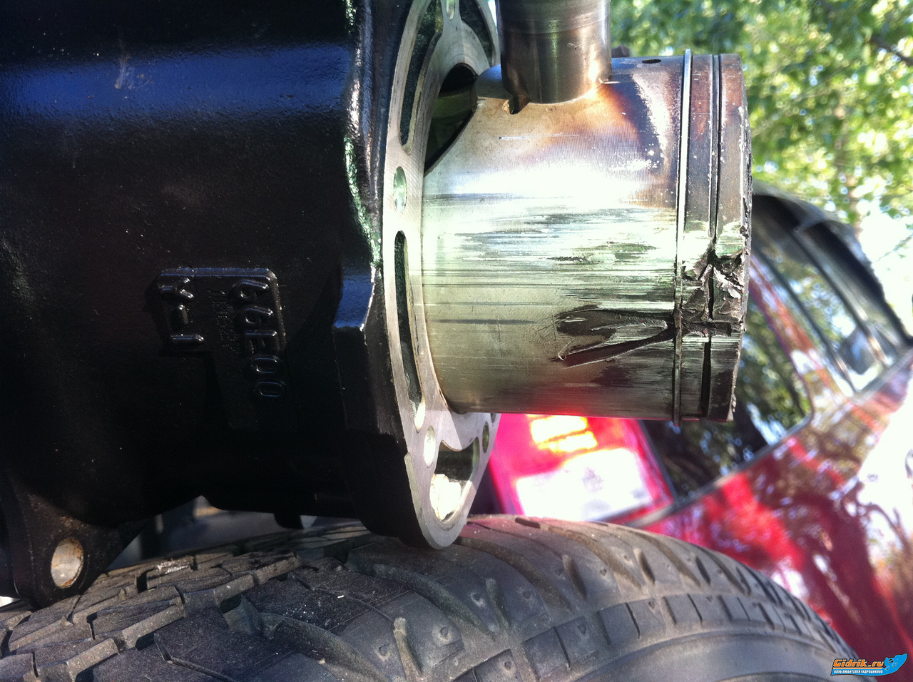

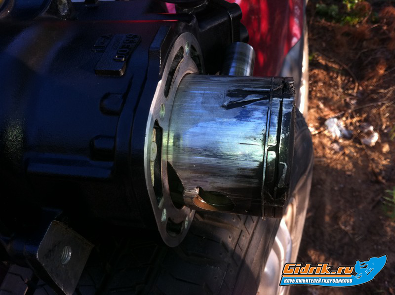

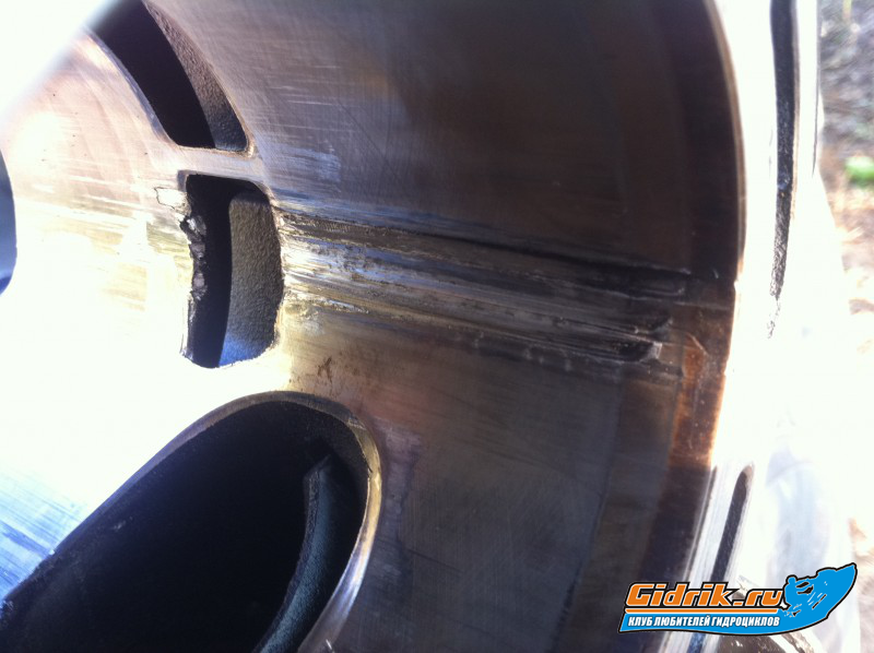

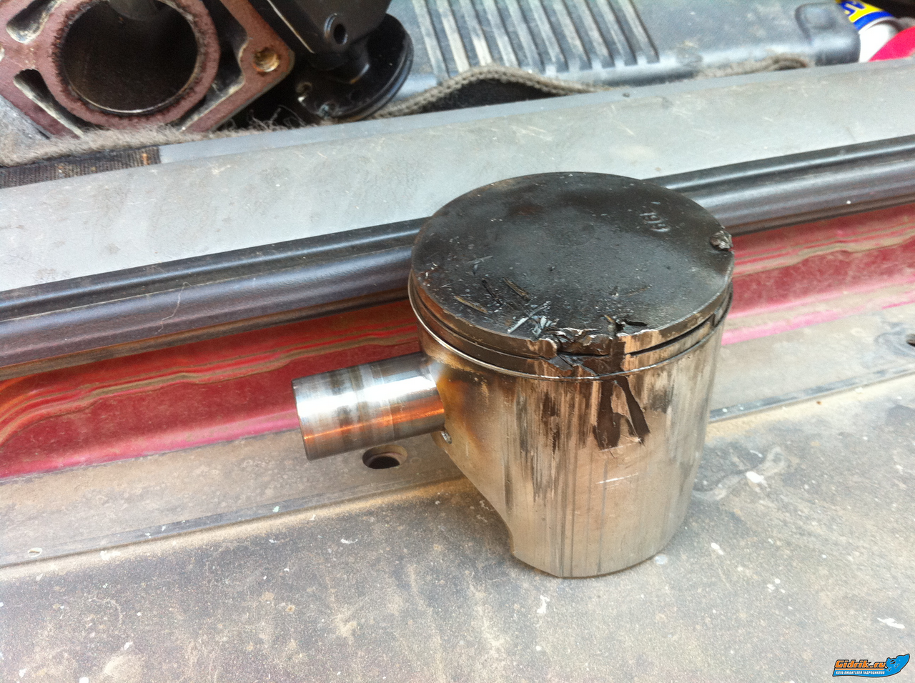

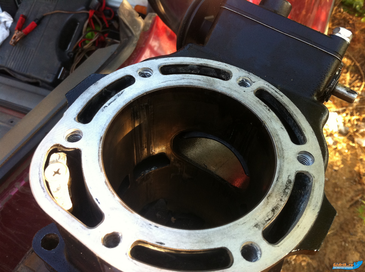

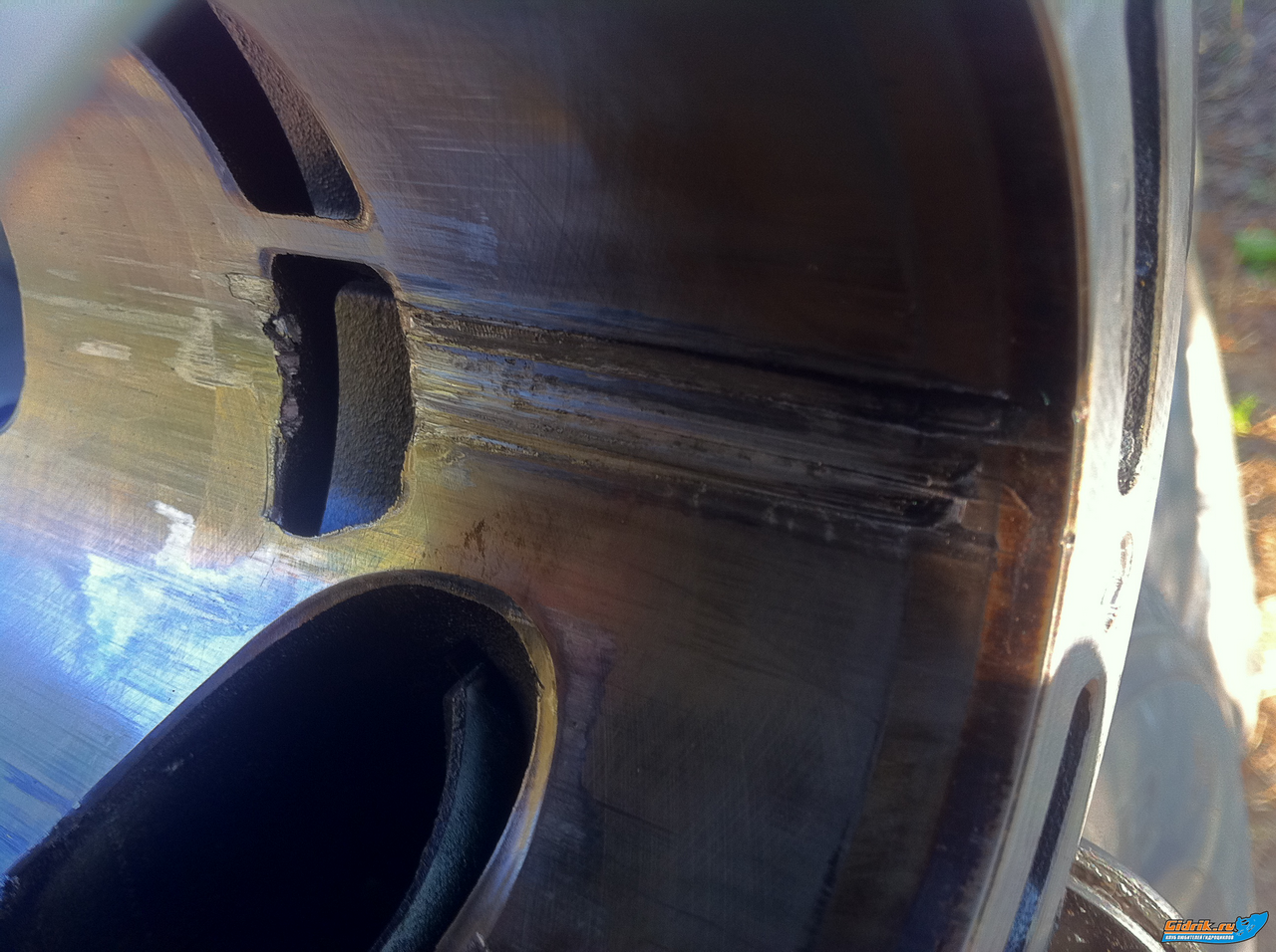

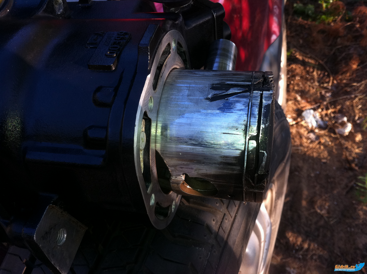

вот фото . может кто подскажет из-за чего такое могло произойти? и что сделать чтоб такого больше непроизошло?

подскажите ПОЖАЛУЙСТА эти цилиндры можно гильзовать?
СообщениеДобавлено: 06 авг 2012, 19:50
да, для них есть готовые гильзы...
а еще можно попробовать востановить никасиль...
и вот еще, там поршень в двух местах подрало? на против впускных окон?
может залетело чтонить в движок, может лепестковый клапан?
или кольцо верхнее лопнуло, например от перегрева, хотя других признаков перегрева невидно...
гильзовать можно ,никасиль в России врядли восстановят.

гильзы я купил за 5900 2шт и поршни WSM с RIKовскими кольцами за 2700р за 2шт. теперь проблема другая у нас в городе никто неберется гильзовать. Что такого сложного непойму...

отломился кусок кольца и задрал цилиндр. непойму из-за чего это произошло... Пяодскажите как проверить исправную работу подачи масла?
СообщениеДобавлено: 07 авг 2012, 21:59
на бомбах, в сервисмануле описана процедура...
вал насоса зажимается в дрель, которая дает 3000об. гычаг - на полную подачу и крутиться. с каждого порта, должно поступить определенное кол-во масла.
непохоже это на масло... как-будто его об окно закусило...
с двух сторон?
wsm не ай но ехать должны ,гильзы надеюсь получше будут за 5900.
поиши картингистов ,хотя у них сезон ,но если найдёшь они должны тебе помочь или направят туда куда надо .натяг делай 11-13 соток проше будет впресовывать)смотри когда будешь гильзу пресовать цилиндр не расплавь

похоже что за окно, но почему??? )))
а больше никак не проверить? пытаюсь выйти на моторный зовод как никак моторы для лодок раньше собирали и вроде сейчас тоже вихрь ветерок ))

мотор загильзован, собран и проходит обкатку вроде успешно. вопрос к знатокам: хорошая компрессия должна быть сразу или после полной обкатки. цилиндры хонинговали.
если есть какие нибудь вопросы задавайте делал всё сам. )))
СообщениеДобавлено: 14 сен 2012, 07:25
окошки протачил, чтоб вход кольца в верхнюю кромку окна был легким?

Да. пол дня мучился бор машикой.
