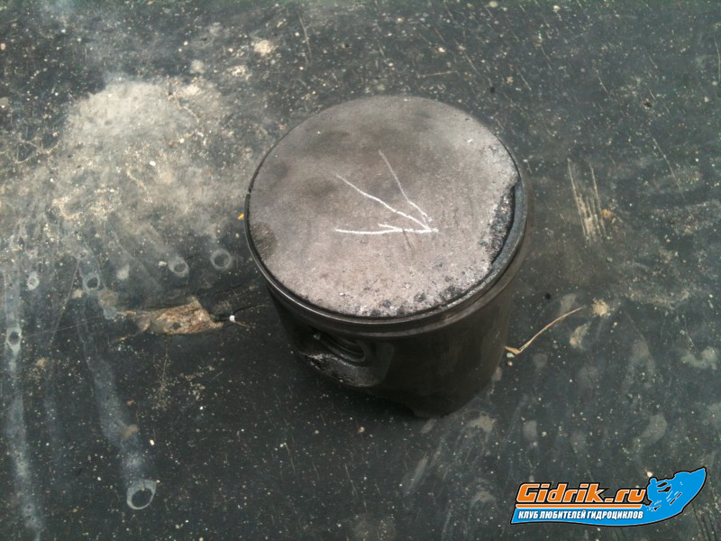

Руст";p="44791 писал(а):
На поршне скол и шатун загнуло сильно. Причина не известна. Вообще не понятно почему это произошло. Одно из приятных "зол"стенки цилиндра гладкие хотя поршень вклинил и не двигался. Может есть у кого нибудь мнения или опыт печальный от чего может произойти данное зло?
не перегрев ли случаем? обяызательно проверить при ремонте рубашку охлаждения, и само охлаждение, на предмет забитости.

Перед тем как двигатель вклинил он ездил и струя воды сзади присутствовала
СообщениеДобавлено: 13 авг 2012, 11:03
фото поршня с повреждениями посмотреть бы...
СообщениеДобавлено: 17 авг 2012, 04:39
Зарегистрирован: 11 авг 2010, 02:42
Сообщения: 26

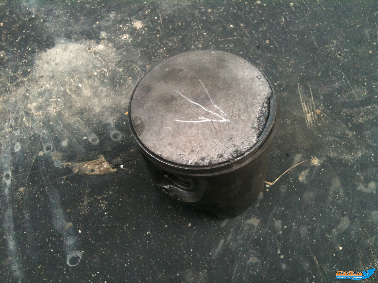

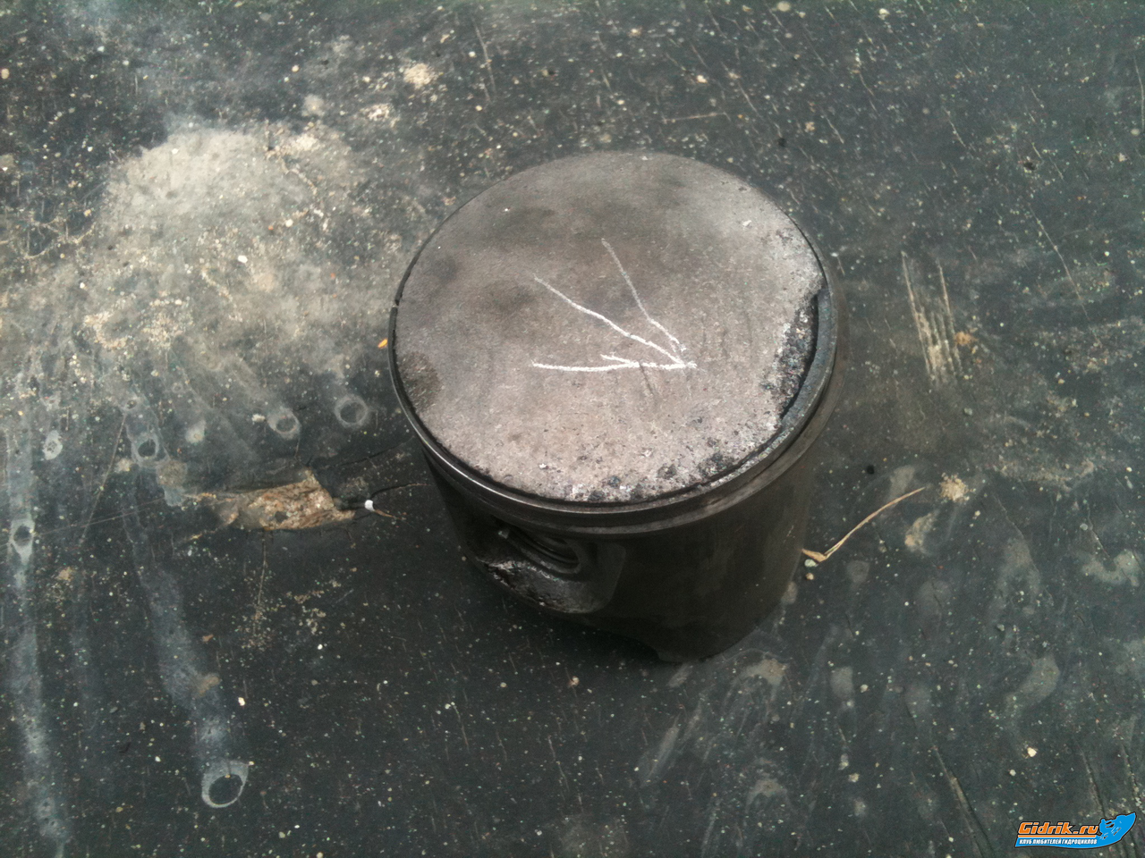

фото поршня. Шатун Тоже кстати загнуло очень даже прилично. но цилиндр целый даже не одной зазубрины
IMG_0566.jpg [ 1.83 МБ | 5471 просмотр ]
СообщениеДобавлено: 17 авг 2012, 06:58
это прогар напротив выхлопного окна?
если да, то это повышение температуры выхлопных газов, вызванное обеднением смеси. карб надо ремонтировать, ато новый поршень туда-же пойдет...

а в чем ремонт карбов заключается
СообщениеДобавлено: 17 авг 2012, 11:04
если поршень застрял, карбы не причем... с маслом проблемы!!! или реально сильный перегрев
верхний край поршня обломан, а не оплавлен...

Очень похоже на перегрев из-за бедной смеси. Кромка поршня перегрелась и отвалилась. Был бы без масла поршень прилип бы к стенкам цилиндра.
Может воздух подсасывает, а может карб беднит. В любом случае простая замена поршня приведет к аналогичным результатам. Надо было перед разборкой опрессовать движок.

от сильного перегрева, обычно алюминий наволоченый есть на стенках цилиндра и задиры на юбке поршня, сдесь задиров нет и цилинд чистый.
край может и обломан, в результате перегрева и размягчения. рядом можно видеть следы эрозии (в виде раковин) причем не по всему поршню, как бывает при детонации, а именно в районе разрушения.
так-что вероятнее всего заброс ТВГ, по причине обеднения смеси.
разобрать, почистить и дефектовать.
проверить целостность мембраны, давление самооткрытия, проходимость и регулировки винтов "L" и особенно "Н", а так-же состояние топливного насоса.
