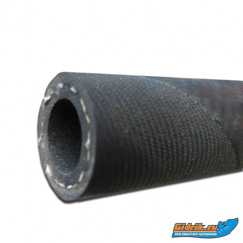

Волжанин";p="44844 писал(а):
С тракторами,я никогда не имел дел и где он находится этот рукав понятия не имею. В каких магазинах можно его поискать?
Включи логику!
Хотя можешь в гастраном сходить, может повезет :lol:

СообщениеДобавлено: 13 авг 2012, 18:43
Сообщения: 385
Волжанин";p="44847 писал(а):
Приколист!!!
рукав.jpg [ 235.73 КБ | 7374 просмотра ]
Приколист!!!
И какой внутренний диаметр у такой трубки?
СообщениеДобавлено: 13 авг 2012, 21:02
разный бывает... до 63 и больше наверное есть...
