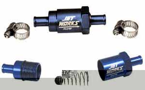

http://www.parkeryamaha.com/jetworks38a ... valve.aspx
вот клапан прямого действия, для впрыска воды (регулируемый)

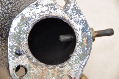

вот так выглядит водный инжектор. (на фото это отверсти к цилиндру).

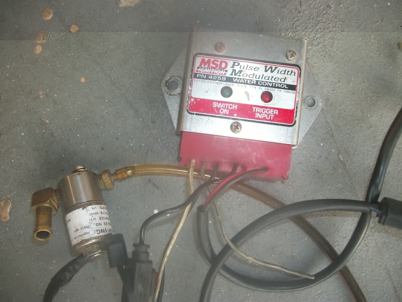

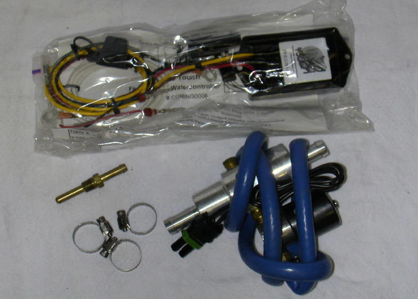

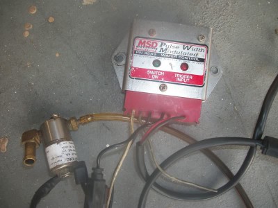

Вот электронные системы впрыска воды от MSD и MicroTouch
зы оказывается есть и для 3х. цилиндровых...
