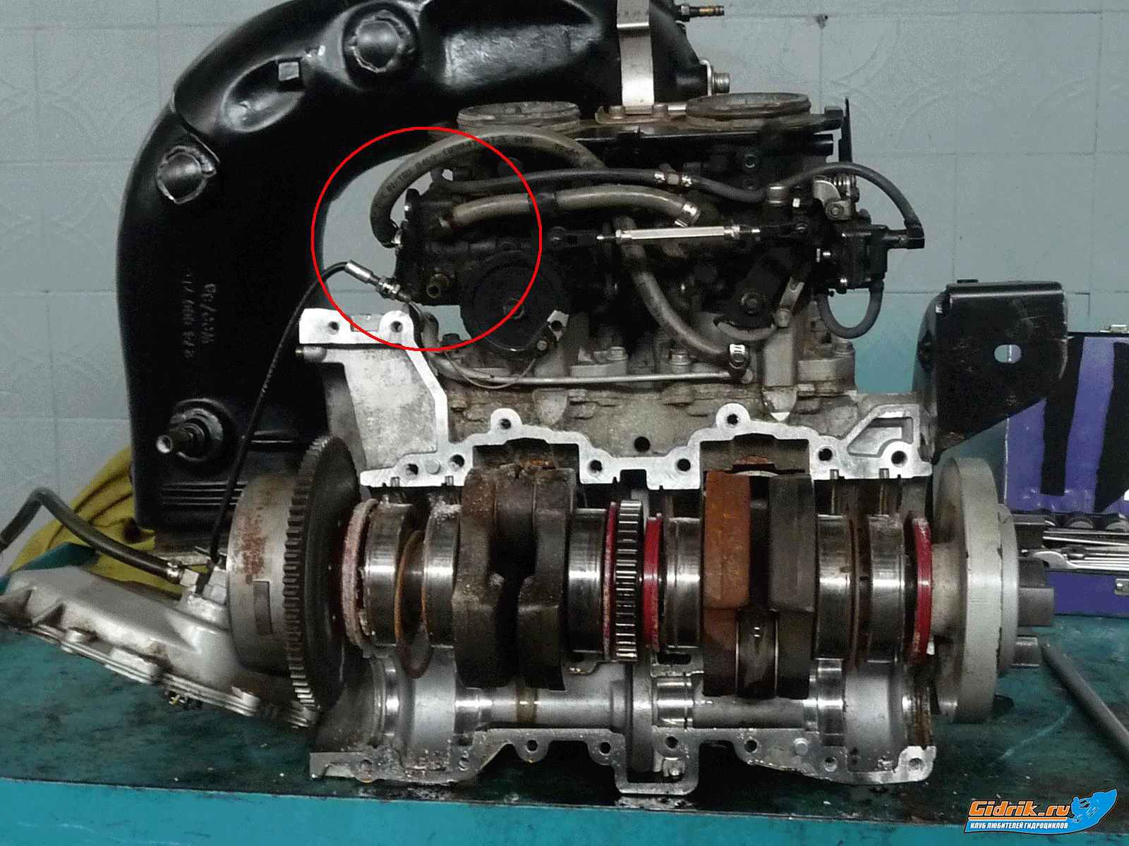

я почимуто не могу сюда вставить картинку, опера зависает :evil:
Эхехехе.... плохо дело. Снимай все, размачивай, ржавчину снимай составом антиржавчина. Похожа на мыло. разводи и в перед но помазал 5 мин подождал и в смывай, она кислотная!
колено надо на перепресовку тащить одназначно, +подшипники пальцевые и коленные менять, короче раз такая пьянка снимай с колена все, акромя шестерни. И заменяй нахрен.
Естествеено при перепресовке замер шатунов на "привильность" и "вес" и "износ" + замена сальников и прокладок.
Яб вам посоветовал кастрировать маслонасос, а то случаев мертвого тросика или сорваного привода закончившихся клином ну слишком много ,против тех кто льет в бензин.
бензо-насос по аналогии вот.

во
aeue.gif [ 1.72 МБ | 8410 просмотров ]

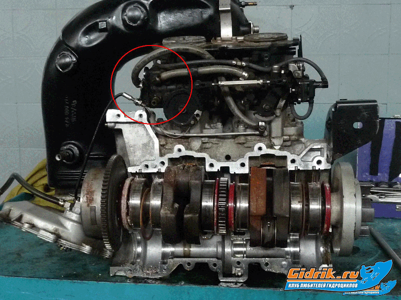

Да,,, а ято думал отдохнуть пока запчастей нет Спасибо за расклад по ржавчине, начну бороться, кстати вот тут чего-нибудь должно стоять, или это технологическое что-то?
что здесь.jpg [ 1.38 МБ | 8408 просмотров ]

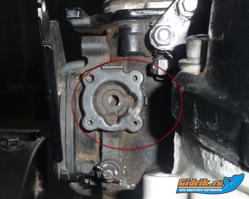

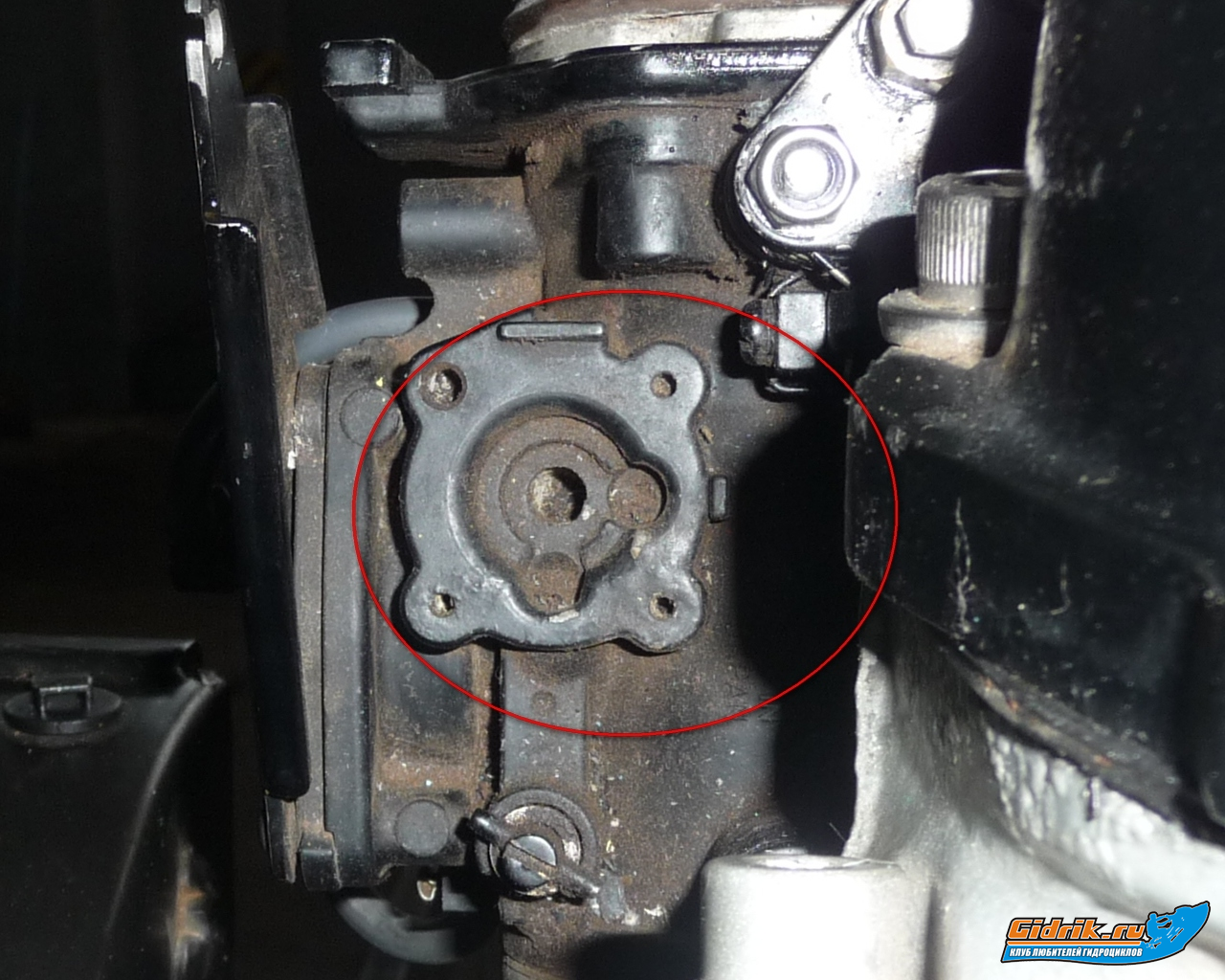

Советую вам сделать слудующее, отфоткать весь движок но не так близко как с карбом.
Дабы были все ракурсы трубки и тд. будет проще.
Далее пока запчасти едут, отмывать и натирать двигло, практика показала собирать грязное\ржавое двигло ваще не в кайф и по техническим соображениям идиотизм.
так что брать компресмсор и бензинчиком бензинчиком!!!! тряпочкой.
Пока техника стоит, советую перебрать карбы, картинка того что я однаружил у себя после сезеного катания даже меня в шок вогнала, так что разбирайте мойте, заодно проверите работу безсосистемы, ускорительного насоса и тд.

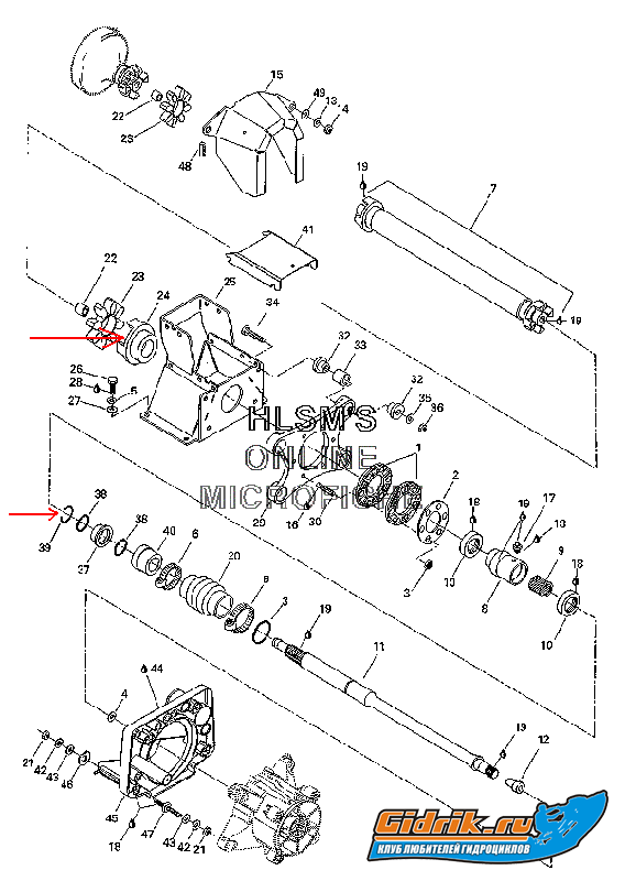

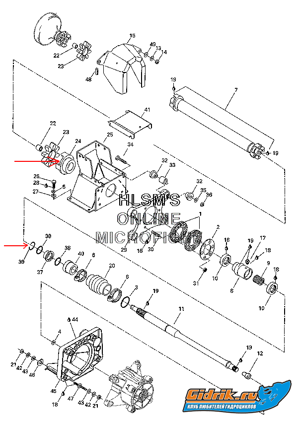

И так самое сложное, это снять и поставить потом стопорное кольцо.
Кольцо вредное, и находиться в крайне труднодоступном месте.
На концевала, удерживая крестовину. Которую надо снять чтоб заменить подшипник номер 9 :)
5662C6.gif [ 54.68 КБ | 8407 просмотров ]
