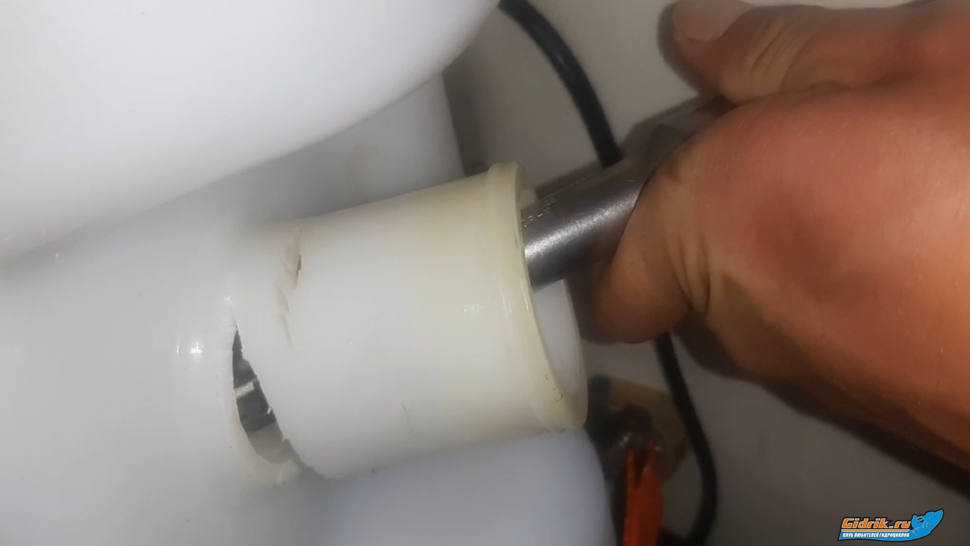

В 2023году на всех бак топливный шел бракованный, трещина на горловине и протекание при заливании топлива. Замена по гарантии затруднительна, нежеланием дилеров заморачиваться с доработкой, особенно если купили в другом регионе данную технику, непригодна к эксплуатации и опасна для жизни людей взрывом в любой момент в процессе катания. Вобщем как на пороховой бочке. Бак если менять надо ДВС снять и потом четко на место поставить, прокладки дорогие, официалы говорят им стоимость работ никто не компенсирует, только новый товар дают без доставки бесплатной. При замене уже доработанного с завода бака заодно демфер (между ДВС и водометной установкой) оригинальный, разламывающийся заменил на дорогой ЯМАХОВСКИЙ (четко подходит). Обещали помочь с гарантией в Тюмени в фирменном центре Хайсана головные представители из Владимира, но так и за все лето не смогли договориться ни с кем к сожалению. Вобщем гарантии нет в моем крупном городе, поскольку я технику в Сургуте купил говорят у дилера. Такой себе сервис на сегодня. В остальном техника хорошая идет по воде не больше 80-85км, сравнить не с чем мне, очень нравиться использовать. В будущем может сразу будут нормальные баки, смотрите сразу на этот жизненно важный ньюанс пожалуйста, берегите себя.
Комментарий к файлу: тонкая трещина с завода, большие проблемы в дальнейшем

осталось такие же трещины найти на китайских машинах
