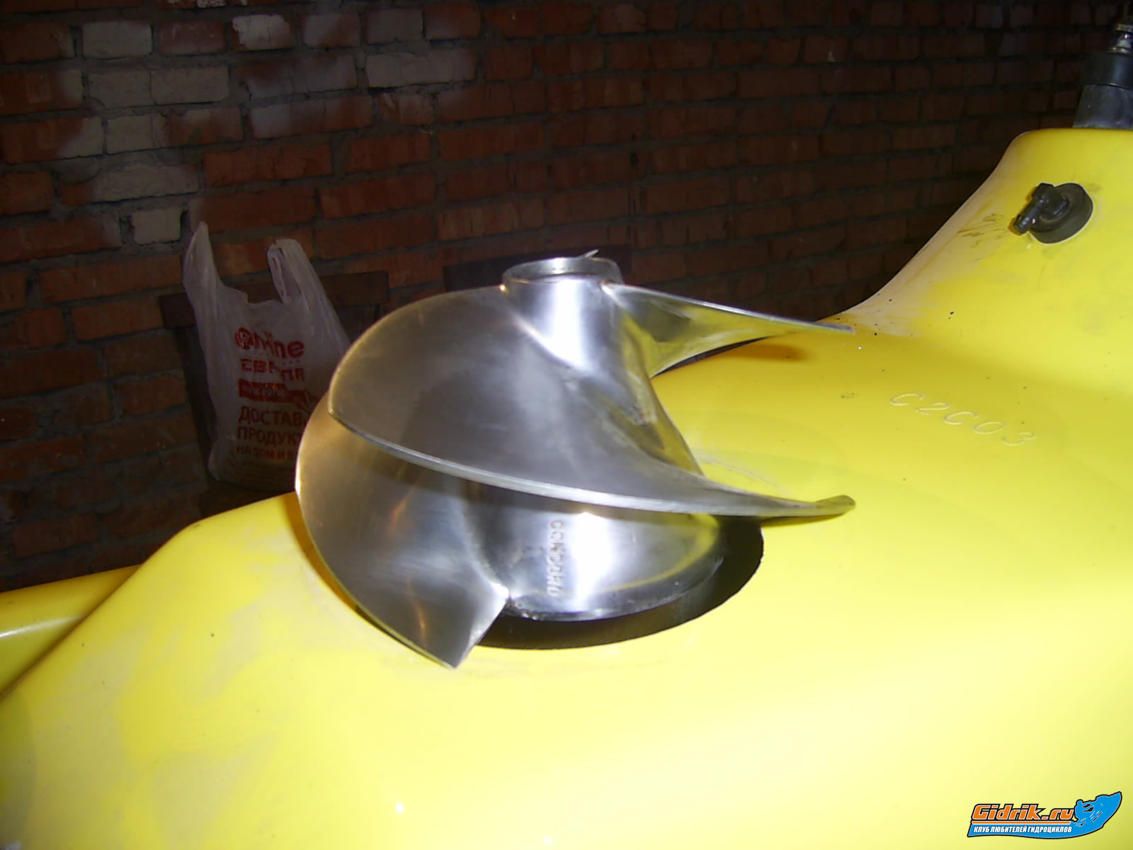

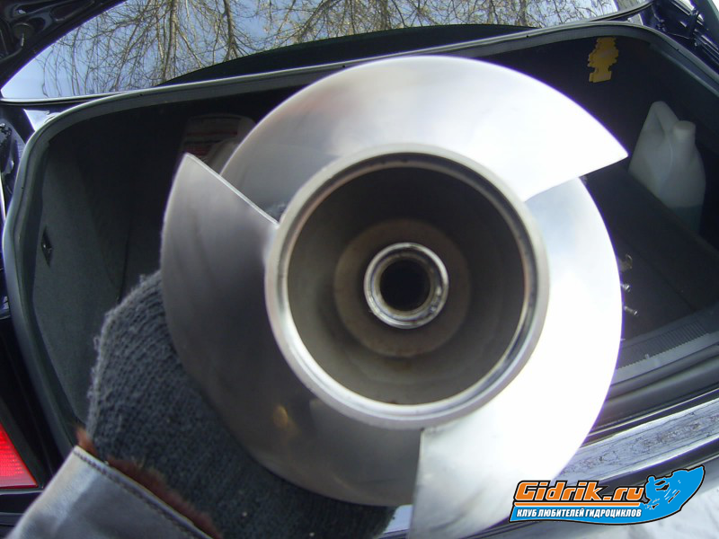

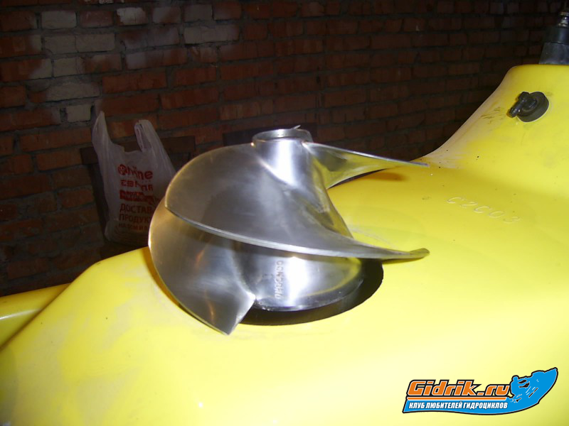

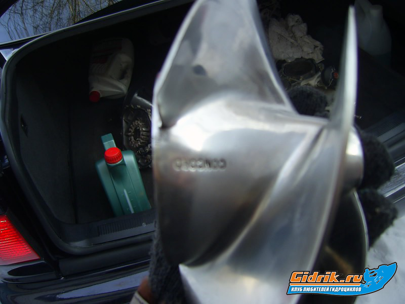

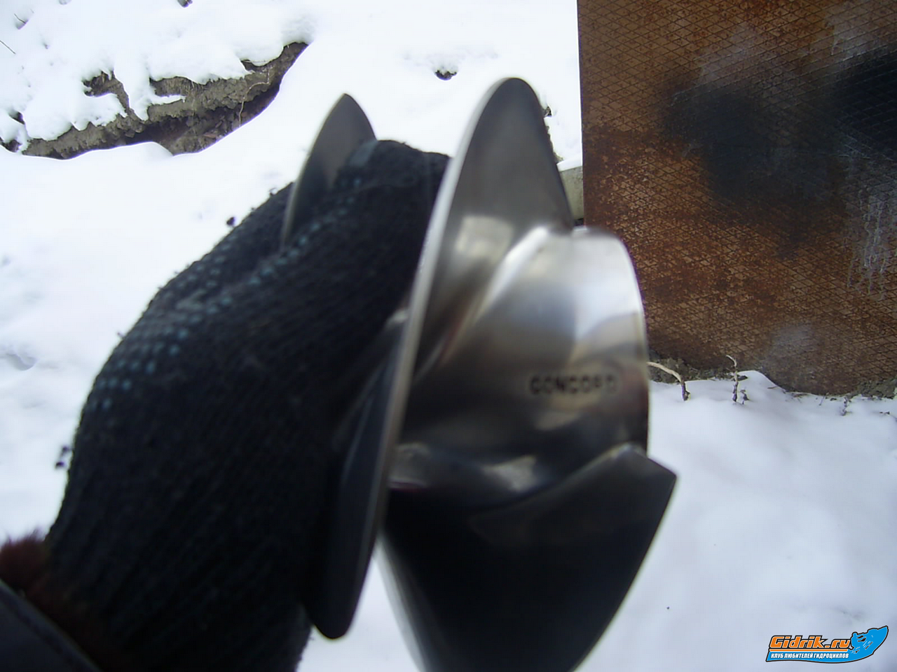

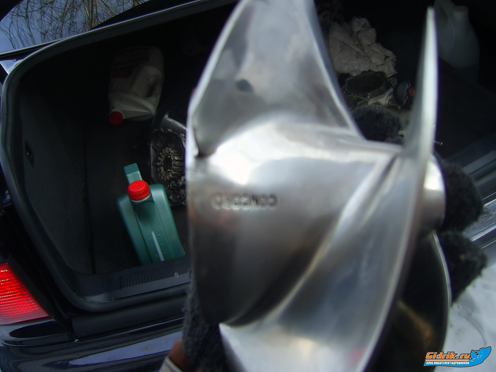

Ксати на сколько критично

кавитация будет. -15% (на мой взгляд)
аналогичные повреджения у себя зашлифовал мини-шлифмашинкой - придал дефектам "аэродинамичные формы)
через сезон, поставлю тюненговый импеллер, тогда и корпус заменю.
все написанное - имхо.

Ну что, твое мнение менять по любому, или сезон отходит?
СообщениеДобавлено: 22 фев 2012, 22:26
я думаю отходит без особых проблем... только погнутые "лопатки" выправить, а порванные зашлифовать... хотя-бы круглым напильником...

Винт наверное менялся недавно.
PIC_0072.JPG [ 1.1 МБ | 9325 просмотров ]
PIC_0078.JPG [ 1.22 МБ | 9321 просмотр ]
PIC_0075.JPG [ 1.1 МБ | 9324 просмотра ]
PIC_0074.JPG [ 1.41 МБ | 9324 просмотра ]
СообщениеДобавлено: 22 фев 2012, 22:33
Сообщения: 884
Техника: Bombardier XP LTD
Откуда: Курск
А чем выправить.

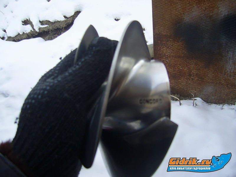

а пропеллер то тюненговый! и похоже в отличном состоянии...
СообщениеДобавлено: 22 фев 2012, 22:35
ммм ну мощными пасатижами? или молотком через дюралевую или бронзовую чушку?
Я честно не знаю но написано Solas Concord.
http://www.rivayamaha.com/RivaStore/pro ... 0Impellers
