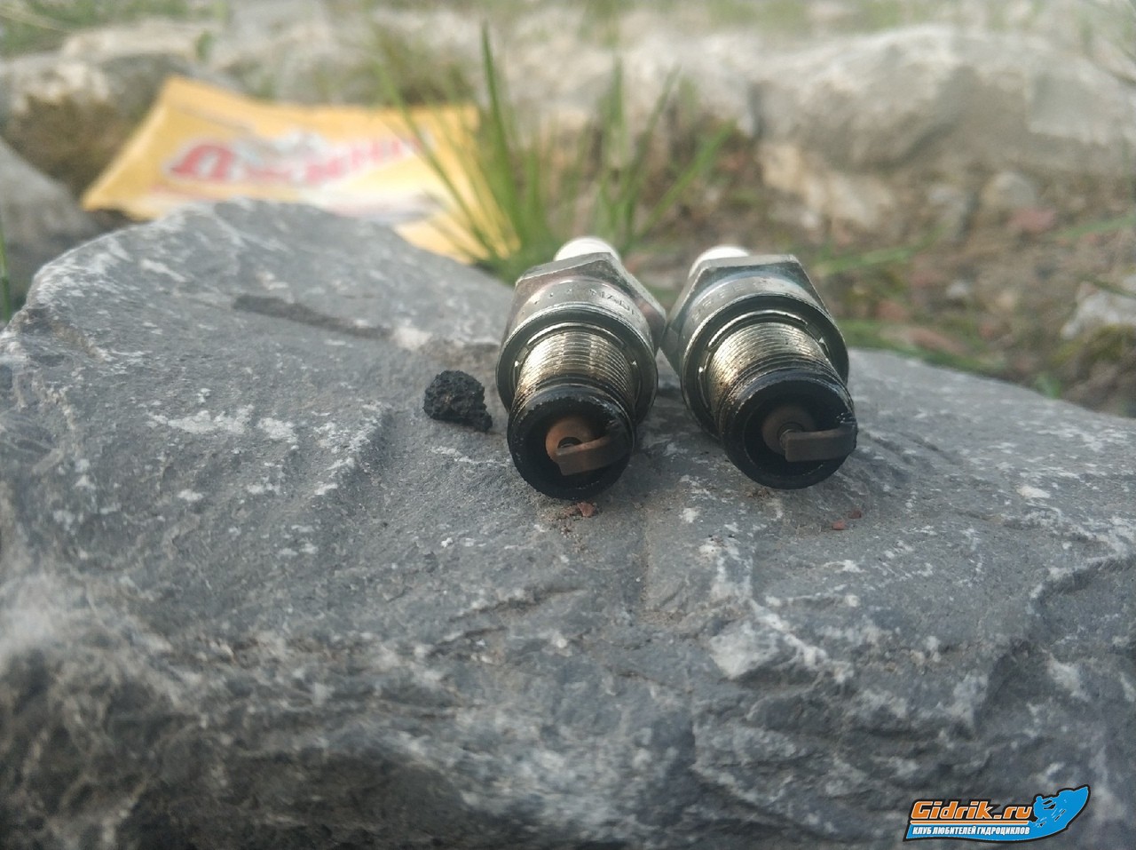

Всем доброго времени суток братья по не легкому труду, как вы и просили, выкладываю свечи, покатался я на них минут десять, на разный оборотах, в том числе и на максимальных!!! Долго не крутил мотор на одних и тех же оборотах!! отчет с права налево . Что скажите?

Правая чуть богатит, но я б оставил.
Левому отпустить Н на 1/8-1/4 оборота

Как раз таки, правому походу чего-то не хватало или что-то было в избытке, фото сделано за час до смерти мотора, именно по советам, решил прожарить свечи на максимальных оборотах , крутил не долго, но мотор начал терять обороты и в итоге потерял тягу и все, умер!! Правая свеча забита алюминием

Так помер тот же цилиндр, что и в первый раз или другой?
Тот же, :( если есть мысли, что могло повлиять и привести к такому исходу, прощу озвучить

Васек, а свеча светлая в этом цилиндре была?
Разбирать надо и смотреть.
Немного темная, она на фото справа. Разбирать буду сегодня вечером, после работы, пофоткаю и выложу

Купили с прогоревшим поршнем. Что причиной послужило разобрались? Устранили причину эту?
