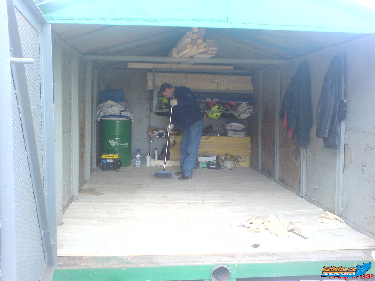

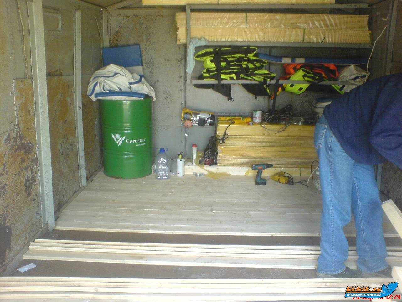

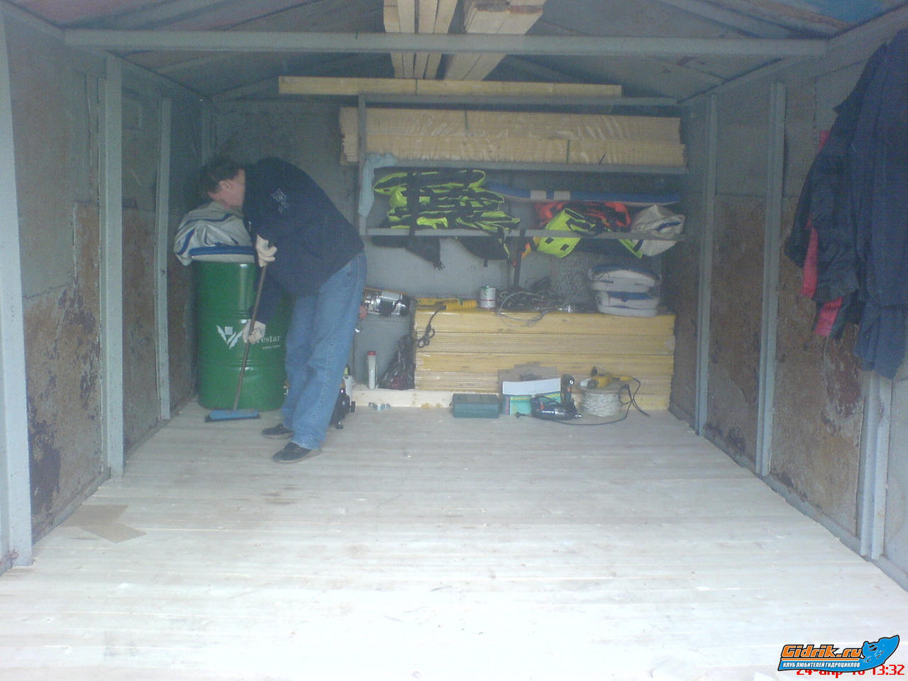

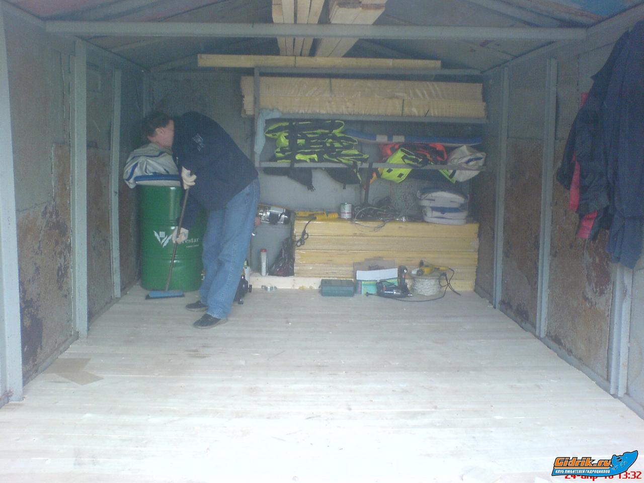

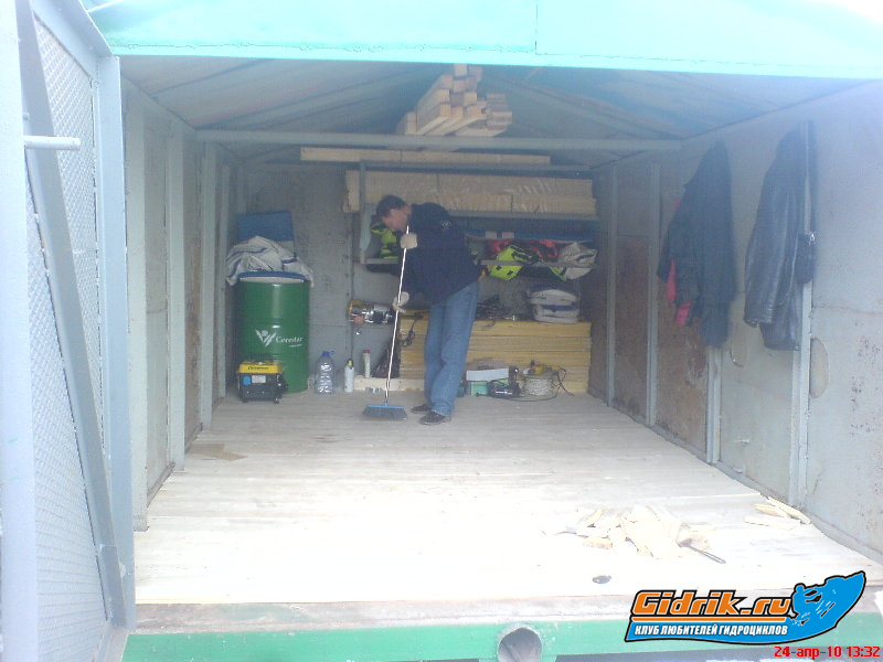

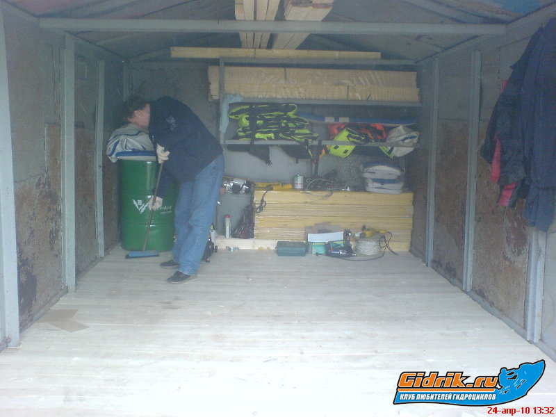

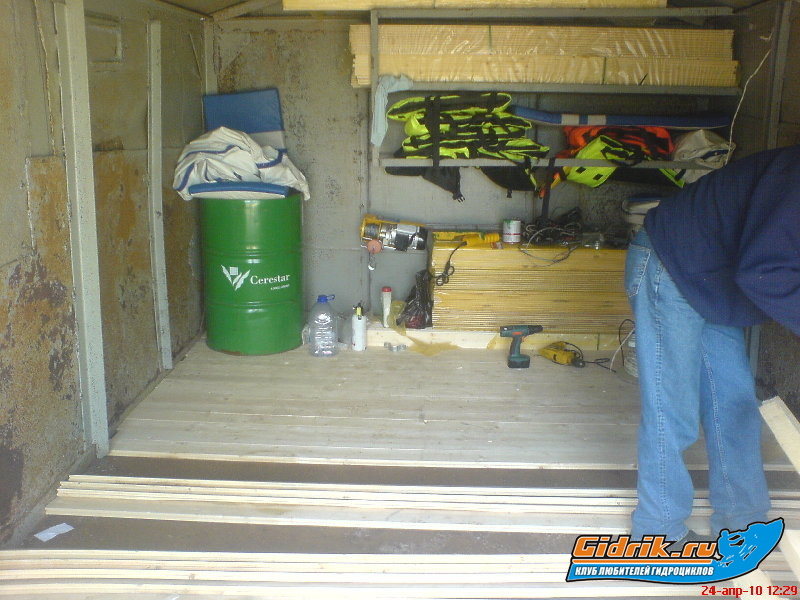

По скоку я член.. нет не Х... а члек клуба размещенного на набережной Волги мне отвели место под парковку катера\гидры и место под гараж.
В прошлом году был куплен гараж за 12.000р Сварен на местном заводе. Сталь - карабальная от баржи 8мм! да да в нем можно проводить взрывные испытания.... Вес около 4 тон.
И вот пошла эпопея по его доводке под красивое состояние.
Гараж 5х3х3 метра. В него влазит наискосок катер с тележкой :)
В прошлом году стоял гидрик в холодное время.
Теперь делаю на будующее иногда приезжать в отпуск и парковать гидрач\или отцовский катер назиму в нутри.
Покрасили с наружи в зеленый цвет как требовали правила на станции.
Сегодня напилили доски на пол, положили пол и пришурупили его :) Вот начальные пару фоток...
Если интересно буду фотоотчетить :)

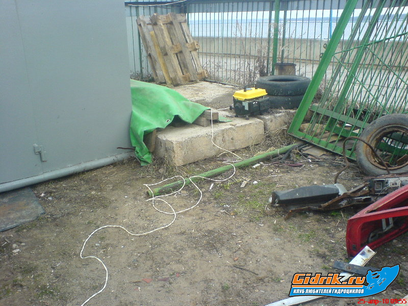

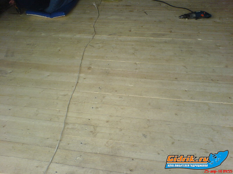

СообщениеДобавлено: 25 апр 2010, 12:44

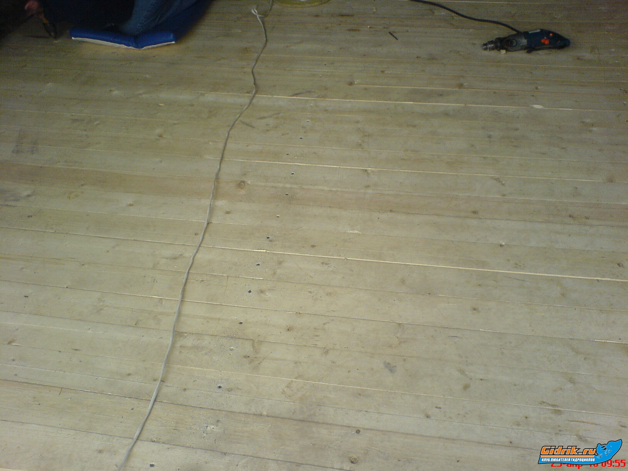

Прошурупили все доски на полу :)
200 саморезов вогнали в сталь 8 мм :) 5 мега прочных сверл нах!
На майские выхи будем вешать основы потолка и наверно сам потолок :) все будет обшито вагонкой.
Зимой будет стоять там катер :)

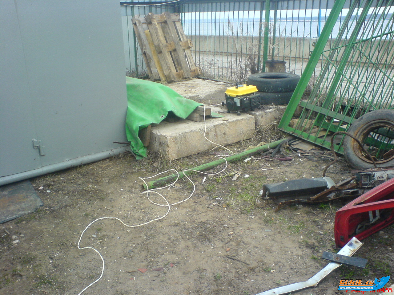

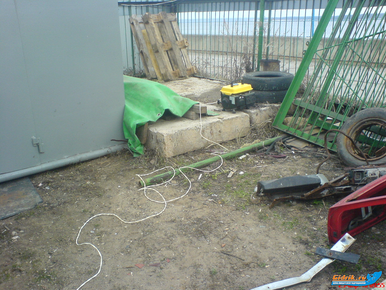

Генератор работает и работает... две дрели по 700-800 ват - сегодня тянул не шибко напрягаясь... хотя он в пиковых нагрузках вроде как до 800 ват :)
нашел дома тахометр+счетчик моточасов когдато купленный на ябеу для гидры, щас наверно прикручю к генератору, и такойже закажу для бензопилы :) чтоб знать сколько китайцы живут...

Да нееее.... один сверлит другой заворачивает... щас все моторизуються по полной...
если года 3 назад я крутил саморезы отверткой, то щас 200% электромоторной техникой, уруповерта хватало на 30-40 саморезов, по этому большинство завинчивали дрелью на низких оборотах + понижающем редукторе.
Генератор на 2 дрели и 200 саморезов + холостое тарахтение за 4 часа съел 1,5 литра бенза :)

У него по паспорту при полной загрузке 0,4 литра час :)

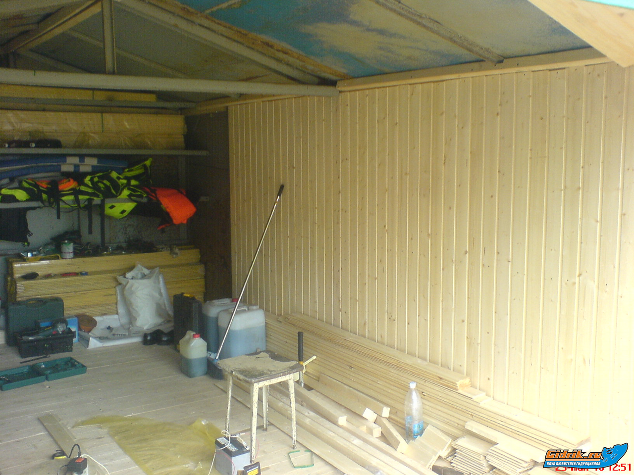

СообщениеДобавлено: 23 май 2010, 19:30

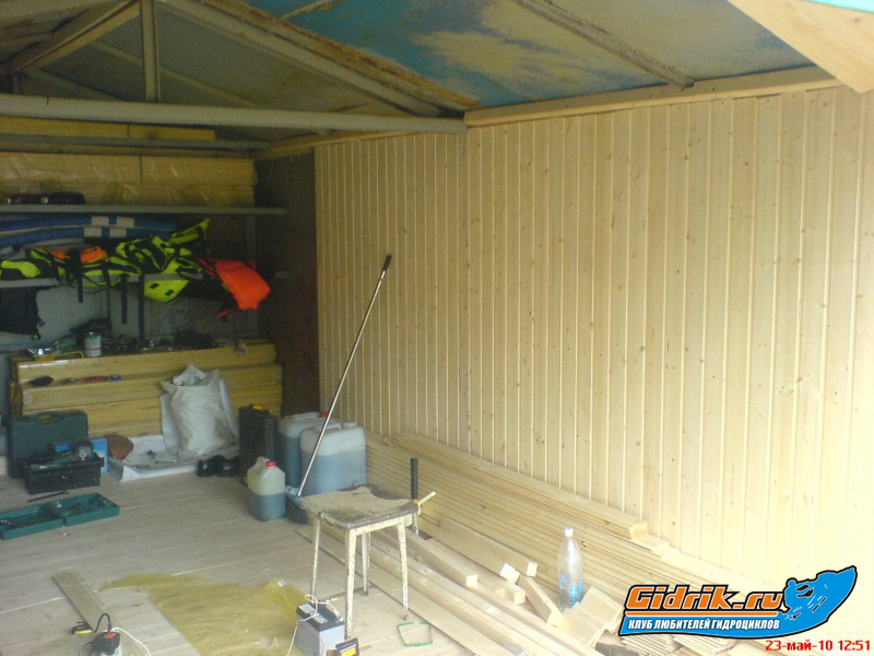

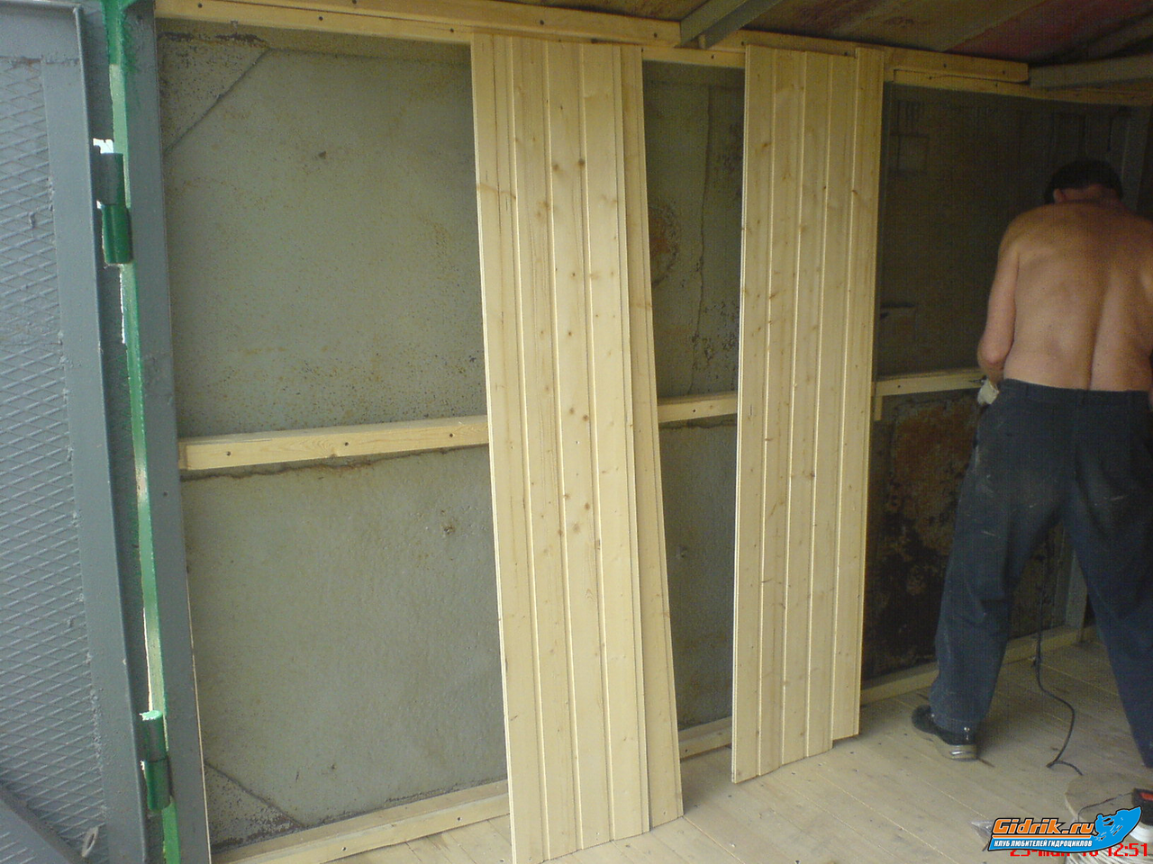

Дело движеться....
постепенно по чють чють мы построим ядерный реактор....
Пришили везде брус для вагонки. Проложили одну стенку вогонкой. Вторую тоже. Часть потолка... срезали нахер балку по середине...
промерили 4,8 метра, катер с движком 1 в 1 зайдет в гараж :)
