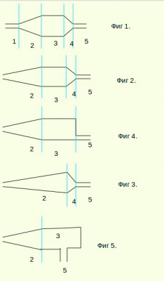

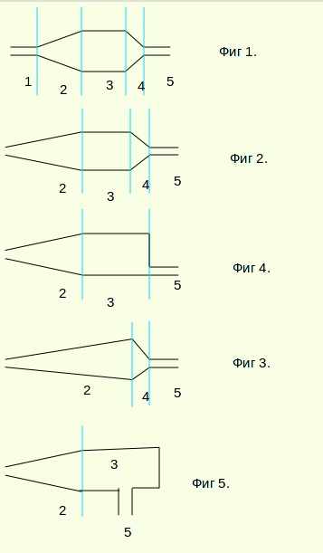

итак резонатор состоит из нескольких частей: фиг.1 (процессы рассматриваються с начала фазы выпуска)
1) входная труба (иногда ее называют "P" или "Н" труба.) что она дает: только задержку. какие (полезные) физические процессы происходят: только задержка. фактически это восновном конструкткционный элемент, в нем не происходит каких либо полезных процессов, его назначение - довести волну и газы до собственно резонатора. выхлопные газы двигаються по этой трубе со сверхзвуковой скоростью, гоня перед собой звуковую (ударную) волну. если позволяет компоновка моторного отсека и особенности силовой установки, как правило входная труба вырождается в нулевую длинну и резонатор начинается сразу со "сверхзвукового конуса (2). как например на ROTAX 717 фиг.2.
2) входной конус (иногда его называют "сверхзвуковой" или "конус расширения"). что он дает: ближе к концу фазы выпуска - РАЗРЯЖЕНИЕ а цилиндре (как-бы отсасывает выхлопные газы из цилиндра). какие (полезные) физические процессы происходят: создает разряжение в выпускном окне, в конце фазы выпуска. выхлопные газы, из входной трубы (1) попадают в входной конус, начинают быстро расширяться, терять температуру и скорость. в этот момент, ударная волна, которую они гнали перед собой отрывается от выхлопных газов и устремляется дальше СО ЗВУКОВОЙ СКОРОСТЬЮ. а выхлопные газы продолжают интенсивно расширяться, двигаться по входному конусу по инерции, создавая за собой область ПОНИЖЕННОГО давления! (за счет своего движения по инерции). таким образом как-бы отсасывая остатки отработавших газов из цилиндра. геометрия этого конуса влияет на величину пониженного давления и скорость понижения давления. расчитывается изходя из особенностей собственно двигателя и силовой установки в целом. (на некоторых не турбовых 4Т драг-рейсеровских движках так-же ставять эти конуса, для улучшения вентиляции цилиндров)
3) средняя часть резонатора. (иногда ее называют "бочка".) что она дает: только задержку (в первом приближении). какие (полезные) физические процессы происходят: только задержка. газы продолжают свое движение, продолжая незначительно расширяться и очень незначительно терять температуру. волна же движеться СО ЗВУКОВОЙ СКОРОСТЬЮ! (как вперед, так и в обратном направлении, отразившесь от "обратного конуса" (4). иногда, в зависимости от особенностей двигателя и силовой установки в целом, может вырождаться в нулевую длинну и в этом случае после входного конуса (2) сразу начинается "обратный конус" (4). фиг.3.
4) обратный конус. что он дает: отражает волну (которая создаст повышенное давление в выпускном окне). какие (полезные) физические процессы происходят: волна прошедшая "бочку" упирается в обратный конус, отражается от него и идет обратно в сторону выхлопного окна. от геометрии конуса зависит давление созданное в выпускном окне и скорость нарастания этого давления. отраженная волна, на своем пути встретит и "сверхзвуковой конус", и часть волны отразиться от него... чтобы минимизировать это явление, на большенстве силовых установок обратный конус имеет угол раскрвыа, значительно больший, чем сверхзвуковой конус! (в плодь до 180градусов. в этом случае "обратный конус" вырождается в перегородку фиг. 4. волна отраженная от обратного конуса, пройдя обратный путь, создает в выпускном окне (в конце фазы продувки) повышенное давление, как-бы запирая заряд свежей смеси в цилиндре и препятствуя вылету части заряда в "трубу :-) " расчитывается исходя из особенностей двигателя и силовой установки в целом (включая нагрузку - импеллер и особенности лодки)! это можно видеть на примере двигателя ROTAX 717 на гидрациклах SEA DOO HX - классический обратный конус и SEA DOO SP - обратный конус вырожден в перегородку...
вот тут есть некоторые особенности, касаемые гидроциклов: например на Ямахах, нельзя просто так выбросить катализатор (на тех моделях где он установлен). катализатор является обратным конусом! не просто создает сопротивление газом, как может показаться, а именно отражает обратно волну! поэтому удалив катализатор, нужно поставить на его место "D - plate" или "O-plate". причем на мой взгляд "D - plate" предпочтительнее, тк. создает более ровный волновой фронт отраженной волны. тк выходное отверстие находиться на краю а не посредине отражателя. для достижения идеального фронта отраженной волны, на неготорых СУ выходная труба (5) выводиться не из "обратного конуса" (4) а из "бочки" (3)!!! фиг. 5.
5) выходная труба (иногда ее называют "L" труба.) что она дает: создает сопротивление выходу газов, повышая давление в резонаторе. причем в отличии от простого диффузора, рост давления газов в зависимости от оборотов двигателя, происходит по более благоприятному закону! какие (полезные) физические процессы происходят: при увеличении оборотов двигателя, временные промежутки фаз выпуска и продувки уменьшаються. т.е. выпуск и продувка происходят быстрее, и отраженная волна не успевает долететь вовремя к выпускному окну в конце фазы продуви и часть заряда рабочей смеси вылетает в трубу! кроме того с ростом оборотов растет и мощность двигателя а с ней и температура выхлопных газов (ТВГ). с ростом температуры в резонаторе плотность среды (шк. курс физики) уменьшается, и соответственно УМЕНЬШАЕТСЯ СКОРОСТЬ ЗВУКА, что еще больше увеличивает задержку прохода волной резонатора т.е. волна запаздывает на еще большее время! как быть? (на сухопутных и воздушных двигателях) чтобы увеличить скорость волны, нужно увеличить плотность среды в резонаторе - т.е. увеличить давление! вот для этого то и нужна выходная труба (5)! однако у этого есть и обратная сторона медали - затрудняется выход отработавших газов. от трубы (5) в большей степени зависит "широкополосность" резонатора или говоря другими словами диаппазон эффективных оборотов! (резонатор обычно считается на максимальные обороты, затем добавляется труба (5) и расчеты корректируются). в случае черезмерного удлиннения трубы (5) или ее заужения, растет ТВГ, что может вызвать прогар поршня, кроме того падает максимальная мощность!
на некоторых СУ, в виду их особенностей, труба (5) может быть вырожденна. (практически отсутствовать или иметь площадь поперечного сечения, практически равного входной трубе (1).

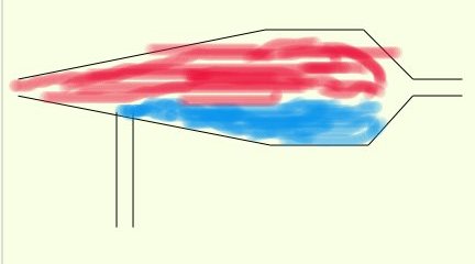

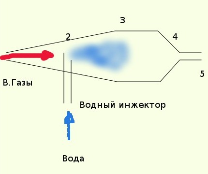

2. на стоковых трубах, впрыс воды происходит просто в отверстие в "сверхзвуковом конусе". т.е. факел распыла воды прижат к стенке резонатора, что ОЧЕНЬ не эффективно! нужно в это отверстие вставит "водный инжектор" (что-то по форме напоминающее иглу шприца) в центр потока, как на 2.jpg этим простейшим приемом Вы увеличите максимальные (расчетные) обороты резонатора на 200-300 оборотов!

1.jpg [ 21.19 КБ | 23358 просмотров ]
2.jpg [ 14.42 КБ | 23358 просмотров ]
Комментарий к файлу: ВОТ ТАК ОСУЩЕСТВЛЯЕТСЯ ПОДАЧА ВОДЫ НА СТОКОВЫЙ РЕЗОНАТОР.

fim-92 писал(а):
2. на стоковых трубах, впрыс воды происходит просто в отверстие в "сверхзвуковом конусе". т.е. факел распыла воды прижат к стенке резонатора, что ОЧЕНЬ не эффективно! нужно в это отверстие вставит "водный инжектор" (что-то по форме напоминающее иглу шприца) в центр потока, срезов против потока! этим простейшим приемом Вы увеличите максимальные (расчетные) обороты резонатора на 200-300 оборотов!
Это подача воды от REVклапана на ватербоксе на резонатор?Правильно?
Из чего можно сделать этот "водный инжектор"?
Не сорвёт ли эту трубку("водный инжектор") выхлопными газами?
СообщениеДобавлено: 29 мар 2013, 22:06
да, только это не "REV" клапан, ревы на цилиндрах! а этот просто похож на него...
купить готовый или из твердой трубки из нержавейки...
если трубка нормальная и нормально сделана - не сорвет!

По поводу REV ,да немного неправильно написал.
Конец трубки с угловым спилом должен быть в центре резонатора?
Надо изготовить трубку с резьбой и поставить её вместо Г-образного штуцера? Правильно?
Трубку надо ставить перпендикулярно или с определённым наклоном?
И где можно купить готовый? Кинь ссылку,если не сложно.
СообщениеДобавлено: 29 мар 2013, 22:54
все так...
перпендикулярно
если найду, ссылку сюда кину.

Приветствую.какой примерно диаметр трубки"инжектор"?устанавливать в первой или в второй части резонатора?на какую глубину?до центра?под прямым углом 90грд. по отношению стенки резонатора?спилом направленым к потоку газов....?для наилучшего распыла?по поводу прямоточного ватэр бокса.....я длину тракта не укарачиваю....длина останется таже...только без перегородок.пойду чертёж накидаю.попробую скинуть.
примерно такой-же как и стандартный впрыск воды.
ту-да же где подается стандартная вода.
в средину потока газов.
перпендикулярно потоку газов
так чтобы газы не упирались в воду. ну подумай, как воде будет легче изливаться в поток газов!
Тогда получается спилом по ходу движения газов.
СообщениеДобавлено: 30 мар 2013, 14:04
Да по ходу движения газов а то получится обратное сопротивление и толку не будет наоборот начнет газами воду толкать обратно а надо чтобы ее подхватывало примерно та же тема как и выше с маслонасосом
