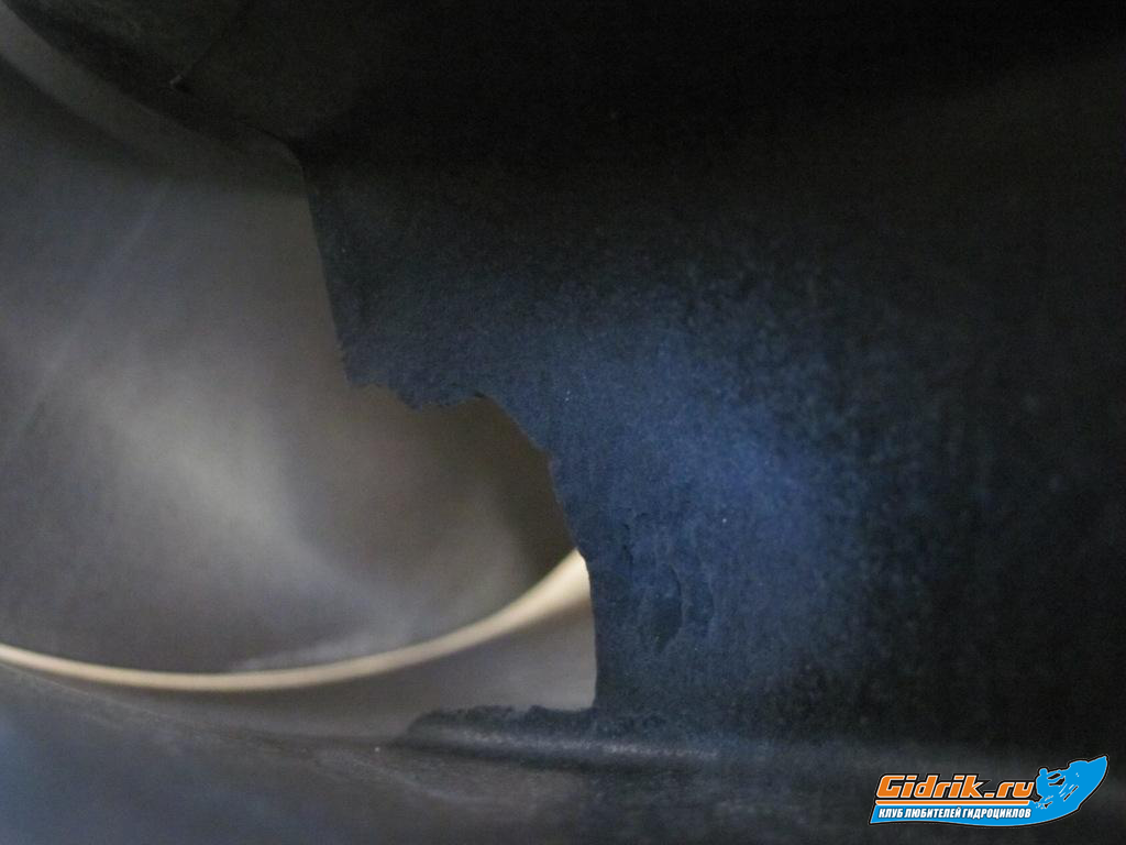

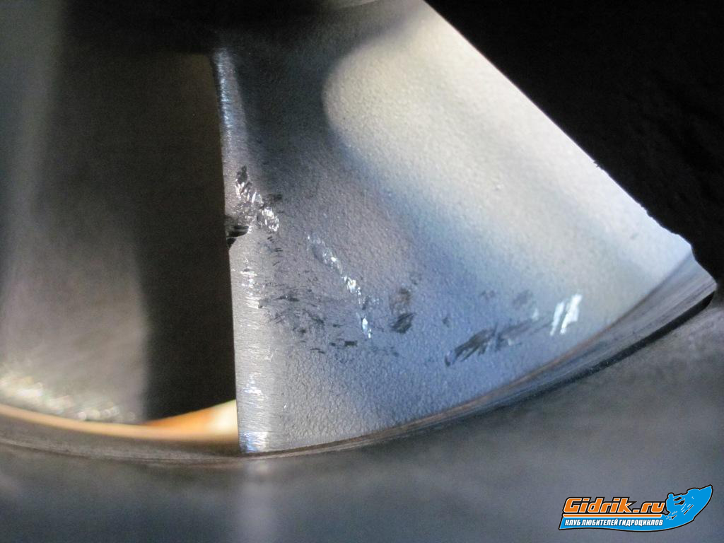

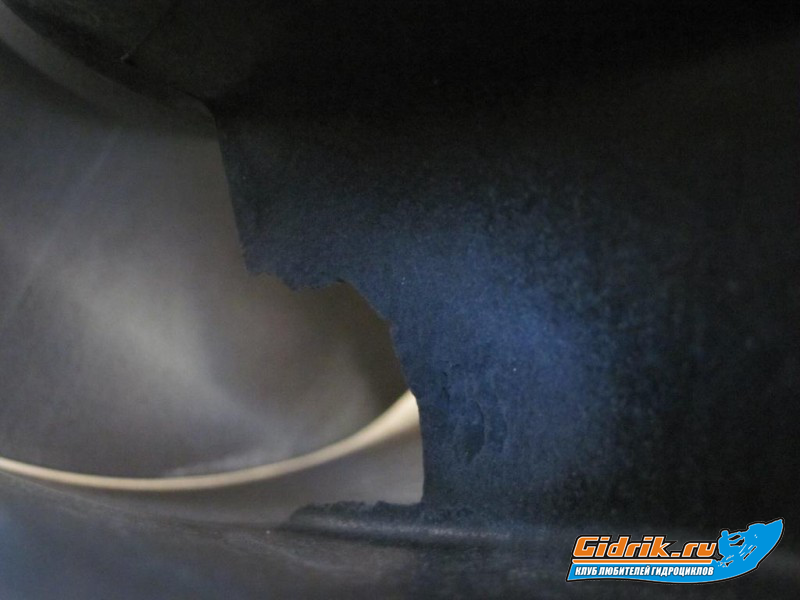

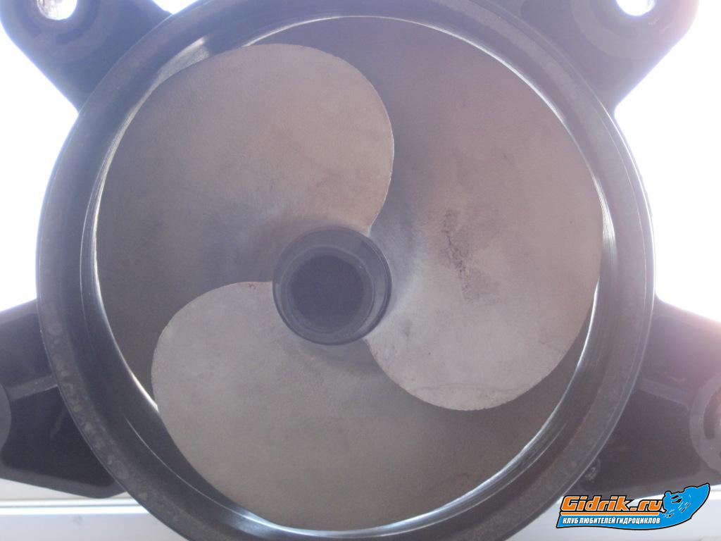

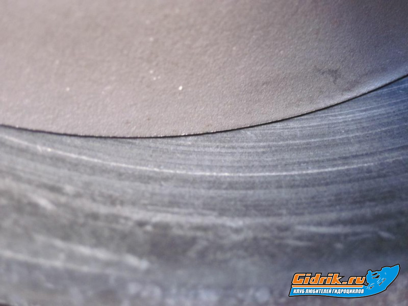

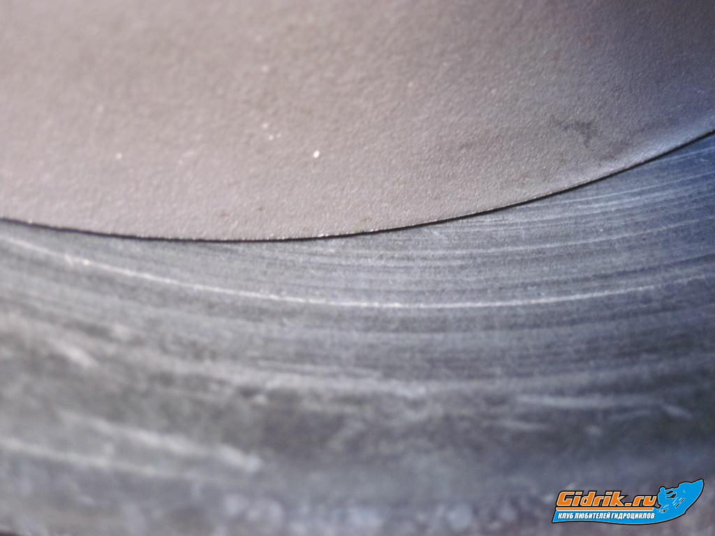

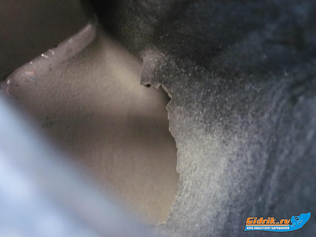

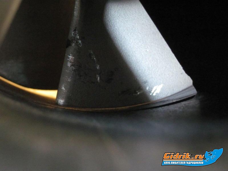

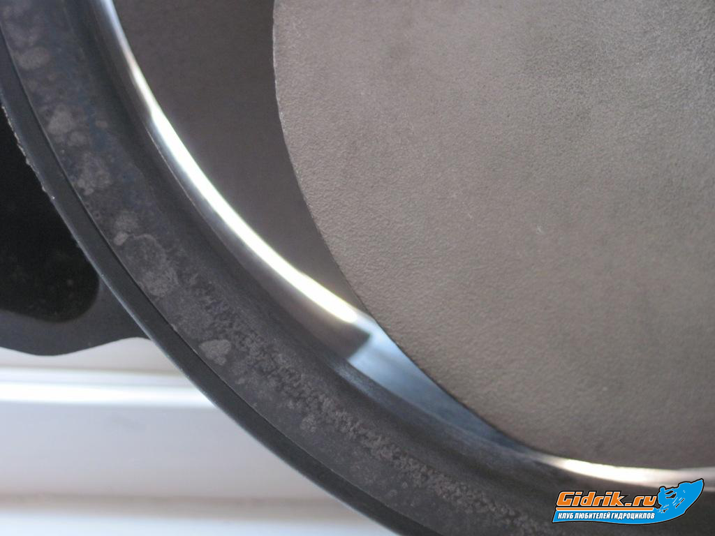

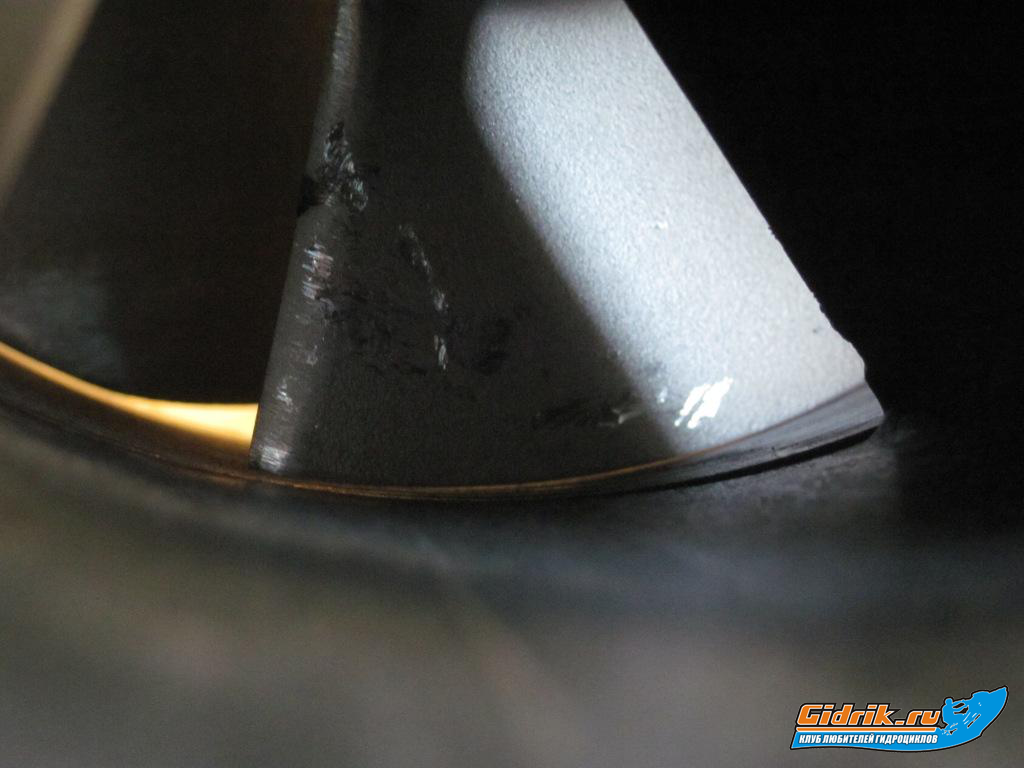

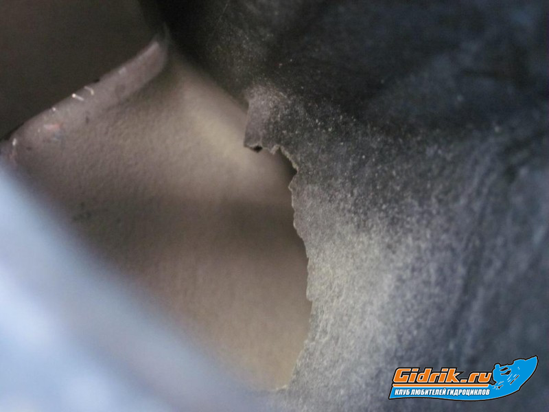

Вот смотрите фото зазора и т.д.
Ни винт ни колцо НИРАЗУ не менялись за 10 лет эксплуатации гидра :)
Смутила царапина на винте и разлом направляющих...

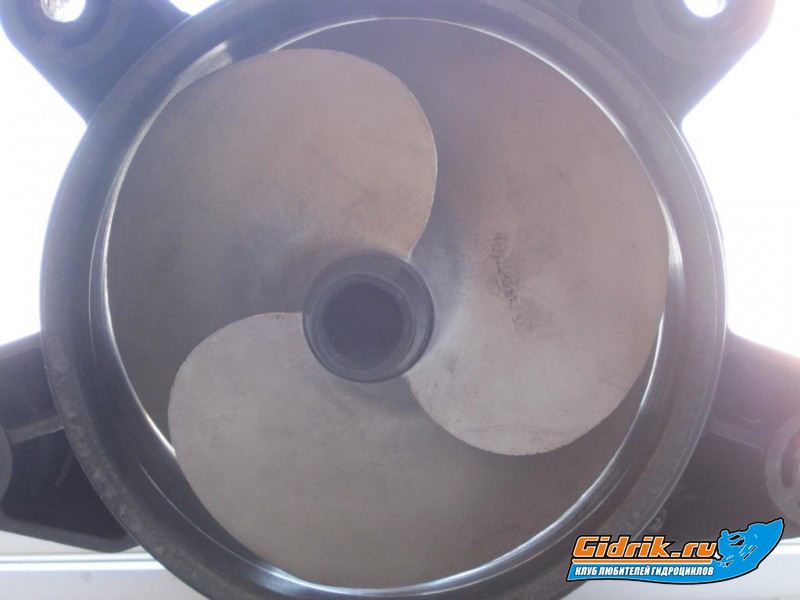

Ну и еще фото....

Нормально всё, меняй кольцо, остальное всё написал в почту уже, не хочу переписывать одно и тоже... :)

Михалыч, разлом на направляющей - видимо камешек словил, но закончилось удачно для тебя, т.е. без серьёзных последствий! А зазор сам видишь какой - удивляюсь, как ты ездил 10 лет без замены кольца! Бережливый ты наш!
СообщениеДобавлено: 20 июл 2010, 22:40
А там че стальное кольцо чтоль? общая болванка как в ямахе?
СообщениеДобавлено: 20 июл 2010, 22:47
Да нет, Андрюха, там видимо кольцо чёрное, такие раньше ставили, поэтому визуально кажется, что сталь!
