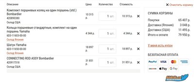

Ещё важно как с ценами на запчасти в сервисах , а то те кто на паласах да брп снежиках катается все плачут от цен
На ямаху дешевле?

Alex-494 писал(а):
На ямаху дешевле?
Ну вот сравни , а ещё и с америки могут залупится везти ,или на таможне какой нибудь польши скажут что нельзя ввозить тем кто .................

Сообщения: 1256
я думаю и на б/у такой же порядок цен - всё на два умножить
