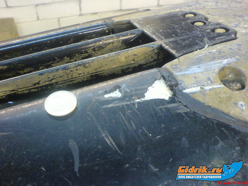

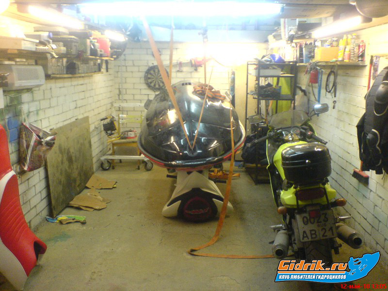

И так пациент все тотже РХП 215.... аварийный в прошлом сезоне, востановленный под этот... но не судьба видимо....
В этом сезоне в первый день катания хозяин с газом хотел отойти от берега и подхватил камень... который ему разодрал всю втулку. поломал ребра пластиковые на впуске.... почесал винт....
Но водомет не моя задача :) Пока они смотрели что к чему.... повернули гидру набок.... узрели дырку в кузове, практически сквозную.... 10х3х0,5см. а может и того более.
Теперь оно висит в гараже кверху пузом, предварительно слили антифриз, бензин и в экспрес замене масла отсосали холодное масло.... Вощем ждите отчет по ремонту.

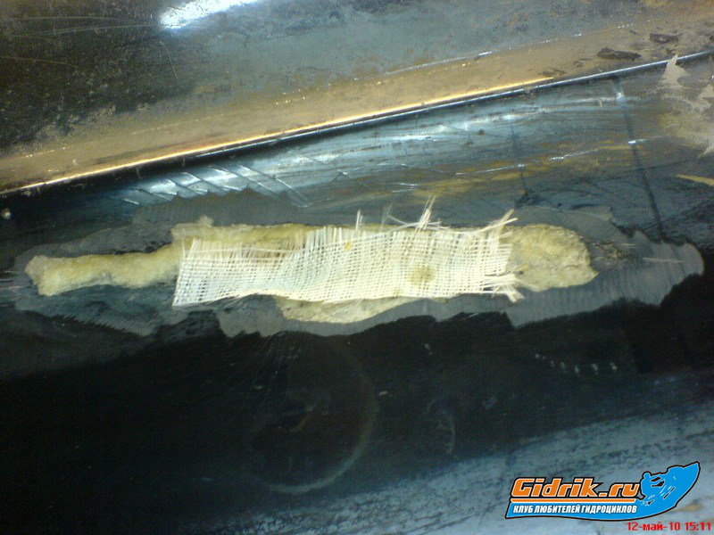

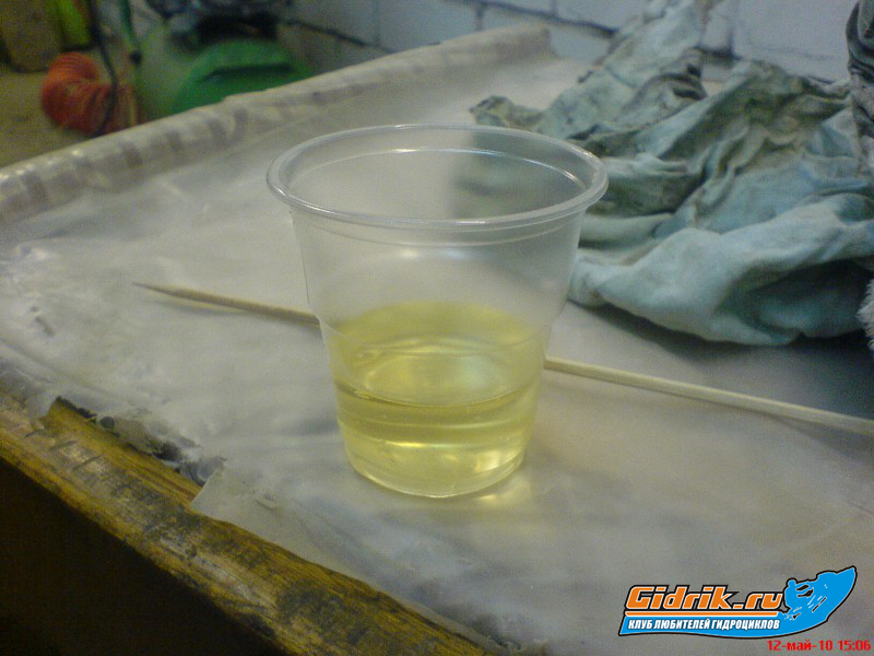

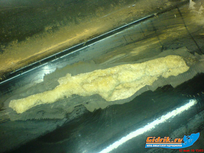

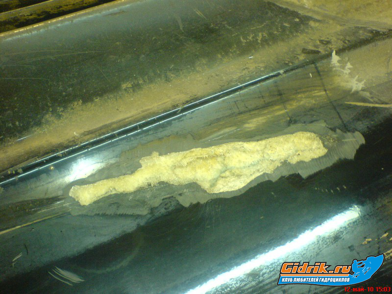

И так колеКа.
В принципе ниче не отличаеться от буковок которые дал главный камрад. Но на коленке и в фотографиях... + я в некоторых местах тупо съекономил время....
Смола полиэфирная, отлита у друзей что клепают стеклопластиковые бампера, но она крайне смаивает на эпоксидку... да и хрен сним одно и тоже по сути.
Из задействованного:
Смола стакан + отверители в шпритцах.
Термофен
Колер черный
Компрессор
Ацетон
Болгарка
Шкурки разных номиналов.
Скотч
Нож хозяйственный
Время + пиво.
Фотки ниже. описание тут.

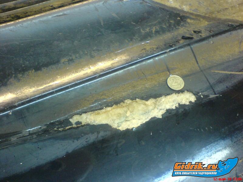

Значитца размерность в соразмерности с 2рублями.
Далее обрабатываем убирая все торчащее - тут болгарка со шлиф кругом из шкурки ваще незаменима.
Далее проуваем от пыли, сушим феном, ибо чел гонял с такой дыркой. Снова продуваем компрессолром. Апромываем ацетоном. Снова сушим.

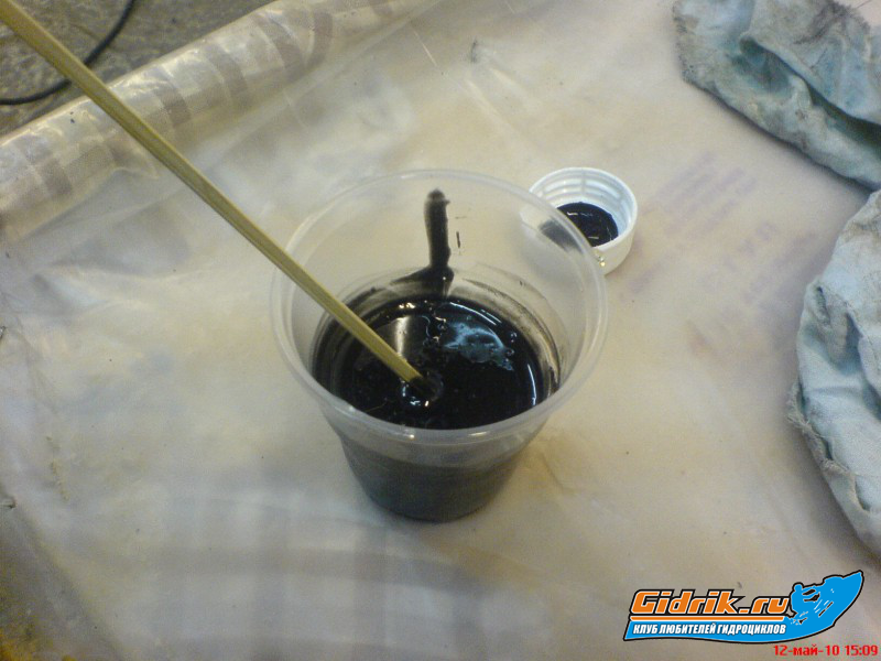

Разводим смолу, добавляем колера. режем стеклоткань - удачно спизж... унесенную за пиво у сантехников :) :) :)
Смазываем смолой, и нанося слой за слоем наномис стеклоткань на язву... далее промазываем смолой и даем сохнуть, ждать до завтра я не буду, ибо время жмет, по этому когда смола схватиться буду просушивать феном или обгревалкой чтоб встала за 2-3 часа. Далее вышкуривание и повторно все до выведения до первоначальнгого вида.
Хозяин сказал красить краской и поместу, т.е не весь кузов, хотя он не лучше моего бышего :) хз почему так, хозяин уже купил себе нулевый 255... несупев продать этот... но даладно у богатых своих тараканы ихрустированные....
Вечером буду шкурить...
каменты.... пиво и девок в студию МНЕ :) продолжение следует...

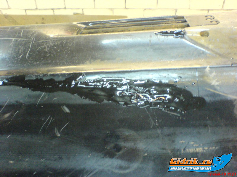

СообщениеДобавлено: 12 май 2010, 21:40
Шлифанул мелочи. и главные дырки. одна что у плиты водомета ушла на раз...
С большой еще надо один слой.... но вопщем уже ничего хоть щас в бой.....
писать влом смотрите картинки и одупляйтесь... незабывайте каментировать.
