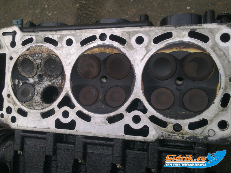

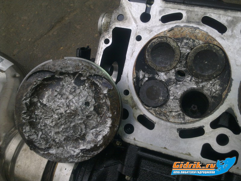

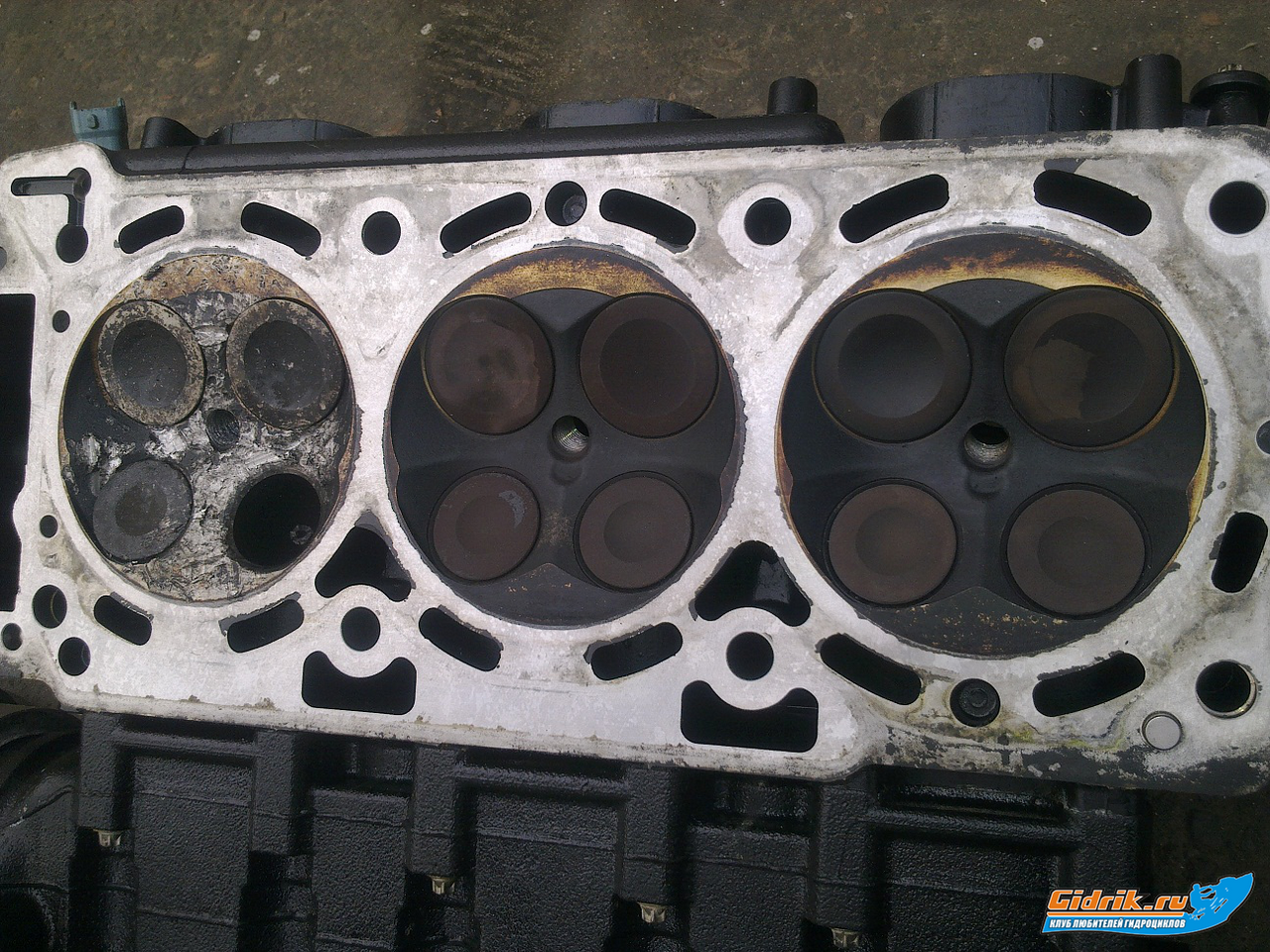

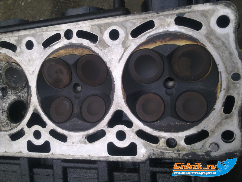

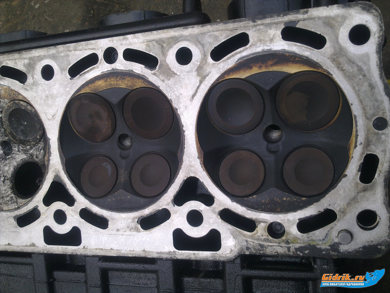

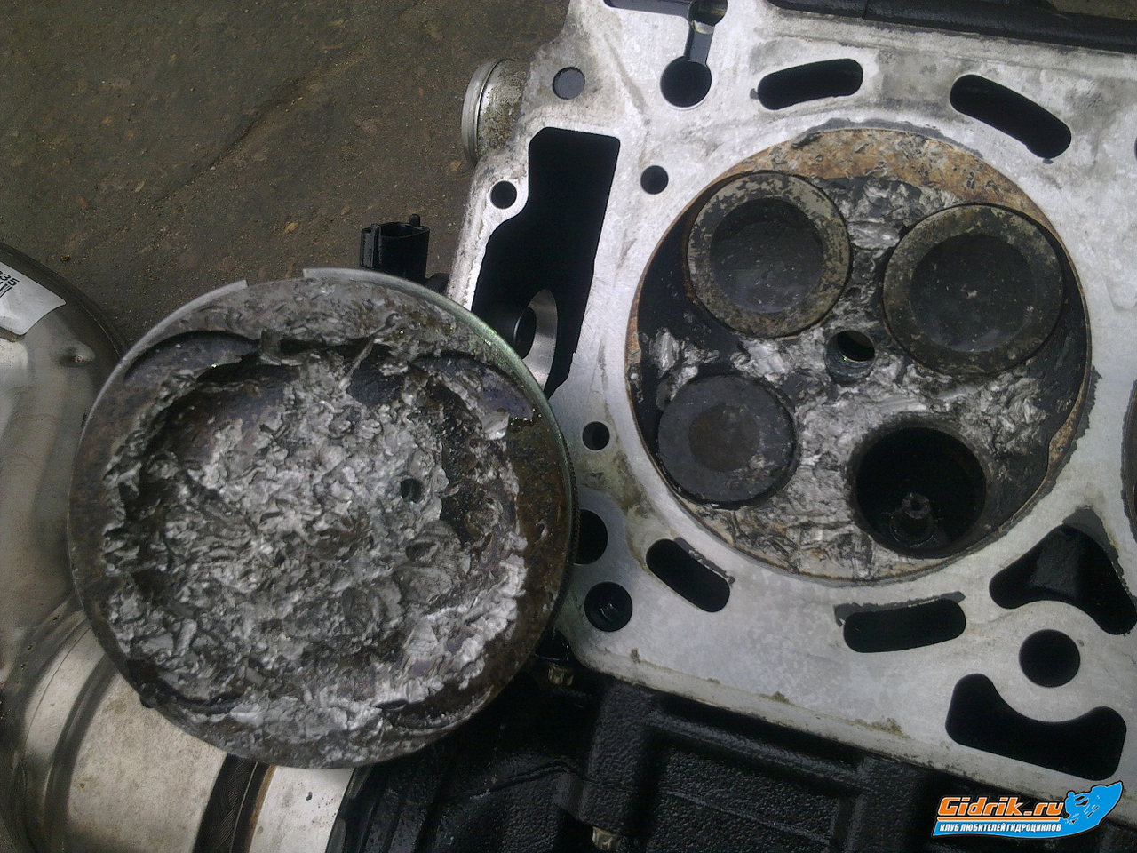

Привет всем форумчанам!!! (BRP RXP 215 2004)
Вот такая беда приключилась с моим Rxp.
Ну начнем по порядку. Взял я его на пробеге 100 м.ч.в конце прошлого года еще успел немножко по кататься. на зиму в хранение в теплом гараже.В этом году завелся с первого раза, поменял масло, все без каких либо проблем! Тянул 115 км.ч. из воды просто вылетал!!!
Но не тут то было проехал я на нем всего 5 м.ч И вот оно о чем собственно речь. Все как всегда брызги скорость :D и вдруг чувствую какой то хлопок :shock: сразу же почувствовал что тяга пропала и он вот вот заглохнет но так как я находился примерно в метрах 500 от берега не стал отпускать газ и потихоньку доехал до берега только отпустил газ он сразу же заглох. Попытки завести околачивались не удачей. Решено выкрутить свечи и посмотреть, черт не задача одна свеча почему то не выкручивается. привезли в сервис сняли движок и ОХЕРЕЛИ он абсолютно сухой нет даже нагара ну и цвет у него какой то оранжерейный, мастера грешат на топливо, заправлял 95!!!
Клапан прогорел, его разбило так что когда разобрали от него даже нечего не осталось ну на фото все видно.
ТАК ВОТ ВЧЕМ ВОПРОС ДОРОГИЕ ИЗ-ЗА ЧЕГО ВСЕ ЭТО МОГЛО ПРОИЗОЙТИ ИЗ-ЗА ТОПЛИВО ИЛИ ЕСТЬ ДРУГАЯ ПРИЧИНА???
ЗАРАНЕЕ ВСЕМ БЛАГОДАРЕН ЗА СОДЕЙСТВИЕ!!!

Такая неисправность обычно , получается в следствии перегрева клапанов и обрыв ножки только на выпускных, т.к. впускной постоянно под охлаждением. Подобные перегревы это следствие работы на менее октановом бензине (могли продать "бодягу") . Клапан это одно. не забудь заглянуть в турбину на выпуске может там остатки твоего клапана и находятся.

Голова, поршень, кольца комплект, вкладыши шатунные, рем.комплект. Пока вроде все

голова и эта пойдет,только седло шлифануть , при условии что оно без сколов. Вкладыши оставь теже, они хоть притертые по месту, то что раскрутил ничего страшного нет маслянный клин на всех шейках одинаковый останется. Всех запчастей клапан, поршень, кольца и ПГБ
