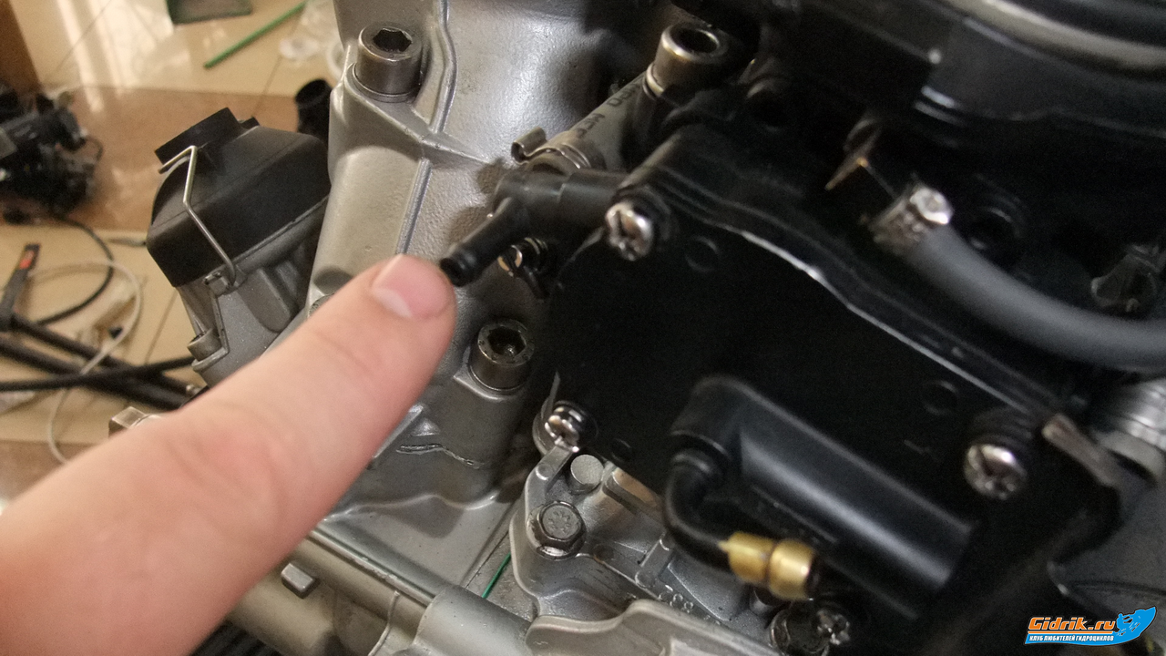

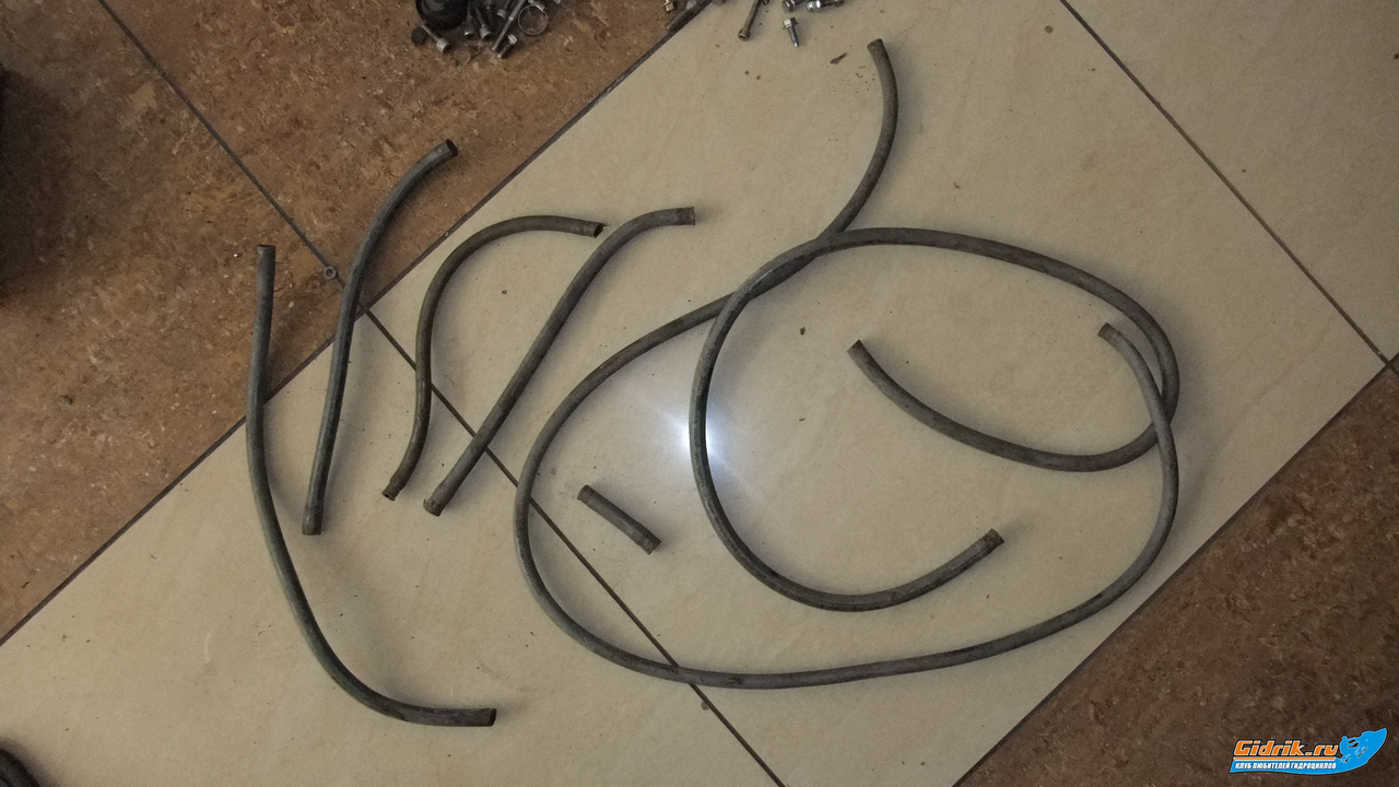

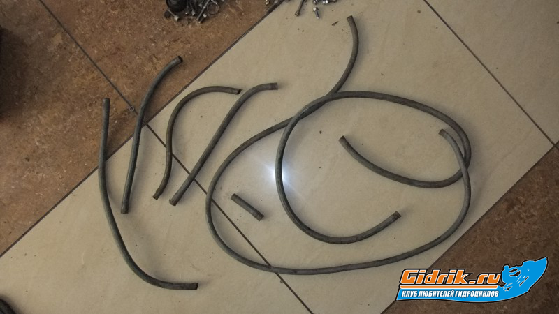

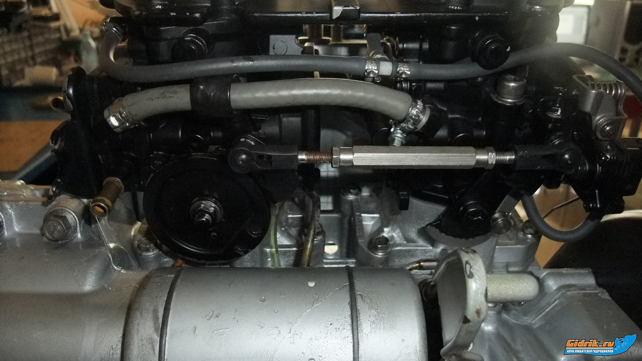

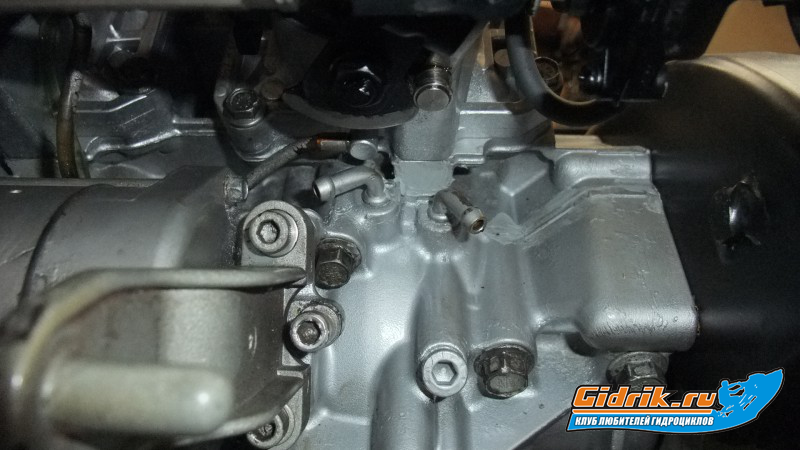

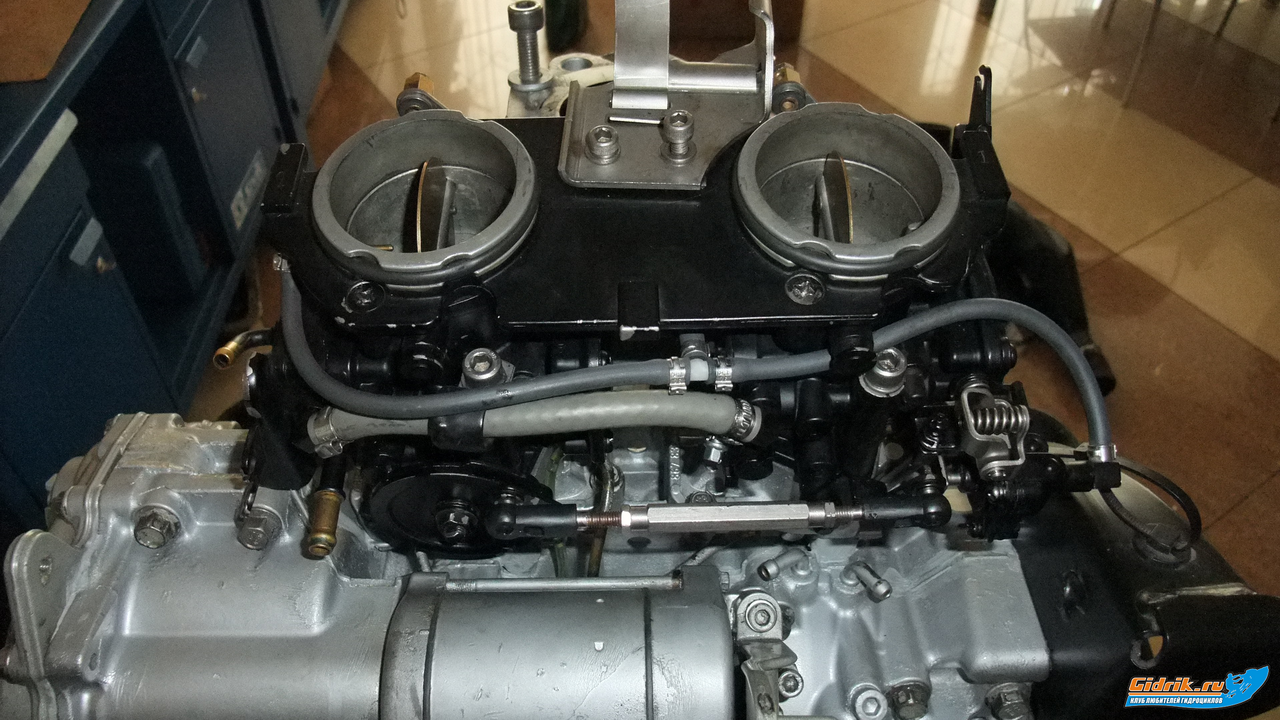

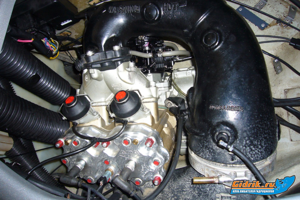

Привет,мужчины.
Купил ХР -ку в мешке.
Заказал железки,собрал мотор,водомёт.
Теперь не могу подключить правельно трубки.
Скачал кучу мануалов,каталог.
Но там всёравно не понятно.
Давайте сначала,правельно подключим карбы.
DSCF2032.JPG [ 1.21 МБ | 8195 просмотров ]
DSCF2031.JPG [ 1.47 МБ | 8195 просмотров ]
DSCF2030.JPG [ 1.26 МБ | 8196 просмотров ]
DSCF2029.JPG [ 1.26 МБ | 8194 просмотра ]
DSCF2028.JPG [ 1.3 МБ | 8192 просмотра ]
DSCF2027.JPG [ 1.32 МБ | 8191 просмотр ]

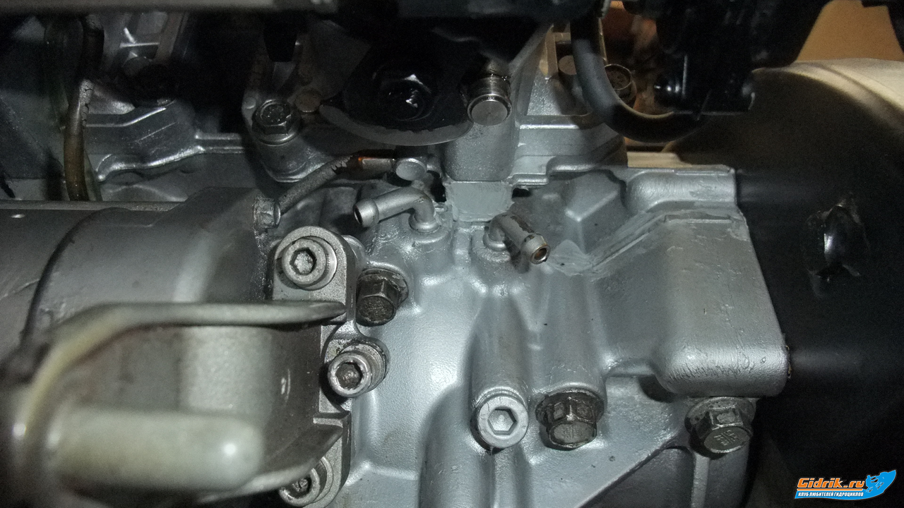

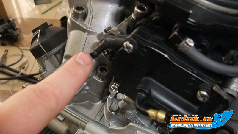

не парся!
погнали - два штуцера от двигателя (фото 2029) смотрящий в низ идет на саленойд рейв клапанов (вверху возле топливного фильтра), стрелкой на клапане в сторону саленойда. второй штуцер идет на карбы - качает воздух в мембрамы на топливных насосах у каждого карба свой насос.
толстый топливный шланг подача бензина, тонкий обратка!
Да и не собирай пластиковый бокс вокруг карбов - воткни лучше два нуливика! Какие жеклеры в карбах?

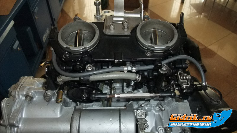

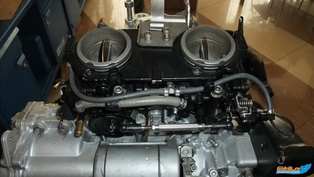

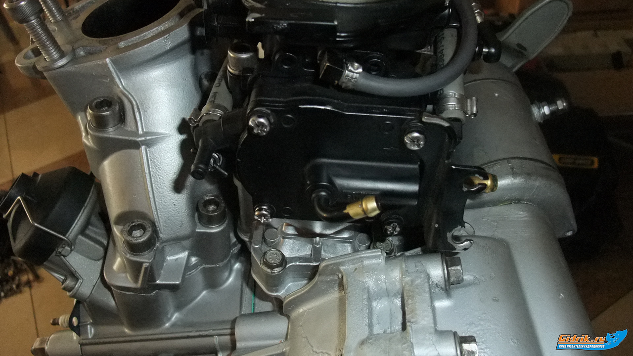

Спасибо,подключаю.

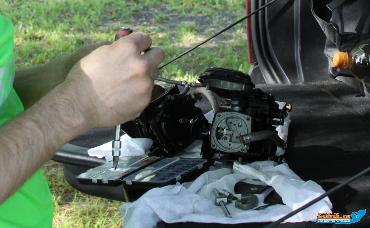

Жиклёры не знаю,а как посмотреть?
Нужно разбирать карб?
А куда,эту трубку со второго насоса карба?
Это топливная обратка?
DSCF2035.JPG [ 1.22 МБ | 8188 просмотров ]

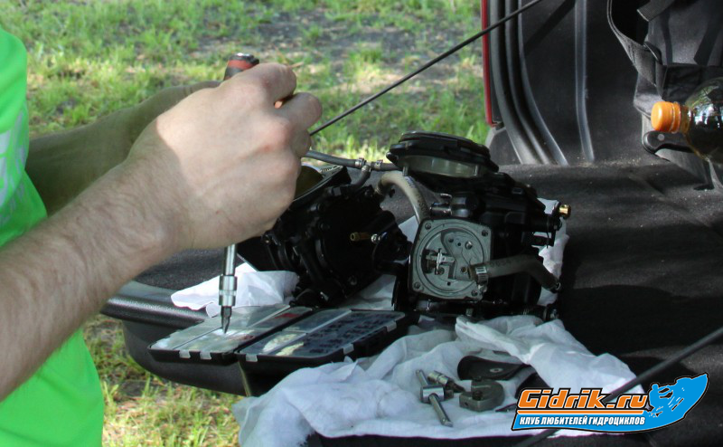

СообщениеДобавлено: 07 июн 2011, 11:27
вроде да.
в обед схожу для тебя фоток сделаю - 3 часа потерпи :)

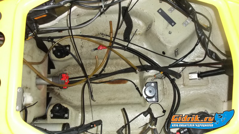

чтоб увидеть жиклер нужно снять крышку с карба на 4-х болтиках, под ней мембрама, далее еще 2-ва болтика там и есть жиклеры.
IMG_5493.JPG [ 1.41 МБ | 8192 просмотра ]

забей на жиклер - мое хоби собирать варианты жиклеров от умельцев :)
Все верно - обратка!
P1020031.JPG [ 1.09 МБ | 8193 просмотра ]

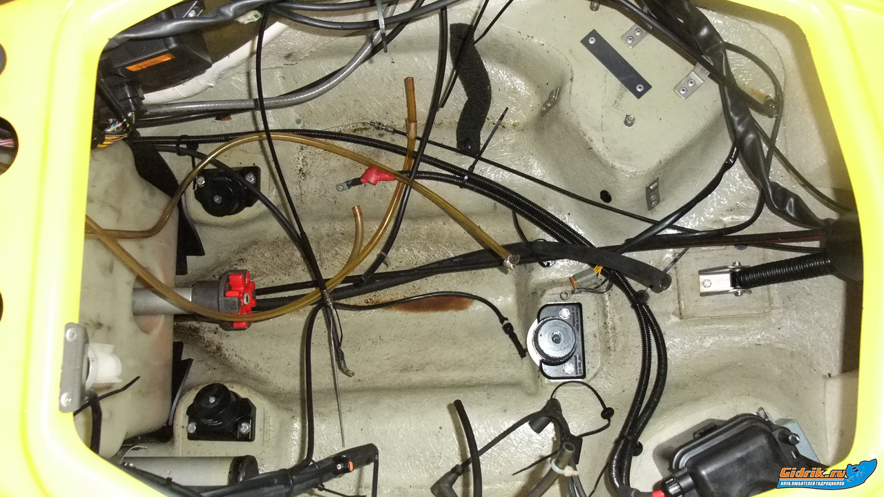

трубки все вроде подключил.
Теперь другая беда.
Ключ вставляю он два раза говорит пик -пик.
Но стартера нет.предохранители проверил на блоке и на втягивающем., в норме.
Если напрямую замыкаю на втягивающем,то стартер крутит.
искра какая то слабая,бензо напрямую брызнул не заводится.
Завтра проверю кнопку пуск-старт.и само втягивающее реле.
Разьёмы все просмотрел,чистые.
Что ещё посмотреть?какие есть болячки?
может основному модулю жопа пришла?
Кинте схемку плиз.

Со стартером разобрался,втягивающее было окисленно.
Разобрал,почистил,заработало.
