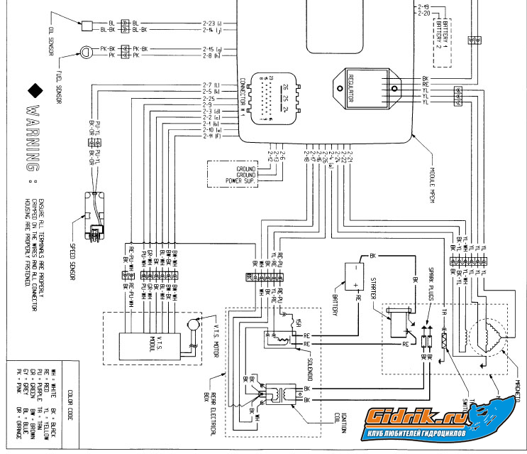

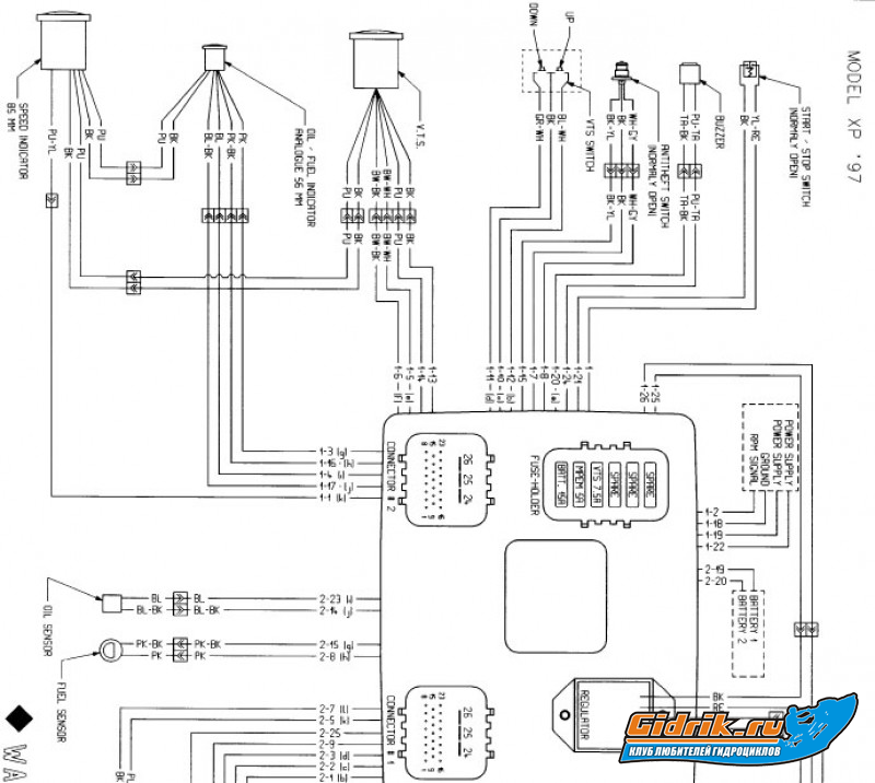

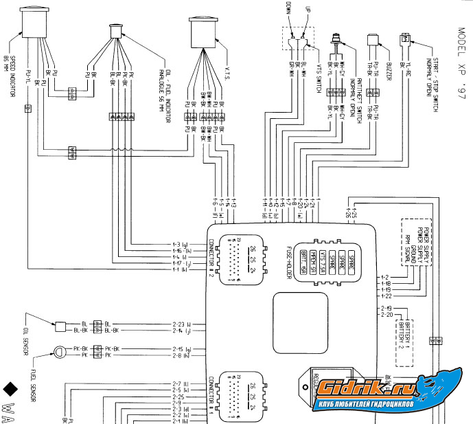

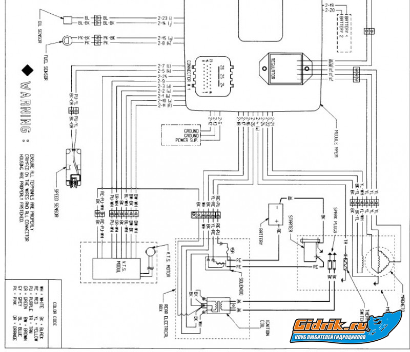

Помогите найти электросхему на Бомбардир SEA-DOO XP 96 г.в.
СообщениеДобавлено: 30 июл 2011, 11:59
Сообщения: 236
Откуда: Пермский край
Здесь поищи http://gidrik.ru/viewtopic.php?t=151
СообщениеДобавлено: 30 июл 2011, 20:16
Схема
схема 2.jpg [ 260.65 КБ | 8104 просмотра ]
схема.jpg [ 214.97 КБ | 8104 просмотра ]
