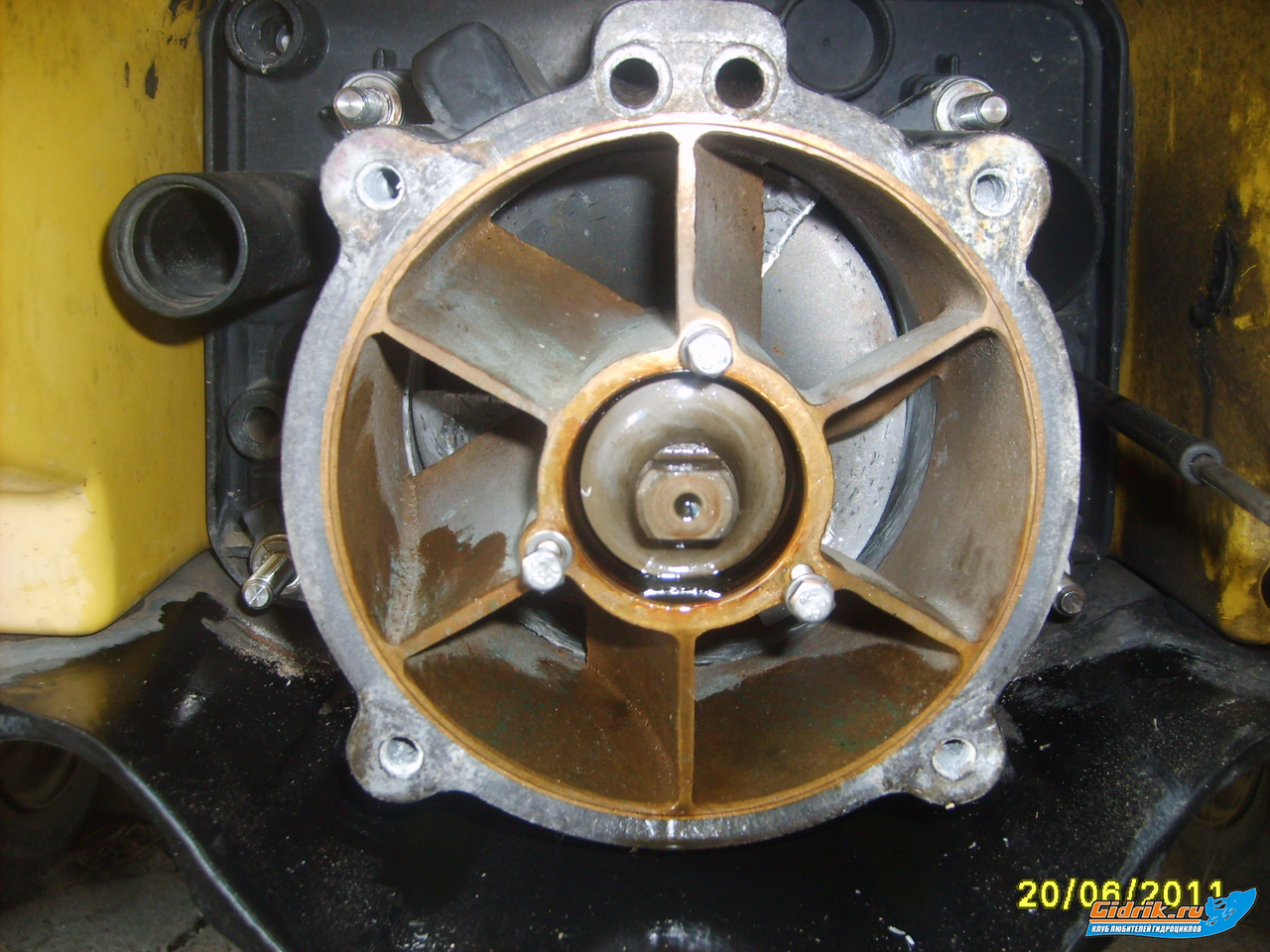

Ребята столкнулся с проблемой при замене кольца импелера, не могу снять дом импелера.

Звонил своим мастерам, они сказали, что надо просто открутить етыри гайки и вытянуть, но у меня ни как не получаеться ...

2. Берем трещётку, длинный вороток, головку на 17 и отворачиваем 4 гайки по периметру водомёта.
(Для тех, у кого нет ДЛИННОГО воротка, берем то, что есть Very Happy и головку на 13. Откручиваем 4 винта по периметру импеллера, вытаскиваем его просто на себя (смотрите, он может цепляться за тяги водомета, которые чуть ранее Вы открутили)
Откладываем его в сторону и далее отворачиваем те, дальние 4 гайки головкий на 17)
Вынимаем на себя весь импеллер.
Смотрите, осторожно, на дальнем конце импеллера одето резиновое уплотнительное кольцо, не порвите!!! - но у меня не получаеться вытянуть, может что-то подскажите ???

Сильнее тяни,в стороны попробуй чуть-чуть пораскачивать.Герметик,сцуко,крепкий очень.

Мужики я вполне серьезно, здоровья у меня хватает, но ни как не сорвать с места.
Потом чтоб поставить надо опять на герметик сажать?
СообщениеДобавлено: 21 июн 2011, 23:25
герметик там не нужен, а то что он прилип, явление частое когда долго не разбирают водомет
СообщениеДобавлено: 21 июн 2011, 23:45
Я тоже запарился и в итоге отвернул "бурчалкой" в сервисе

Хочу взять съемник и на выходных попробую вынуть его, ребята как вы считаете, если я вкручу болты на сантиметр за них тянуть можно будет, не сорву резьбу?
Извини за не скромный вопрос, а что такое "бурчалка"?
СообщениеДобавлено: 23 июн 2011, 01:50
ну чем в сервисе колесы и т.д. откручивают - пневмопистолет - реально помогала мне 2 раза

Так я же все гайки открутил он у меня зараза не выходит все равно, и постукивал через брусок, и через домкрат пытался вытянуть, все равно не идет, как вкопанный стоит ... :(

там шлицы вроде...ну тут тока колдовать остается.

А если серьезно, то на выходные со съемником попробую, а если не получиться то в сервис повезу ...
