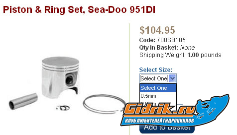

У меня SEA doo GTXdi , кончилось масло и немного покатался на чистом бензе, движка заглохла, разобрали один целиндр в норме толко кольца на замену, а вот другой задрали и пошень в мусор, подскажите под какие размеры поршней точить блок, на поршне сверху выбито STD, и где лучше заказать запчасти!

Лучше оба поршня с кольцами под замену.
Вы для начала нутрянку померьте.

Это понятно что оба, компрессию я до разбора померил в одном 3 в другом 5, как теперь определить под какой рармер точить под 1 или под 2,
СообщениеДобавлено: 17 авг 2011, 21:19
у вас размеры 0,5 1,0 1,5
Если конечно у Вас 951DI
СообщениеДобавлено: 17 авг 2011, 21:22
Этот?
порш.jpg [ 74.75 КБ | 9265 просмотров ]
СообщениеДобавлено: 17 авг 2011, 21:44
Вот почитайте
http://www.snowmobile.ru/forum/viewtopi ... 13&t=22384
4-5 страница

А как мне точно узнать такой у меня или нет???
СообщениеДобавлено: 18 авг 2011, 16:00
Ну Вы спросили! %) год хоть какой знаете?
СообщениеДобавлено: 18 авг 2011, 20:23
Зарегистрирован: 31 май 2011, 18:09
Сообщения: 35
Откуда: Томск
Судя по вину второй, на движке бирка на ней: 951.2 с.с это похоже объем, а ниже TYPE 947 - это что?
СообщениеДобавлено: 18 авг 2011, 21:02
951DI
