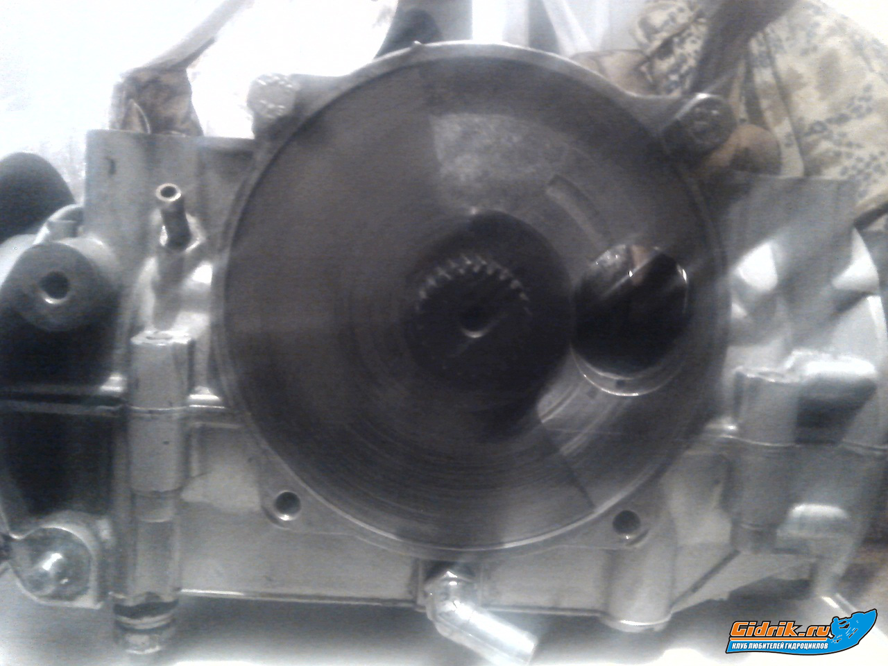

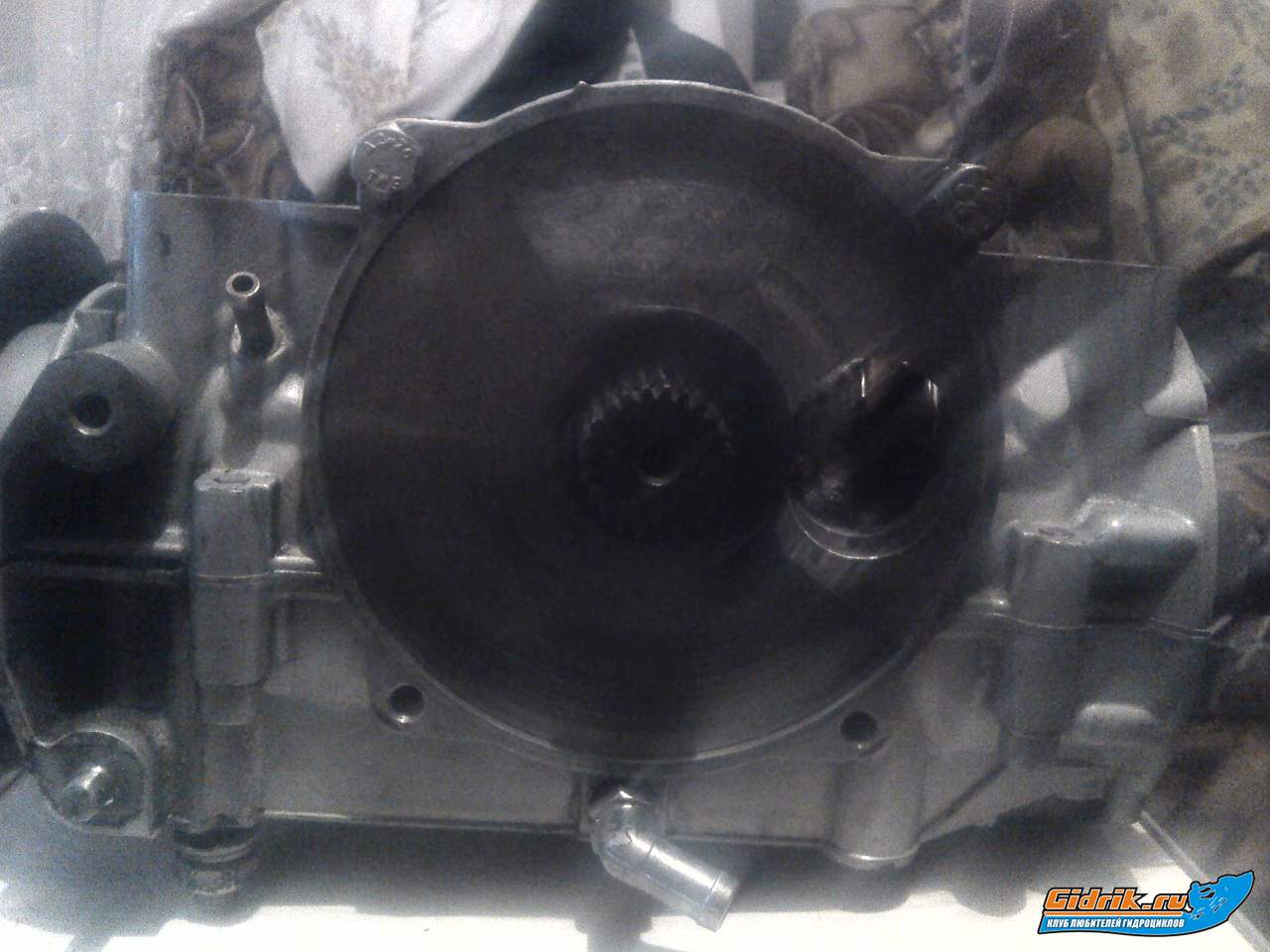

Здраствуйте. Подскажите пожалуста как выставить золотниковый клапан на ротакс 718. Есть на картере заводская метка, и есть на плите метка (чортачка), разнича между ними один зуб.
На первом фото смещение от заводской метки на один зуб (чортачка на плите)
на втором фото заводская метка (на картере)
В каком положении будет правельно выставлено.
Зарание спасибо
Извените за качество фото (зделано мобильником на скорую руку)

Cкачай сервис манул, сдесь в разделе "запчасти". там есть подробная инструкция... вообщето на этих движках тн. "золотник", выставляется не по меткам, а по транспортиру. (кроме того на форуме было несколько тем про это!) ну а вроде более правильно (так на первый взгляд) та что по черточке. зы невидно в каком положении поршни????
у меня движок разобраный в гараже есть, если уж за неделю некто не скажет, или сам не разберешся, поеду в гораж, посмотрю...

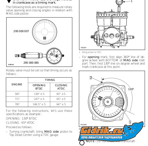

вот тут:
111.jpg [ 185.96 КБ | 8962 просмотра ]
СообщениеДобавлено: 22 янв 2012, 22:46
89 стр
222.jpg [ 186.13 КБ | 8957 просмотров ]
