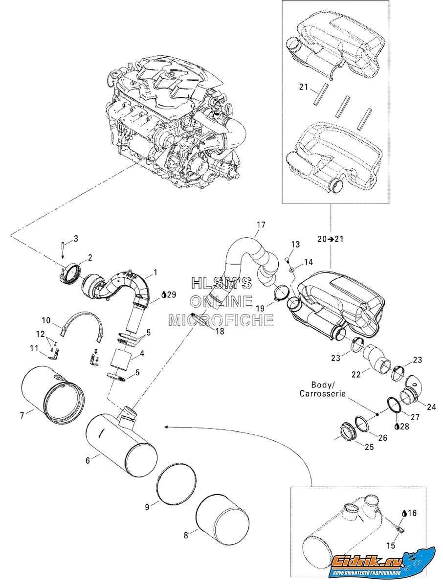

Доброе время суток. На моей 215 Пишки второй раз слетает правый патрубок глушителя. В чем проблема не могу понять, завожу я его раз в месяц посмотреть АКБ не села. 8) 8) 8)

СообщениеДобавлено: 16 мар 2012, 16:23
Сообщения: 160
Итак вскрытие покозало надо менять датчик и резонатор
датчик bosh 0280130093
резонатор номера не знаю буду рад узнать
Подскажите где взять по дешевле 8) 8) 8)

СообщениеДобавлено: 16 мар 2012, 19:27
Это то что под номером 20-21?
SD05RXP06.gif [ 126.99 КБ | 7794 просмотра ]
СообщениеДобавлено: 16 мар 2012, 19:43
Сообщения: 564
Если под номером 20-21 и он пластиковый то у меня на даче в сарае валяется но только от 185 лошадного ,года четыре назад покупал gtx, старый хозяин без него ездил , звук у гидра прикольный был , даже ребята на первых совмесных покатухах клуба спрашивали , на прямоток смахивал :) старый хозяин в придачу отдал снятый резонатор.
