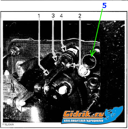

сюда подключать шланг для промывки выхлопной системы? На картинке цифра 5

Тока сначала заведите. потом дайте воду-промойте-отключите воду-заглушите.
Порядок действий понятен?
Вкручивается обыкновенный садовый переходник для поливки.

Только не выхлопной, а системы охлаждения.

промывают водопроводной водой (из под крана). тосолом - консервируют. омывайкой несоветую, тк она может оказаться агрессивной к алюминию.
СообщениеДобавлено: 08 окт 2011, 11:24
зы если правильно понял омывайка - жидкость для бачка омывателя ветровых стекол.

в шопмануле, (у меня 97года, так-что там может немного другой gtx описан) есть раздел "промывка" и конкретно раздел "STORAGE" - там в картинкахъ, подробно описана консевация, как и куда тосолом проливать... а на словах долго рассказывать...
шопманулы с этого сайта скачал!!!!!
