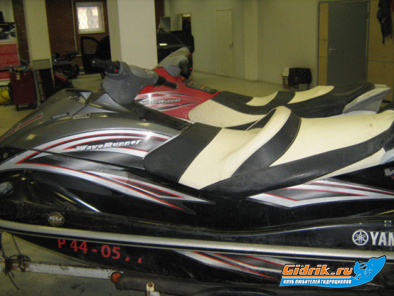

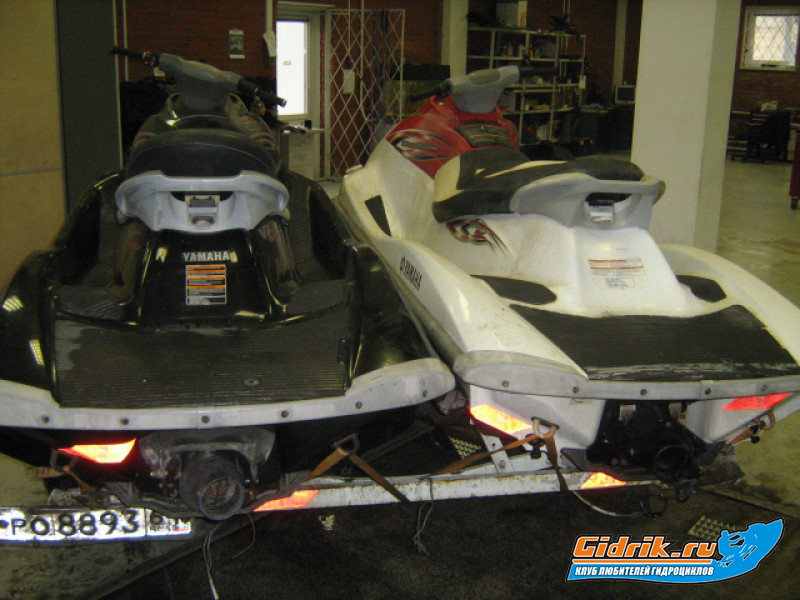

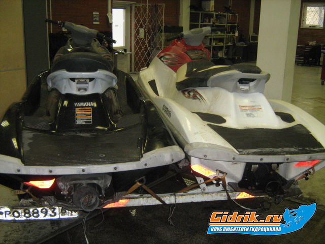

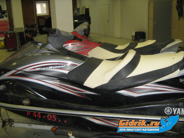

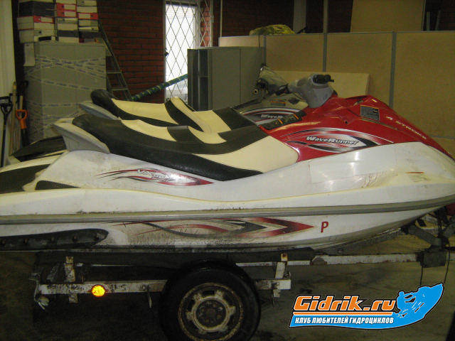

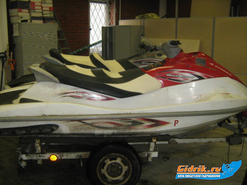

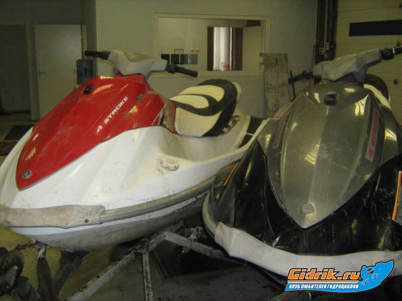

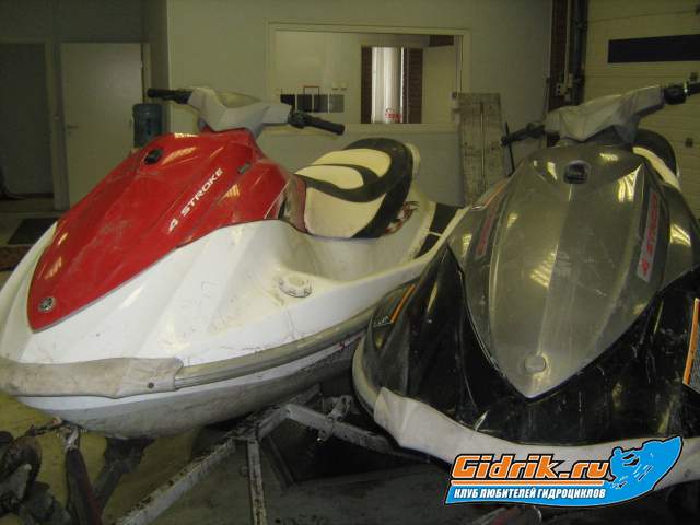

СообщениеДобавлено: 06 апр 2012, 04:09
Зарегистрирован: 11 мар 2012, 04:19
Сообщения: 20
Откуда: Санкт-Петербург
у меня оба и круиз и спорт. отличаются только сидушками и на круизе есть задний ход, а в остальном абсолютно идентичны. на круизной сидухе поддержки с зади особо не замечаются, разве что при сбросе газа на тебя ни кто не наваливается.

СообщениеДобавлено: 06 апр 2012, 04:28
Сообщения: 20
сравни
IMG_4953.JPG [ 494.33 КБ | 8880 просмотров ]
IMG_4955.JPG [ 500.8 КБ | 8882 просмотра ]
IMG_4951.JPG [ 524.32 КБ | 8880 просмотров ]
IMG_4950.JPG [ 497.86 КБ | 8881 просмотр ]

СообщениеДобавлено: 06 апр 2012, 14:41
Зарегистрирован: 16 фев 2012, 14:40
Сообщения: 22
они боевые у тебя :lol:
СообщениеДобавлено: 06 апр 2012, 15:04
Сообщения: 1087
Техника: Всяко
Откуда: Псков
Андрей56-rus писал(а):
они боевые у тебя
яб сказал жованые :lol:
СообщениеДобавлено: 07 апр 2012, 15:57
Сообщения: 20
да нет, просто очень грязные после перевозки. чехлы промокли и пропитались грязью и такие следы остались)) отмыл уже))
