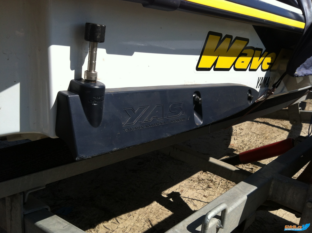

Проблема такая!! Ямаха GP-800 по прямой раз гоняюсь и начинаю прыгать как сайгак?? Что за хрень?? Разные положения импеллера и всеравно так же!! Сзади внизу по бокам какие то хрени не знаю как называются подводные крылья!!!короче их под крутил и поменьше но как волна то опять так же?? Подскажите!!

Скорее всего, что то не то с *крыльями* для стабилизации(спонсоны) , я так понял что на этом гидре они регулируемые?

Спонсоны в основном работают только при маневрах. При движении по прямой они не влияют практически ни на что..! Опустив их вы можете добиться их касания об воду, тем самым изменив характеристики движения, но вряд ли они повлияют на дильфинирование! Смотрите куда смотрит водомет! Он не должен смотреть вверх..!
Автор:  RusSski [ 24 апр 2012, 16:58 ]
Если они там сильно опущены, либо вобще не родные ...
Я не утверждаю что это 100% из за этого, но как вариант, возможно, тем более что, человек регулировкой *на глаз* всетаки добился небольшого прогресса, но на волне они продолжают цеплять воду и из за неправильного угла, *скачки* продолжаются )))

Автор:  Кирилл 700 [ 28 апр 2012, 22:39 ]
крылья не родные опустил по максимуму но не помогает!! дельфинирует!! плита не погнута!может их совсем снять??? вот фото!!

Автор:  RusSski [ 29 апр 2012, 02:15 ]
Подними *крылья* на максимум вверх .
Отталкивайся при настройке от верхнего положения ! и будет тебе счастье )))
Судя по фото , на этой модели спонсоны, находятся очень низко, скореее всего из за них ты и скачешь как *сайгак* . имхо.
