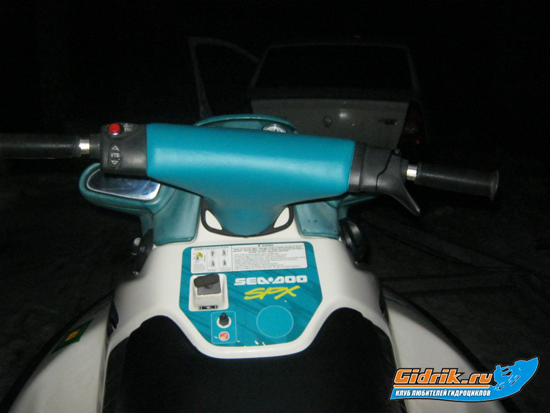

[/img]
IMG_0190.JPG [ 1.61 МБ | 13956 просмотров ]
Комментарий к файлу: вот его двигатель
IMG_0198.JPG [ 1.53 МБ | 13957 просмотров ]
IMG_0197.JPG [ 1.31 МБ | 13956 просмотров ]
