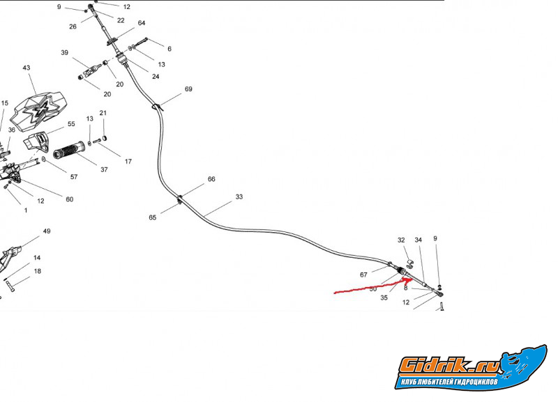

Получил свой RXP-X 260. Впечатления далеко не однозначные! Но не об этом речь. В руле есть люфт, точнее в тросике руля и соответственно у руля большой свободный ход. Я думаю принцип у всех один. Подскажите как отрегулировать? и вообще это устраняется? На рисунке я пометил стрелочкой ту часть, которая при повороте руля идет в холостую, а потом уже идет и сам трос...
А еще ВОПРОС такого рода, может знает кто, чем отличается RXP-X 260 от RXP-X 260 RS????
Спасибо.

Посмотрел по схемам в каталоге, у всех гидров принцип один! Неужели никто не устранял свободный ход руля? Кто знает как это сделать? Что-т ни одного ответа..!:(

а насколько большой люфт? у меня тоже есть небольшой...
если небольшой, я думаю, эт намано.
там помоему нечего не регулируется. просто трос и все.
купить на всякий пожарный запасной трос, ато мож бракованый попался.
СообщениеДобавлено: 05 май 2012, 07:49
Там вроде трос с контровочной гайкой
Которая регулируен натяг троса. Причем с двух сторон.

Люфт не большой... Но на этом гидре из-за его четкого прохождения поворотов, ловишь конец люфта и начало рулежки. При агрессивных маневрах в одну и другую сторону люфт заставляет быть в напряжении и постоянно контролировать руль. Хотелось бы убрать его вообще!
Гайку, которая на конце троса ближе к рулю я крутил - это установка руля в прямое положение (что б не смотрел в лево или право при ровном направлении сопла). А вот та гайка что на транце (около сопла) - она что делает? Просто что б ее крутнуть, надо разобрать заднюю и все навесное с водомета, по другому не подлезешь. Много наворотили там!... Или есть другие известные способу устранения этого люфта? Кто-то заморачивался?

задняя гайка регулирует натяг.

Во!!!! Спасибо! И надо было написать всю эту хрень, что б получить ответ?:) Без обид конечно, но ведь подействовало! :)
Еще раз спасибо за ответ! :) пойду крутить гайку..!
