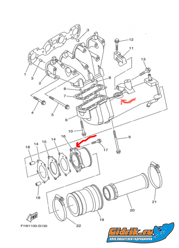

После осенней консервации были перепутаны местами шланг забора забортной воды на охлаждение двигателя со шлангом иннерционной откачки.
Сегодня спустил на воду, немного прогрел, и лупанул на полный газ (посмотреть на контрольки ума не хватило), примерно через менуту понял что начинает падать мощность, сбросил газ, остановился, гидрик сам заглох. На приборной манели не отображалось никаких ошибок, варнинг не горел, зумер не пищал. Попробовал его повторно завести, мотор крутился но не заводился. Потом понял что горю, из под мотора повалил белый густом дым. Скинул сидения, в районе вотербокса шел сильный треск и валил дым, зачерпнул воды все залил.
Результат: отгорел патрубок глушителя, идущий от вотербокса, в самом вотербоксе от температуры сплавились и раскрошились силуминовые трубки. Мотор заводится.
Вопросы: 1. ПОЧЕМУ не сработала аварийная защита на перегрев?????
2. Какие могут быть последствия, стоит ли проверять поршневую??? Пробег был всего 20 м.ч.

Автор:  fim-92 [ 27 май 2012, 08:28 ]
может быть, двигатель и недостиг критической температуры, патрубок прогорел быстрее, выхлопные газы пошли под капот и заглушили движок (я незнаю, как там воздухозаборник устроен, но такое возможно)
незнаю так-же есть там датчик температуры выхлопа или нет, но если варнинг негорел, видимо нет...
так-что попробуй компрессию померить, мож нече трогать и ненадо... или накрайняк раскоксовать ЛАВР, но тогда раза 2 масло поменять (если мокрый картер, а если сухой 3)

а вот это уже странно... в каком месте стоит датчик выхлопа? до впрыска води или после??? просто на 2т Ямах, датчик выхлопа, по сути датчик температуры катализатора, который стоит естественно до впрыска воды. и соответственно эту ситуацию он несмог бы предотвратить...
по сервисманулу, замерить сопротивления этих датчиков. потом снять фишку сначала с одного, потом с другого... проехаться - должна загорется ошибка или предупреждение. таким образом мы проверим работоспособность систем контроля температуры.

датчик стоит после подачи воды, точнее практически в одном месте. но воды в системе не было впринципе и темпер на нем был такой что труба соединения с вотербоксом покрошилась а вотербоксе оплавились чести перегородок.

точнее как сейчас посмотрел на схемах датчиков там как будто 2-а, один на коллекторе до воды, а второй практически в одном месте с подачей.

первый (который в коллекторе номер 6) это походу ТВГ (или вообще лябда зонд) - нето, второй (который 16) похож на датчик температуры катализатора - тоже нето...
16 - это катализатор, я правильно понимаю?
так что ооочень может быть, что движок ты не перегрел...
но датчик и работоспособность датчика (и системы) контроля температуры двигателя проверь, как я писал выше...

который первый (в коллекторе, на схеме №33) его вообще нет, стоит заводская заглушка, хотя по электросхеме в каталоге он есть http://www.megazip.ru/ru/marine_jet/yam ... 63#g130584
который второй, практически на выходе фото прилагаю. катализатора нет вообще.
