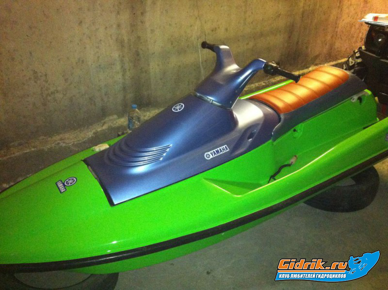

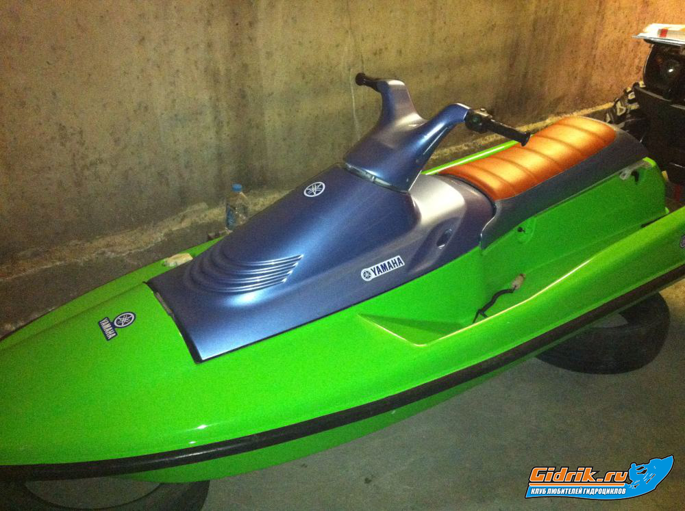

Всем привет! Недавно по причине наличия небольшой свободной наличности приобрел следующий аппарат, но до конца так и не пойму что за модель..Год 1996, двигатель 75л.с., по моему 650 см3. Если кто в теме, подскажите, как правильно эта модель Ямахи называется, а может еще на мануал ссылочку дадите или где почитать про сервис, ремонт, двигатель может распространенный...

Вроде как на Yamaha XL похож, но вот движка на 650 кубов я там не видел... 700 и 800 - да...
Извините, а вы его на воде пробовали?

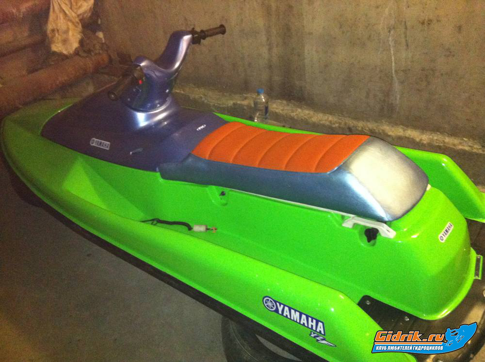

a на первой фотке на наклейке yamaha yzF

М-да, точно... только вот вроде у Ямы такого гидра не было, это маркировка мотоцикла

Это скорее всего Yamaha MJ 650 TL или MJ 700 TL

На воде я его не пробовал - покупал зимой. Ездили смотрели с ребятами, которые знают первого хозяина - ну вроде как рабочий гидрик. Завелся в гараже он очень хорошо, хранился в тепле. По наклейкам - насколько я понял это сам хозяин после покраски такие наклейки прилепил. По объему движка схожу в гараж гляну и уточню, чет сам засомневался. Но почему то отложилось что 650 см3. По крайней мере, когда искал на ютубе по такому движку несколько раз похожие гидрики выскакивали

У меня такой же. Модель WRB650RA, мотор 650 куб, мощность 70 л.с., карбюратор. Вин напиши, по нему год выпуска определим. Мануала не нашел, а каталог запчастей есть, если не найдешь по инету, то я тебе закину.

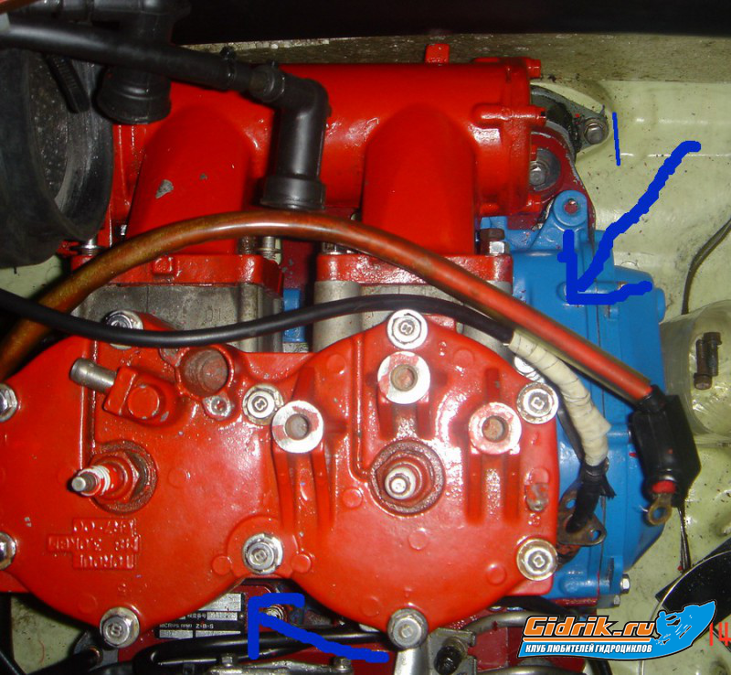

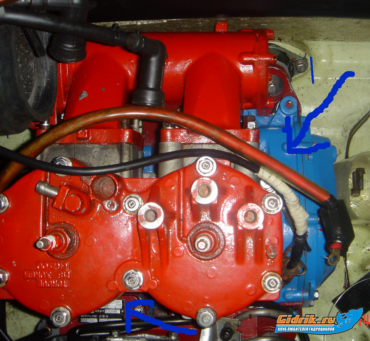

Всем привет!!!
видится мне это MJ650(700)TL..в народе утконос.
выглядит красивенько кислотненько..
посмотри на крышку где маховик внизу 6m60 если то 650,61х=700сс ...
и откуда в 650кубов 75лс набежало?..это похоже что Квт господа:D
на крышке где карб стоит есть табличка там 3цифры..
если мне не изменяет память вроде на 6м60 всего то 65лс..при 6500об?
мой mj760rz dual carb = 85лс
онлайн OEMкаталог есть и на www.eastmarine.ru
м вообще это отличный ремонтнопригодный мотор,если что обращайся есть много з/ч к нему.

Попробовал в яндексе MJ650 набрать - вот что вылазит http://moto.drom.ru/8372177.html - чет не то..все таки на WRB650A больше подходит. по лошадям - насколько я понимаю, 1 кВт = 1,36 л/с (примерно). то есть, чтобы было 75 л/с надо 55 кВт, а при 75 кВт будет 102 л/с..как то так. по маховику не понял - где и какую крышку посмотреть? и на карбе тоже пока не заметил. уточни пжста, гляну в выходные.

Привет вот ссылки выбирай cам TL это или WRB650RA.
и внизу нарисовал где смотреть.

(вотвыдержка из лота описания: 650TL49 лошадиная сила... 700TL 63 лошадиная сила и абсолютно... можно использовать.)
ps на таких в полицейской академии не помню в какой части гоняли :Yahoo!: мож и твой с Америки?.. 8)
а ты знаешь что там есчо есть шланчиг для набивки смазки в подшипник муфты вала импелера,ето где колено с валом этим соединяется?..надо его каждый сезон набивать Castrol lmx(зеленая)хорошая вроде для скор-ных подшипников :o
