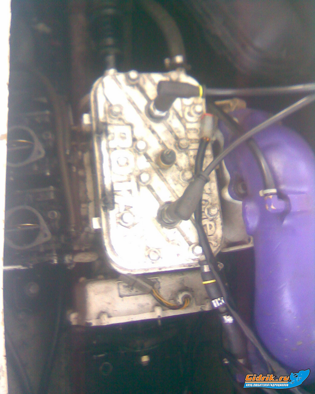

Всем привет!
У меня такая проблема: не могу снять маховик с двигателя...
Сварил съёмник по типу как в инструкции нарисован, тянул его, обстукивал молотком, но ничего не получается, маховик как буд-то приварили...
Может кто сталкивался с такой проблемой, подскажите пожалуйста как его снять...

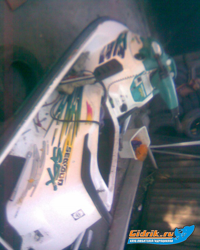

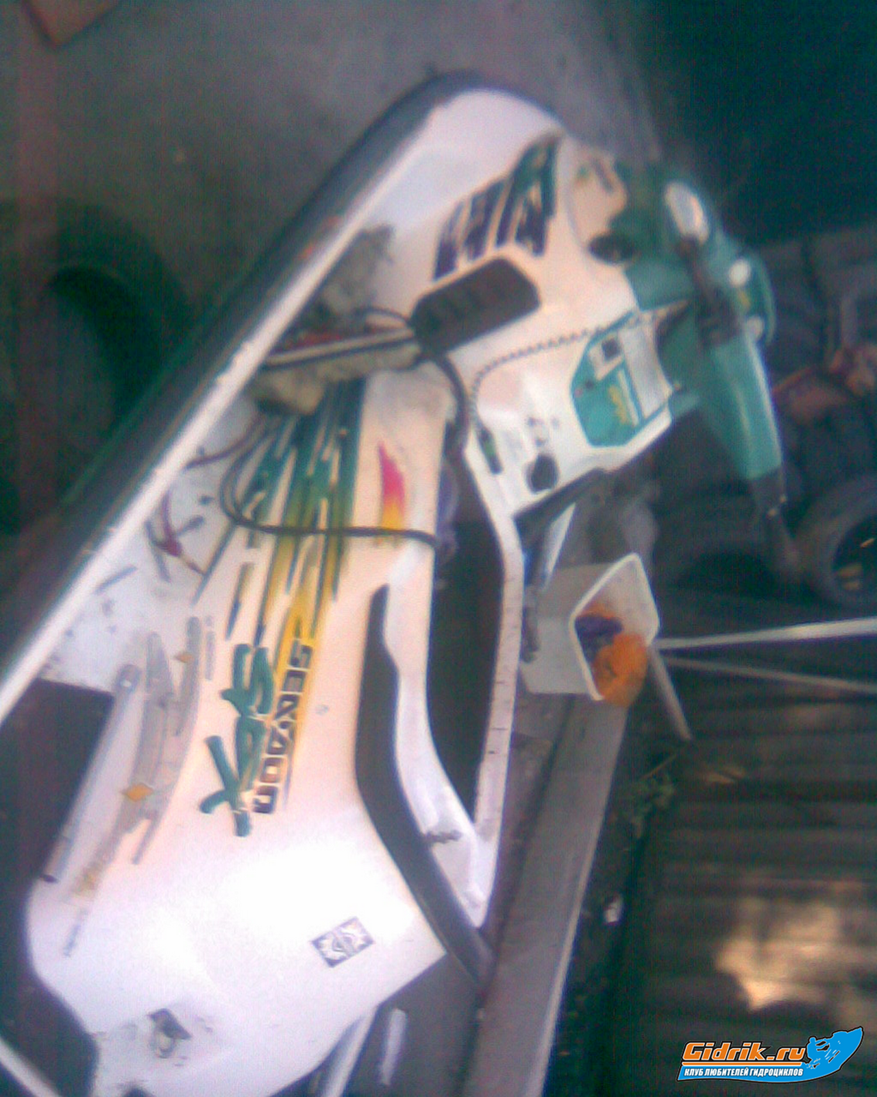

Комментарий к файлу: сам гидроцикл
Фото017.jpg [ 2.35 МБ | 8839 просмотров ]

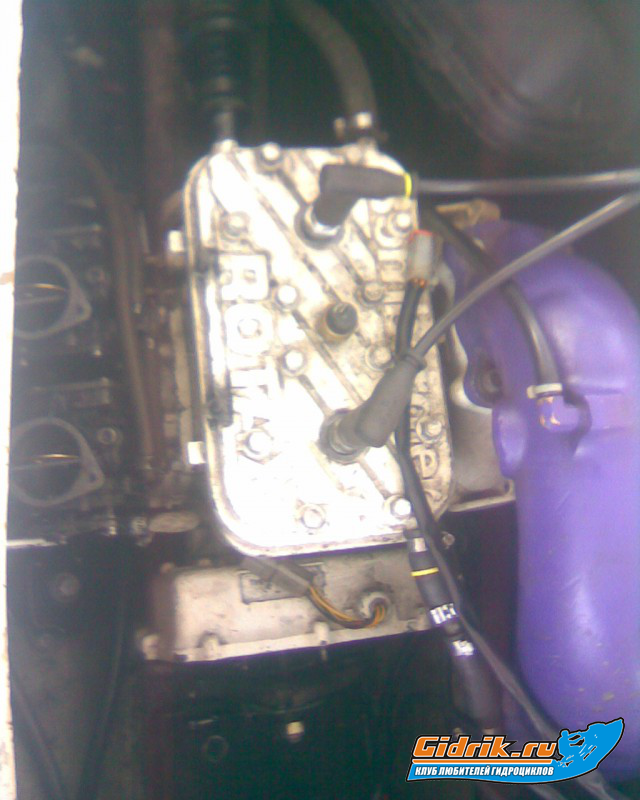

Комментарий к файлу: двигатель
Фото018.jpg [ 2.22 МБ | 8840 просмотров ]
СообщениеДобавлено: 16 июл 2012, 06:26
он снимается очень тяжело...
движок надо вытаскивать и трудой тянуть...
СообщениеДобавлено: 16 июл 2012, 08:03
Сообщения: 236
Откуда: Пермский край
Я снимаю вот таким съемником http://www.mactak.ru/store/specializiro ... _103_20013 без проблем. Правда в корпусе это не совсем удобно, лучше движку изьять.
СообщениеДобавлено: 16 июл 2012, 09:28
Зарегистрирован: 05 июл 2012, 09:07
Сообщения: 3
Попробуй прогреть горелкой.....
мы снимали маховик не снимая двигатель ...сьемником натягивали и грели вал резаком...
СообщениеДобавлено: 16 июл 2012, 09:57
я бы не советовал греть...
а чё там снимать 717й движок то... 10 мин...
СообщениеДобавлено: 16 июл 2012, 17:56
Зарегистрирован: 15 июл 2012, 22:39
Сообщения: 28
В общем оказалось что его приклеили на какой-то клей, я побрызгал на него 650 растворителем, ударил молотком и он отлетел... :D
Оказалость что магниты под ним рассыпались, теперь стало ясно почему искра плохая...
Нужно искать магнету...
СообщениеДобавлено: 16 июл 2012, 21:11
подшипнички там шариковые на калевалу... через проставку били???
СообщениеДобавлено: 16 июл 2012, 22:09
Сообщения: 236
И я про тоже. Часа 1,5 с перекурами, воздухан с карбюратором только снять и он целиком с выхлопом достанется.
Интересно просто как потом на месте на шпонку попадать будите, не совсем удобно.
А приклеен он был скорее всего на фиксатор резьбы, я тоже при сборке так делаю, чтоб маховик не разбалтывался, а то был случай, ослаб маховик и разбил паз шпоночный, пришлось наваривать на вал и протачивать паз заново.
СообщениеДобавлено: 16 июл 2012, 22:14
СКАТ59
да, это у меня на НХ - 10 мин. карбы снимать ненадо, только воздухан и резонатор.
 Заголовок сообщения: Re: Маховик на Bombardier seadoo spx
СообщениеДобавлено: 17 июл 2012, 15:28
Сообщения: 721
Откуда: Омск
Поблагодарили: 9 раз
Недавно тоже мучался на gp1200r
Пришлось под пресс 22 тонны давануть ,только после этого вылетел вал .Оказалось шпонку срезало .,,.
СообщениеДобавлено: 18 июл 2012, 18:23
Сообщения: 28
Да пришлось двигатель вытаскивать чтобы маховик на место поставить...
