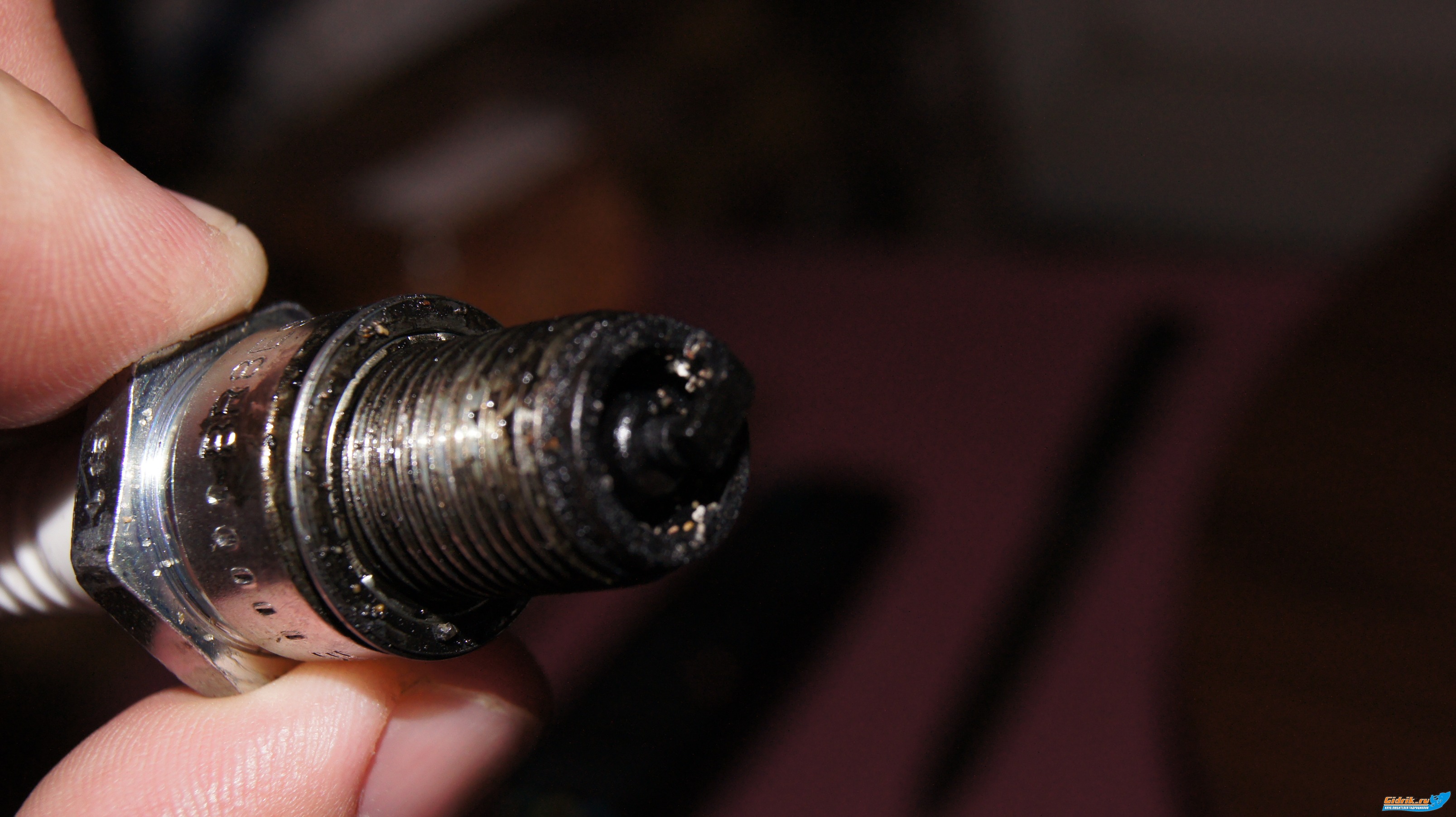

Помогайте! Чо может быть? Каждые 10 моточасов сгорает по одному комплекту свечей NGK-8 (какие по пачпорту прописаны)! Не, я конечно понимаю, что двухтактник там и все такое, но чота вроде это ненормально!!!

на авиа-ротаксе по регламенту меняються через 25часов.
на водниках, должны жить часов 50 и больше...
NGK BR8ES, B8ES. но не BPR8ES!!!
фото сгоревших свечейв студию!

Конкретно горят NGK BR8ES. Фото чота никак не пойму тут как выкладывать на сайте. ( и свечей есть и соревнований в Самаре - а не могу выложить! :D ) И кстати крутит мотор 6700 а раньше 7100-7200 (сразу грю - рейвы чистил 3 моточаса назад)...
СообщениеДобавлено: 06 авг 2012, 22:06
обороты мог скинуть из за какой нибудь ошибки . а перед тем как начали гореть свечи что нибудь предшествовало . и как у тебя с масло насосом

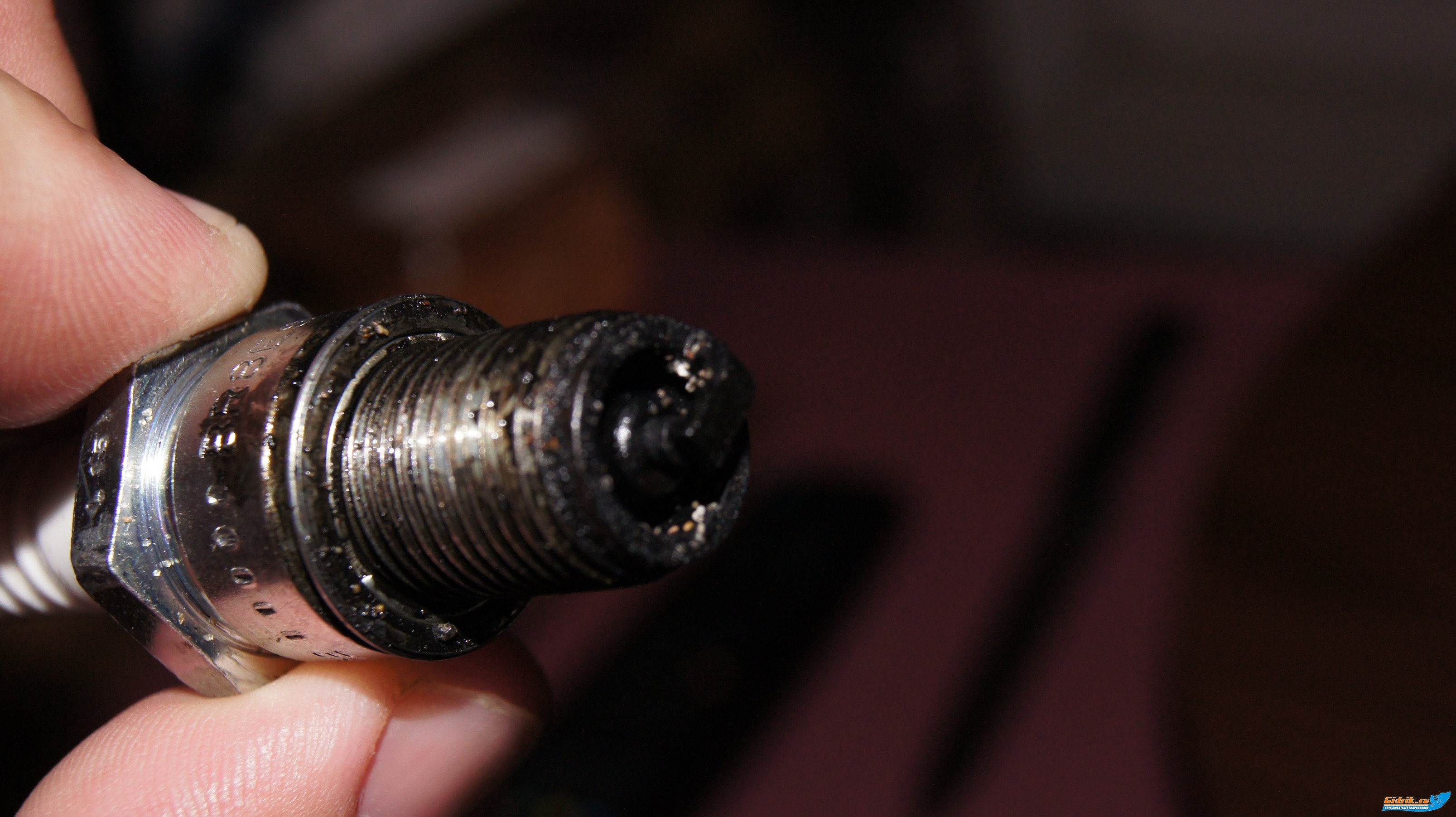

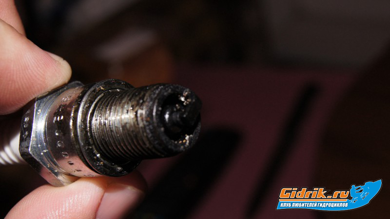

маслонасос не отключен. работает. и я уже подозреваю что даже очень хорошо работает: свечи чОрные!!! Счас фоткаю. А вот сегодня купил еще аналог этих свечей но фирмы Денсо иридиевые. Попробую :D
Комментарий к файлу: Вот такой срач
DSC01253.JPG [ 749.11 КБ | 11497 просмотров ]

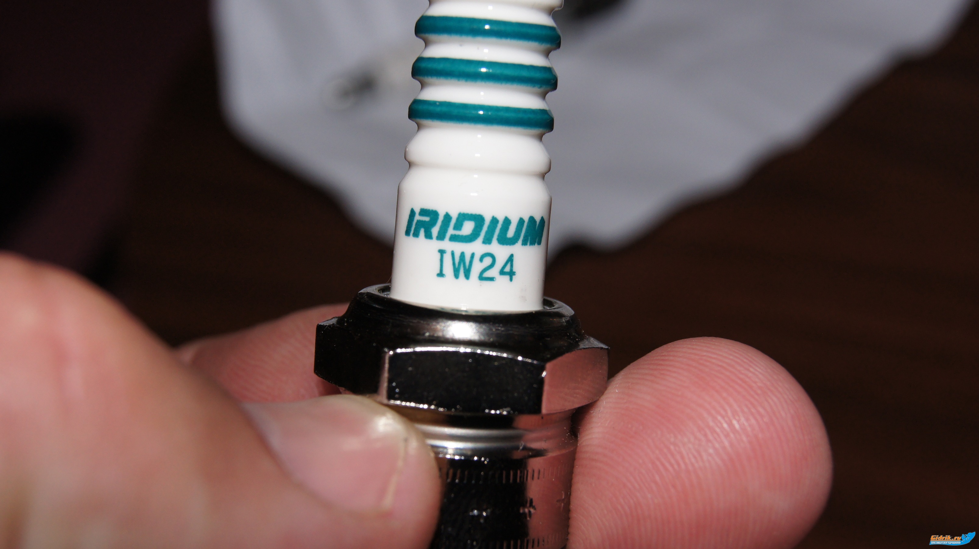

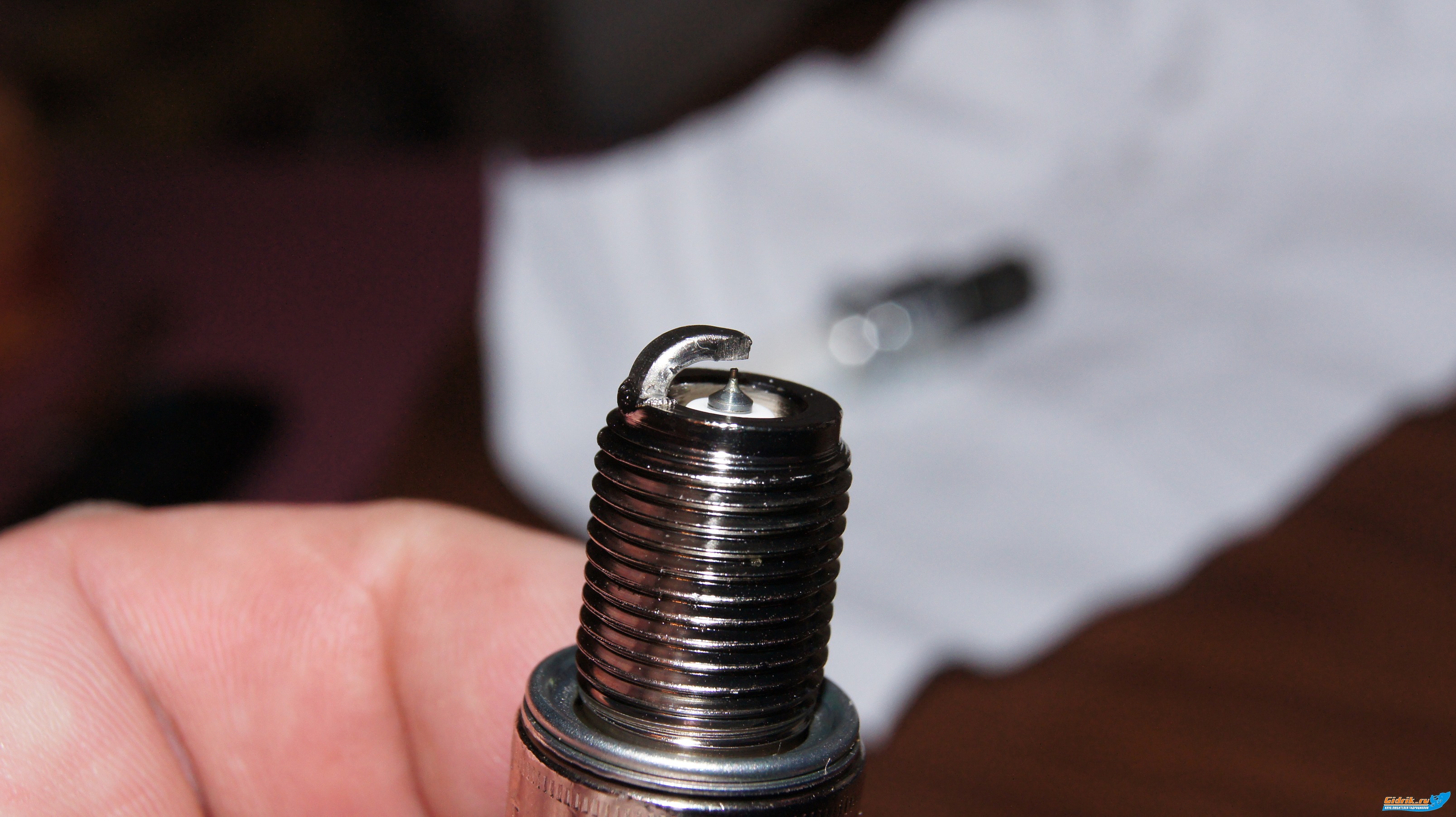

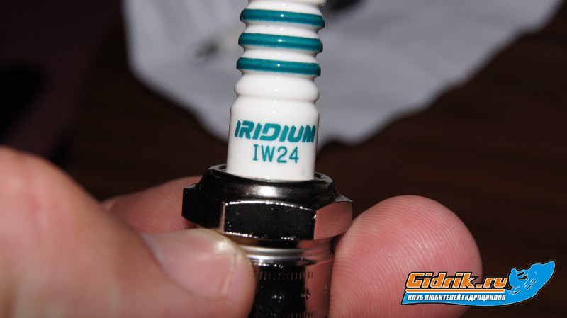

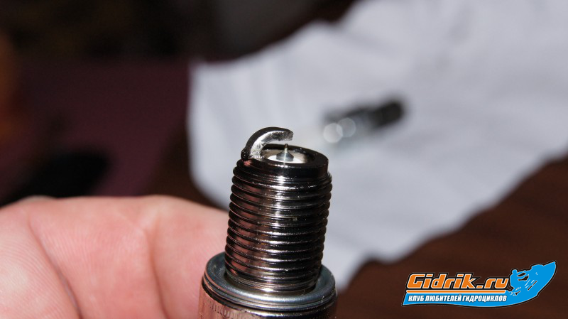

а вот иридий
DSC01257.JPG [ 623.14 КБ | 11497 просмотров ]
DSC01255.JPG [ 781.54 КБ | 11497 просмотров ]

да! еще! горят они прямо кучно я вам скажу! То есть если одна свеча сгорела то через полчаса катания жди сгоревшую вторую!!! Кстати Денсо обычные за 90 руб отработали прошлый сезон без замечаний 10часов. Я их в начале сезона поменял ради профилактики.

Что-то очень загажены свечи. Смесь кажется богатенькая.

это адин переворот и просушка, а потом через неделю слом электрмагнит клапана на рейвы и езда без него 15 мин до стоянки
СообщениеДобавлено: 07 авг 2012, 03:29
ты зеркальце поставь посмотри правильно ли насос выставлен там две ризки которые надо совместить если непонятно могу насос сфоткать у меня снятый есть
это говорит, в пользу того, что свечи паленые...

Ага! Я что-то тоже к энтому выводу прихожу! Начинаются пропуски зажигания и их закидывает смесью бенз-масло ...

сегодня поставил Денсо иридий - обороты выросли сразу с 6700 до 6850 :Yahoo!: Нада еще недостающие 250 оборотов найти :D
